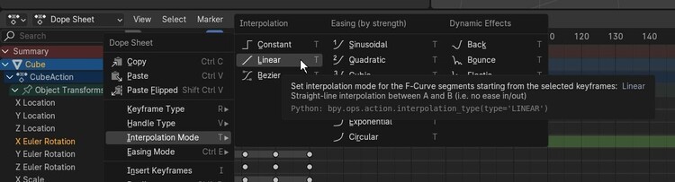

Eggu Geschrieben 25. März 2024 Geschrieben 25. März 2024 Was ist denn das Problem, dass die Walze am Anfang/Ende der Anim. langsam beginnt und aufhört? Dann ist in Blender bestimmt noch die Standard-Einstellung für Anim. eingestellt (Bezier, ease-in/out), key-frame mode sollte dann auf linear umgestellt werden (zB im Anim. Layout).
Chris06 Geschrieben 25. März 2024 Autor Geschrieben 25. März 2024 Hallo @Eggu, Danke das wahr es. Hab das Modell erneut importiert. Nun funktioniert es mit der neuen Einstellung. Muss Ich nun jedes mal diese Einstellung vornehmen. Bei mir sieht es etwas anders aus müsste aber passen da es funktioniert. Gruß Christian
Eggu Geschrieben 25. März 2024 Geschrieben 25. März 2024 Ja, den Keyframe-Typ kann man an verschiedenen Stellen einstellen. Den genauen Kurvenverlauf sieht man im Graph-Editor, dort kann man auch die Kurvenverläufe fein-tunen. Ob man die Default-Werte hierfür verändern kann, weiß ich nicht, müsste man recherchieren. Gruß Eggu

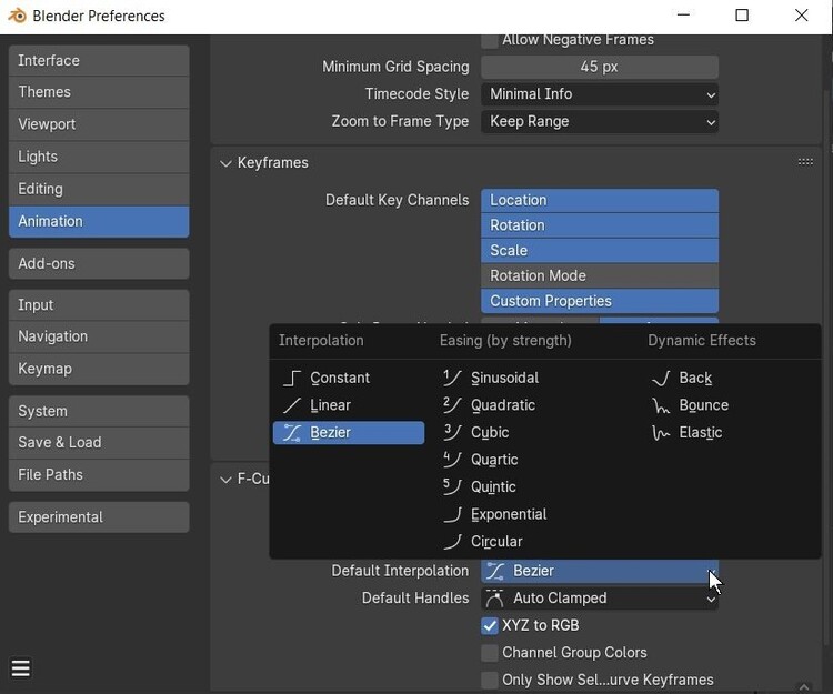

Eggu Geschrieben 25. März 2024 Geschrieben 25. März 2024 vor 3 Minuten schrieb Eggu: Ob man die Default-Werte hierfür verändern kann, weiß ich nicht, müsste man recherchieren. Unter Preferences-Animation kann man die Default-Werte verändern.
Chris06 Geschrieben 25. März 2024 Autor Geschrieben 25. März 2024 Hab Ich bei mir geändert. Noch eine andere Frage. Kann man in Blender die Geschwindigkeit der einzelnen Animationen ändern. Oder ist dies nur in den Eigenschaften des Modells möglich?
