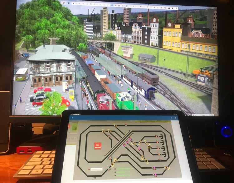

b_maik brachte mir durch seine aktuellen Videos gerade wieder in Erinnerung, wie bequem sich das Studio per Tablett bedienen lässt.
Hatte ich lange nicht mehr gemacht. Das funktioniert großartig!
  • Man richtet einfach auf der Anlage eine Kamera auf das Bedienfeld (besser kein GBS, wie im Foto)
    ideal sind Tastenfelder, wie @alexander42 sie gerade in seine Dierscheid Anlage integriert
  • startet die APP auf dem Android Tablett
  • wählt im Wlan den PC aus, auf dem die Anlage gestartet ist
  • wählt in der APP die Kamera (der Knopf oben rechts öffnet die Liste)
und hat damit ohne weitere Umstände alles zur Bedienung zur Verfügung
Die App findet man über einen Menüpunkt im Menü "zusätzliche Ansichten"

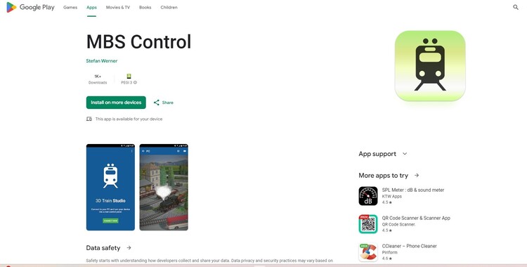

die Android Steuerungs-App wurde aktualisiert und kann wieder über den Play Store heruntergeladen werden.

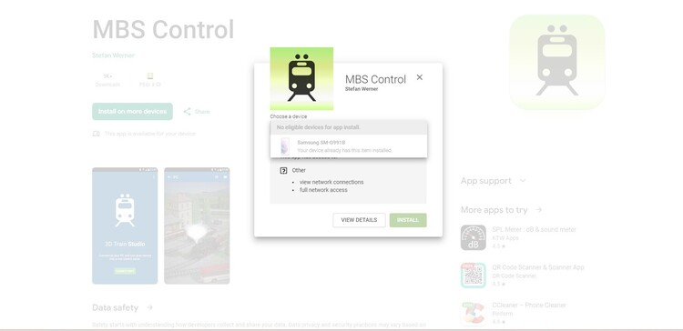

Yesterday I went through the motions of putting the MBS control app onto my android phone. All went well to the point that I was asked to input my email address and password. At this point I assumed that it required my Google email address and password, which I input. After doing so all I got was constant scrolling and nothing more.
Clearly the app was unable to find the right IP address and so I put it in manually. Having done so I then found it to be the incorrect one and so input the right one. Once again all I got was the constant scrolling so I thought it prudent to completely remove the app from my phone and try again. This time I wondered if the email address and password should be the ones that I use to log into MBS but I cannot now get the app back on my phone as I keep getting a message telling me that it is already on the phone, which it is not now.
Any suggestions as to how I might remedy this situation please.

I simply clicked on the android app on the home page and followed the instructions, see attached screenshots. The Google login details are different to those for MBS, could this have been the issues?

Hi Neo
Just to let you know that I now have the app working, how I don't know, but I can now view each of the 10 camera views saved in the layout. Is there any other control besides this please

Yes, the login prompt has nothing to do with MBS, this is your Google account which you have to be logged in in order to install Android apps.
