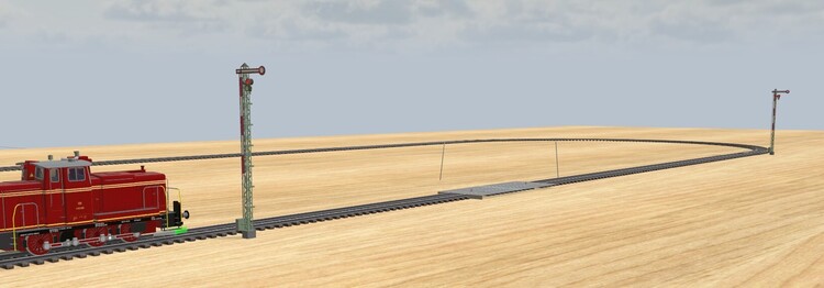

Hawkeye Geschrieben 8. Juni Teilen Geschrieben 8. Juni (bearbeitet) Hallo Zusammen, habe mich auch mal mit dem Thema beschäftigt. In einem anderen mittlerweile geschlossenen Thread wurde schon viel darüber diskutiert. Hier mal eine Lösung, in der das Signal der Fahrstraße erst auf "Fahrt" geschaltet wird, nachdem der Bahnübergang geschlossen ist. Aber @Phrontistes hat nicht unrecht, das es schwierig ist, den Zustand einer Fahrstraße mit einem auslösenden Ereignis abzufragen. Eine Fahrstraße wird mit Zustand 3 freigegeben, wenn die Strecke frei ist, und auch alle (animierten) Weichen (Zustand=2, bei ablaufender Animation) gestellt sind. Das Ereignis "Fahrstraße wird aktiviert/deaktiviert" wird aber nur bei den Zuständen 3-Aktiv und 0-Inaktiv ausgelöst, aber nicht für die Zustände 1-Blockiert oder 2- Wartend. Einen Bahnübergang in die Schaltung einer Fahrstraße zu integrieren, ist nicht ohne weiters möglich, da es sich um eine Animation eines Objektes (Schranke) handelt, das kein Teil einer Fahrstraße ist. @Neo Über eine Kontaktpunkt würden die Fahrstraße aber schon aktiv sein, das Signal auf "Fahrt" stehen und der Zug losfahren, bevor die Schranken geschlossen sind. Schranken müssten als animierte Weichen ausführt werden, um sie als Gleisstück in eine Fahrstraße einbinden zu können. Hier mal eine einfache Lösung. Fahrstraße am BÜ freigeben.mbp VG, Hawkeye Bearbeitet 8. Juni von Hawkeye Link zu diesem Kommentar Auf anderen Seiten teilen More sharing options...

Hawkeye Geschrieben 9. Juni Teilen Geschrieben 9. Juni vor 19 Stunden schrieb Hawkeye: Schranken müssten als animierte Weichen ausführt werden, um sie als Gleisstück in eine Fahrstraße einbinden zu können. Hallo Zusammen, um das mal zu demonstrieren, habe ich mit meinen bescheidenen Blender Kenntnissen eine Demo-Schranke als animierte Weiche gebaut und als Entwurf veröffentlicht. Content-ID: 8A240C04-E8EE-48A5-A406-D6601027A268 Und hier eine Demoanlage. Demo-BÜ als animierte Weiche.mbp Anders wird es meiner Meinung nach nicht funktionieren. Da die Schaltung des Signal auf "Fahrt" bei Aktivierung einer Fahrstraße sonst nicht verzögert werden kann. Vielleicht lässt sich ja der ein oder andere Modellbauer der Schranke darauf ein, seine Schranken als "animierte Weichen" nachzurüsten. VG, Hawkeye Link zu diesem Kommentar Auf anderen Seiten teilen More sharing options...
