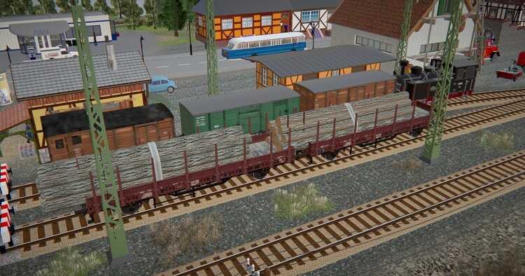

Kappi Geschrieben 23. August 2024 Geschrieben 23. August 2024 Hallo, da ich noch nicht lange dabei bin habe ich überlegt, ob ich überhaupt was poste. Aber jeder fängt ja man an und deshalb erst einmal vielen leiben Dank an alle die Berichte und Videos posten. Die haben mir super geholfen. Deshalb ist auch meine erste Anlage ganz einfach. Voraussetzung ist der Platz den ich für eine echte MOBA zur Verfügung habe. Den habe ich nach sehr langen Ringen meine Frau abgetrotzt. Mal sehen wann ich es in Angriff nehme. Es beginnt halt mit einer Grundplatte von 2450 x 560 mm. Weiter geht es halt mit einem einfachen Bahnhof und einen Schienenkreis. Züge könnten pendeln. Epoche irgendwo um die Jahre 1955 – 1965. Landschaftsgestaltung halt klassisch. Fluss und natürlich eine Burg. Altstadt, kleines BW, Signalsteuerung, Straßenführung einfach, Schranken, Ampel das muss fürs erste reichen. Bei diesen kleinen Herausforderungen konnte ich schon viel lernen. Hier nun auch andere Perspektiven: Was halte Ihr davon? Beste Grüße aus dem Sauerland, Kappi
streit_ross Geschrieben 23. August 2024 Geschrieben 23. August 2024 Hallo @Kappi, Dein erster Versuch sieht doch prima aus. Eigentlich hat die Anlage schon alles, was man für eine Spielbahn braucht. Eine Idee für den zweiten Schritt hätte ich noch: Unter dem Weinberg ist doch bestimmt Platz für ein zweites Gleis., welches von dem jetzigen Hautgleis am Anfang des Berges abbiegt und kurz vor Ende des Berges wieder einbiegt. Somit hättest Du einen kleinen Schattenbahnhof und könntest einen Zugwechsel vornehmen. Bringt wieder ein Stück mehr Abwechselung. Gruß streit_ross PS. Beim nächsten mal die Anlage vielleicht veröffentlichen, damit sie sich jeder von allen Seiten ansehen kann. Die Bilder machen Appetit darauf. Wenn Du nicht weißt, wie das Veröffentlichen funktioniert, einfach hier fragen.

Spurwechsel Geschrieben 30. August 2024 Geschrieben 30. August 2024 Moin @Kappi, eine schöne Anlage. Die Rungenwagen haben wohl etwas zu heftig gebremst. Die Ladung ist verrutscht. Liebe Grüße Spurwechsel P.S. Eine Anlage wird nie fertig
Herman Geschrieben 31. August 2024 Geschrieben 31. August 2024 (bearbeitet) 10 hours ago, Spurwechsel said: Die Ladung ist verrutscht Hello @Kappi , very nice layout indeed. A little remark: when you fix the load on the wagon, do not group them together as you did now. In stead link the tree trunks to the wagon. Then should the wagons move later, they stay together. (move caused by a train) Hallo @Kappi , wirklich ein sehr schönes Layout. Eine kleine Anmerkung: wenn du die Ladung auf dem Wagen befestigst, gruppiere sie nicht wie jetzt. Verbinde stattdessen die Baumstämme mit dem Waggon. Wenn sich die Wagen dann später bewegen, bleiben sie zusammen. (durch einen Zug verursachte Bewegung) Kind regards, Herman Bearbeitet 31. August 2024 von Herman
