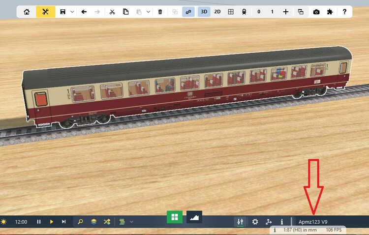

BahnLand Geschrieben 21. September 2024 Geschrieben 21. September 2024 (bearbeitet) Hallo @RumRangierer, zunächst herzlich willkommen im Forum! Zu Deiner ersten Frage: Wenn Du ein Objekt auf der Anlage mit der Maus markiert hast, erscheint in der unteren Menüzeile die Bezeichnung dieses Objekts. Diese Bezeichung kannst Du überschreiben und damit dem Objekt einen individuellen Namen verpassen. Um die zweite Frage beantworten zu können, müsste man Deine Anlage anschauen. Du kannst sie entweder als Entwurf veröffentlichen und dann hier die Content-ID der Anlage mitteilen (die findest Du, indem Du das Bildchen Deiner Anlage in der Katalogvorschau mit der rechten Maustaste anklickst und dann ganz unten "Eigenschaften" auswählst. Im sich öffnenden Beschreibungsfenster findest Du die Content-ID ganz unten. Oder Du exportierst die Anlage als Datei auf deinem PC. Die Datei mit der Endung ".mbp", kannst Du dann hier im Forum als Dateianhang einhängen. Nun noch ein paar Fragen zu Deinen Abkürzungen: RiScha soll wahrscheinlich die Abkürzung von Richtungsschalter sein. Asig ist vermutlich ein Ausfahrsignal (aber Astadt sicher keine Ausfahrstadt ). Unter "RTFM" kann ich mir nichts vorstellen. Was ist "Noob" ? Viele Grüße BahnLand Bearbeitet 21. September 2024 von BahnLand
