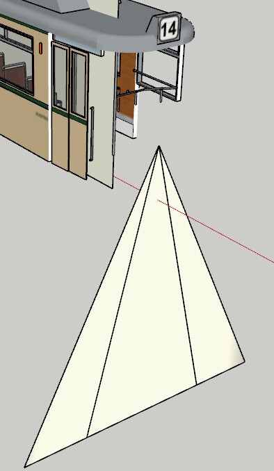

vor 35 Minuten schrieb Klartexter:
Es wurde Licht!
Aber es leuchtet noch immer in die falsche Richtung, Walter.
Vergleich das mal bitte mit den Lichtkegeln vor anderen Fahrzeugen.
vor 58 Minuten schrieb Goetz:
Mag sein, @Goetz , aber dann gib mir bitte einen Tipp, wie das in die richtige Richtung leuchten kann. Denn wie ich ja feststellen konnte, funktioniert es andersrum nicht.
Walter
vor 1 Minute schrieb Klartexter:
Leider weiß ich nichts dazu.
Aber nach deinen Bildern zu urteilen strahlt deine Lampe jetzt nach unten. Das heißt, dass sie zuvor nach oben gestrahlt haben muss. Und sie sollte nach vorne leuchten. Du könntest also (nach meinem laienhaften Verständnis) versuchen, die Lampe um 90° zu drehen.
vor 2 Minuten schrieb Goetz:
Ich werde das mal versuchen, @Goetz . Aber jetzt ist erst noch mal Arbeit im Versand angesagt, zum Glück ist das Ende in Sicht. ;)
Walter

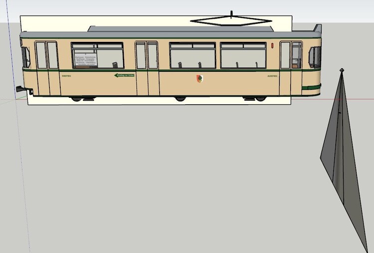

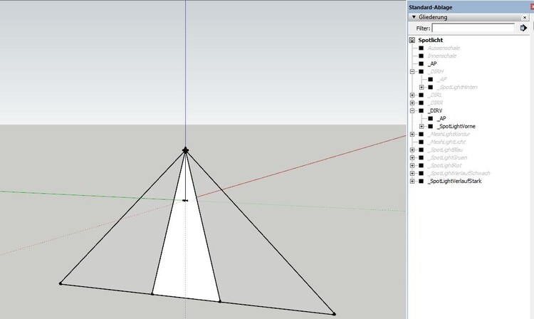

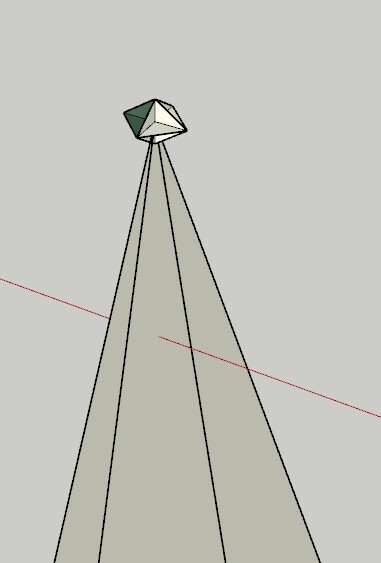

Hallo Walter,
vor 8 Stunden schrieb Klartexter:
Wenn ich das Spotlight aber so verwende, dann habe ich Licht unter dem Fahrzeug! Ich habe alles mögliche probiert mit höher oder tiefer stellen, das Ergebnis war immer das gleiche: Kein Licht vor dem Fahrzeug.

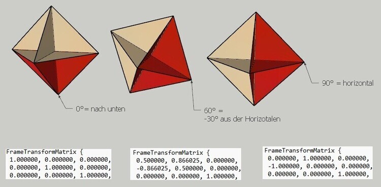

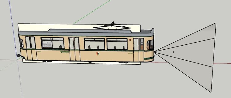

zur Definition der neuen Lichtobjekte in Sketchup und deren korrekte Ausrichtung im Modellbahn-Studio gibt es eine Dokumentation, die zusammen mit zugehörigen Sketchup-Beispielen in dem folgenden zip-Paket enthalten ist:
Sketchup Lichtkonfigration.zip
Wichtig ist hierbei, dass das SpotLight-Objekt als Bauteil des Sketchup-Modells immer nach unten ausgerichtet sein muss, weil die Eigenschaften "Reichweite" und "Streuwinkel" für den Lichtkegel vom Modellbahn-Studio aus den räumlichen Dimensionen des nach unten gerichteten Sketchup-Bauteils ausgelesen werden. Das mit V9 für den Sketchup-DirectX-Exporter neu eingeführte _DIR-Objekt sorgt dafür, dass das Modellbahn-Studio beim Hochladen des Modells aus der x-Datei auslesen kann, in welche Richtung das SpotLight-Objekt gedreht werden muss, damit der Lichtstrahl des MBS-Modells in die richtige Richtung zeigt. Eine Kurzform des im obigen Paket enthaltenen Dokuments ist auch im Handbuch zum Sketchup-DirectX-Exporter V5 (dies ist die neueste Version vom Oktober 2024) enthalten.
