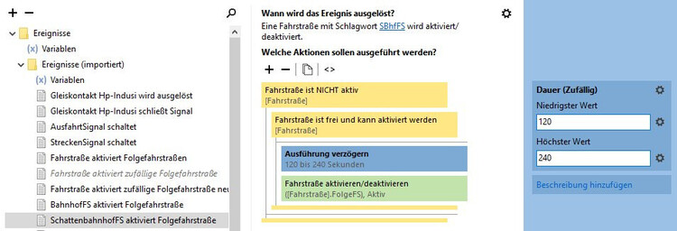

Markus43 Geschrieben Mittwoch um 12:24 Uhr Autor Geschrieben Mittwoch um 12:24 Uhr vor 3 Minuten schrieb tim-fischertechnik: Ja das geht wie folgt: Kurztoturial [05] - Wie man (zufällige) Verzögerungen einbaut, damit die Zugfolge nicht so dicht ist Zuerst möchte ich dir zeigen, wie du eine Verzögerung mit fester Dauer in das Ereignis "schieben" kannst. Das sieht dann so aus. Hier wird die Ausfahrt für den Nachbar erst 120 Sekunden später gestellt. Wenn du das hinbekommen hast kannst du im nächsten Schritt probieren, die Dauer zufällig zu gestallten. Dafür musst du Zahl (Zufall) auswählen. Unter (1) trägst du die minimale Zeit ein und unter (2) die maximale Zeit. Im Ereignis steht dann auch [minimale Zeit] bis [maximale Zeit]. Probiere mal beides aus und lass mich wissen, ob das Verhalten dir jetzt besser gefällt. Du kannst natürlich die Zeiten auch noch individuell anpassen. Viele Grüße Tim Danke schön werde es gleich mal ausprobieren
Markus43 Geschrieben Donnerstag um 09:57 Uhr Autor Geschrieben Donnerstag um 09:57 Uhr vor 21 Stunden schrieb tim-fischertechnik: Ja das geht wie folgt: Kurztoturial [05] - Wie man (zufällige) Verzögerungen einbaut, damit die Zugfolge nicht so dicht ist Zuerst möchte ich dir zeigen, wie du eine Verzögerung mit fester Dauer in das Ereignis "schieben" kannst. Das sieht dann so aus. Hier wird die Ausfahrt für den Nachbar erst 120 Sekunden später gestellt. Wenn du das hinbekommen hast, kannst du im nächsten Schritt probieren, die Dauer zufällig zu gestallten. Dafür musst du Zahl (Zufall) auswählen. Unter (1) trägst du die minimale Zeit ein und unter (2) die maximale Zeit. Im Ereignis steht dann auch [minimale Zeit] bis [maximale Zeit]. Probiere mal beides aus und lass mich wissen, ob das Verhalten dir jetzt besser gefällt. Du kannst natürlich die Zeiten auch noch individuell anpassen. Viele Grüße Tim Wünsche dir einen schönen guten Morgen lieber Tim, Ich habe mich für die Variante entschieden. hat mir besser gefallen. Habe es jetzt einige male ausprobiert. LG Markus
