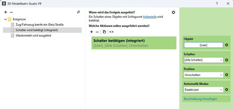

Neo Geschrieben 17. November 2024 Geschrieben 17. November 2024 Wenn du deine vorhandenen Modelle nicht überschrieben hast, hast du doch ein neues Modell im Katalog gespeichert. Animationen stehen nicht mehr in der EV zur Verfügung, wenn diese durch Aktionen gesteuert werden (dafür gibt es jetzt die neue EV-Aktion "Schalter betätigen (integriert)". Animationen gibt es nur noch bei alten Bestandsmodellen, damit vorhandene Anlagen weiter funktionieren. Wenn du ein bestehendes Modell aus <= V8.5 bearbeitest, musst du das Originalmodell bearbeiten und überschreiben, ansonsten gehen die Animationen verloren. Lösch bitte deine Combino-Testmodelle und aktualisiere direkt deine vorhandenen Modelle. Dann funktionieren auch deine Lua-Skripte und Anlagen wieder. Viele Grüße, Neo

Neo Geschrieben 18. November 2024 Geschrieben 18. November 2024 Am 18.11.2024 um 08:00 schrieb Klartexter: offenbar muss jetzt jedes Fahrzeug extra mit der Funktion Schalter konfiguriert werden Erweitern Das musst du nicht, wenn du Aktionen weglässt, arbeitet dein Modell auch weiterhin mit den Animationen. Es handelt sich dabei aber um eine veraltete Technologie, die nicht mehr empfohlen wird, weil Aktionen zugänglicher für Benutzer sind als Animationen. Was spricht dagegen, dein Lua-Skript an die neuen Möglichkeiten anzupassen?

Neo Geschrieben 18. November 2024 Geschrieben 18. November 2024 Hallo Frank, alle Informationen findest du im Modellbau-Wiki. Hier geht es um ein spezielles Problem von Klartexter, der ein Lua-Skript verwendet, dass auf Animationen spezialisiert ist. Da in zukünftigen Modellen Animationen aber in den Hintergrund rücken und nicht mehr direkt per EV angesprochen werden, muss das Lua-Skript ebenfalls angepasst werden. Mit dem normalen Modellbau in V9 hat das nicht viel zu tun. Viele Grüße, Neo

Goetz Geschrieben 18. November 2024 Geschrieben 18. November 2024 Am 18.11.2024 um 13:17 schrieb Klartexter: dann muss ich jedes Fahrzeugteil einzeln als Objekt eingeben Erweitern Du kannst in einer Wiederholung "Alle Fahrzeuge in einem Zugverband" ansprechen. Den Zugverband identifizierst du über das auslösende Fahrzeug: Viele Grüße Götz
Goetz Geschrieben 18. November 2024 Geschrieben 18. November 2024 Hallo Klartexter Das folgende Beispiel soll dir verdeutlichen, wie es funktioniert: Alle Türen öffnen.mbpFetching info... Die Aktion ist in Skriptform, weil ich per Bedingung prüfen muss, ob im jeweiligen Objekt die Tür existiert, die ich bedienen will. In der grafischen Bedingung kann ich meines Wissens derzeit nicht prüfen, ob ein bestimmter Schalter im Objekt vorhanden ist.
Neo Geschrieben 18. November 2024 Geschrieben 18. November 2024 Am 18.11.2024 um 13:17 schrieb Klartexter: Zum einen die fehlenden Kenntnisse sowohl bei Lua Erweitern Ich bin bisher davon ausgegangen, dass das Lua-Skript von dir selber stammt. Wenn dem nicht so ist, erklärt das natürlich einiges. Schalter steuerst du genauso wie Animationen in der EV, dafür braucht es kein IT-Studium. Der Vorteil von Schaltern liegt darin, dass hinter einem Schalter mehrere Logiken liegen können, wie z.B. eine Animation, ein Licht, ein Geräusch oder ein Partikeleffekt. Der Nutzer muss sich darüber keine Gedanken mehr machen und kann die EV somit schlanker halten (anstatt alles einzeln anzusteuern). Viele Grüße, Neo
