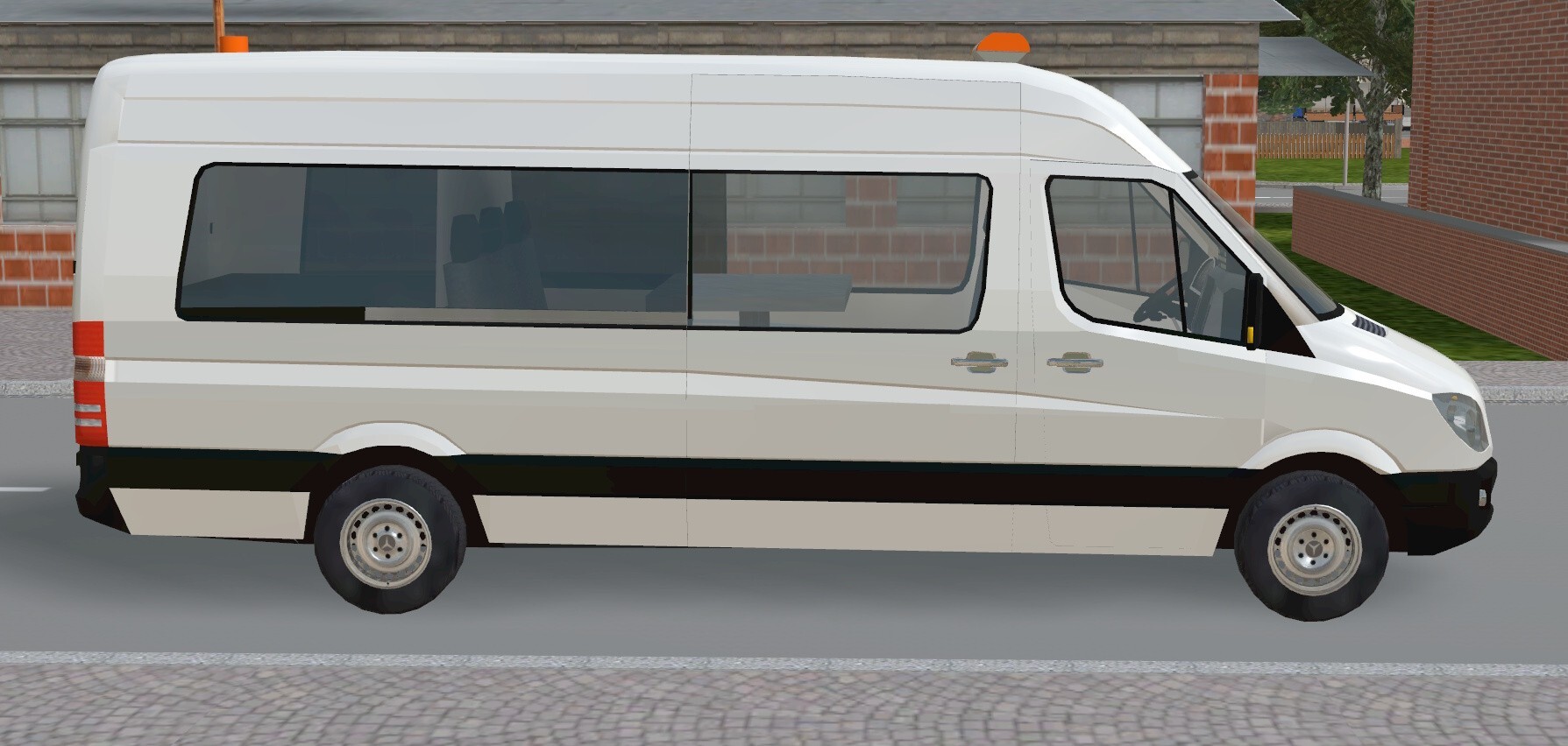

man kann natürlich mit der Tauschtextur auch einen Bus oder Lieferwagen (Einsatzwagen) der Stadtwerke mit Orange-Licht daraus machen. ;)

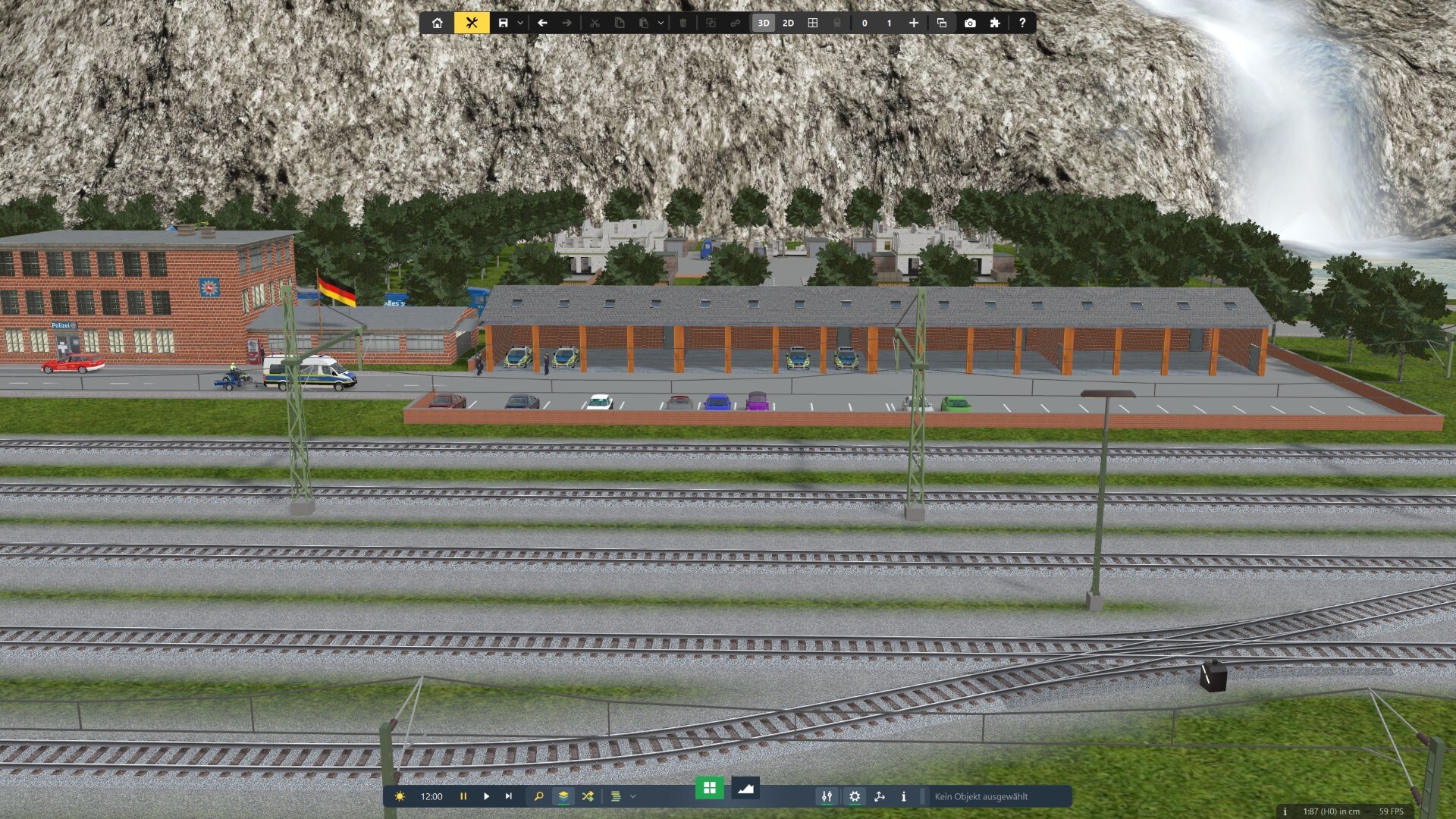

Ich musste wegen der neuen Modelle die Station vergrößern.😉Mit 2 Bild wollte Ich zeigen was Ich meine. Übrigens die neuen Modelle haben ja TÜV.☺️
Gruß Christian

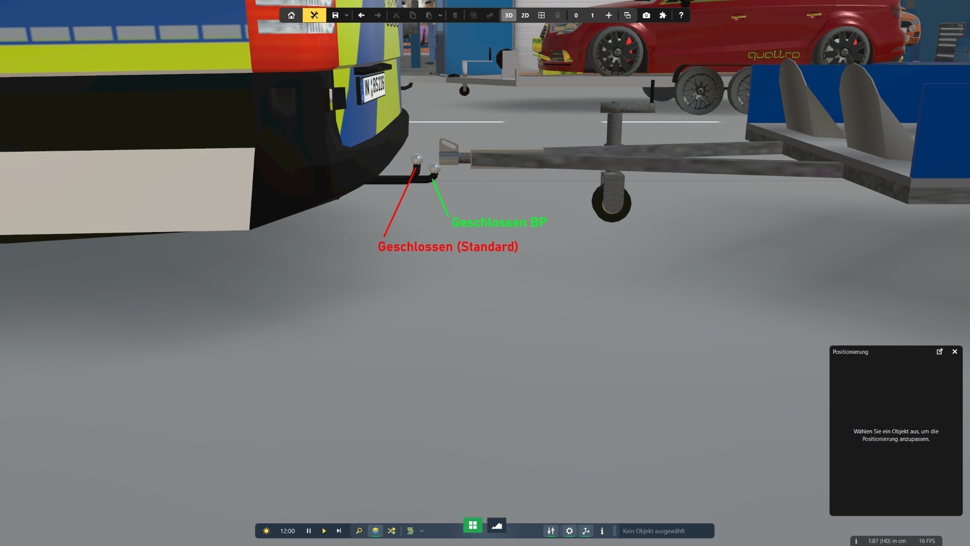

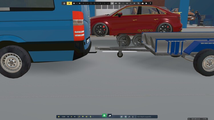

Hallo @SualokinK,

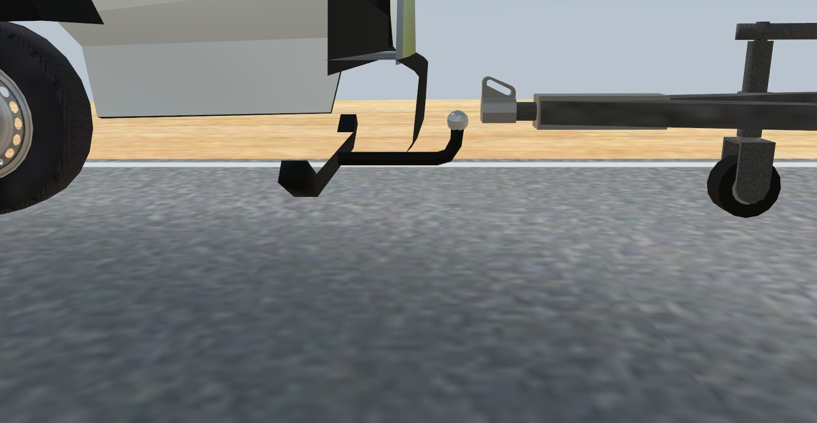

Ich hab eine Kleinigkeit entdeckt. Hab die Anhängerkupplung mit mehreren Anhängern probiert und bei den meisten ist die Kupplung zu tief! Entweder etwas höher setzen oder ganz weglassen. Ist deine Entscheidung!😉 Meine Version sieht man auf dem 2 Bild.
Gruß Christian

vor 16 Stunden schrieb Chris06:
weder das eine noch das andere werde ich machen.

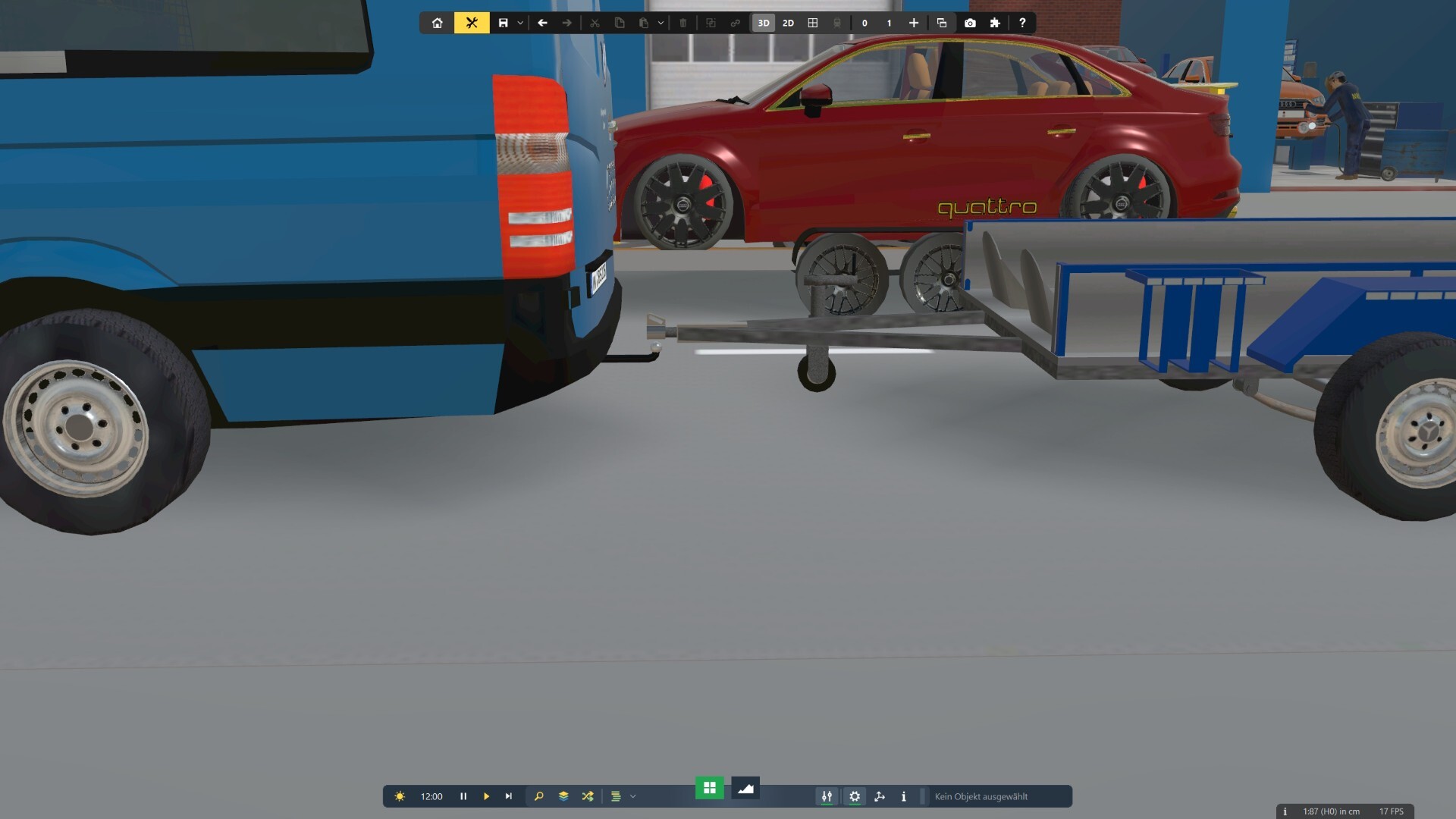

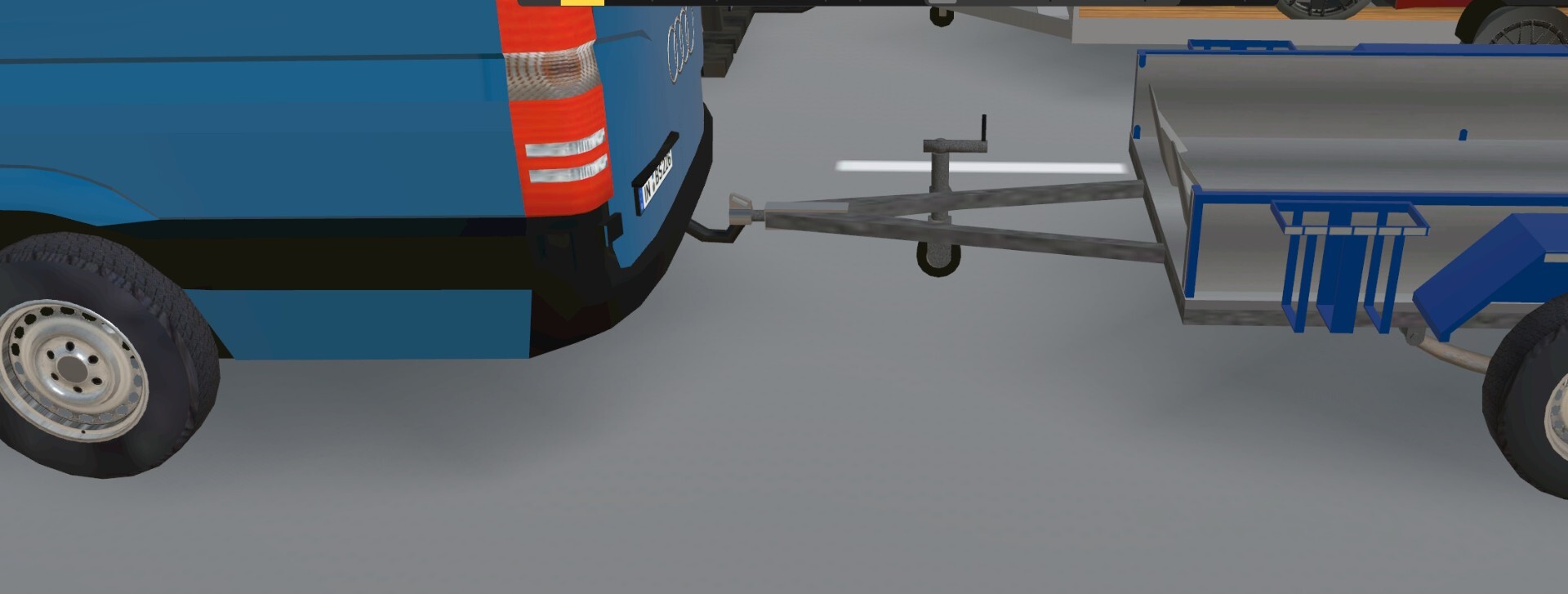

Bei mir sieht das so aus ...
... und ich kann mich nicht dran erinnern, jemals einen blauen Sprinter gebaut zu haben.
Schöne Grüße
SualokinK

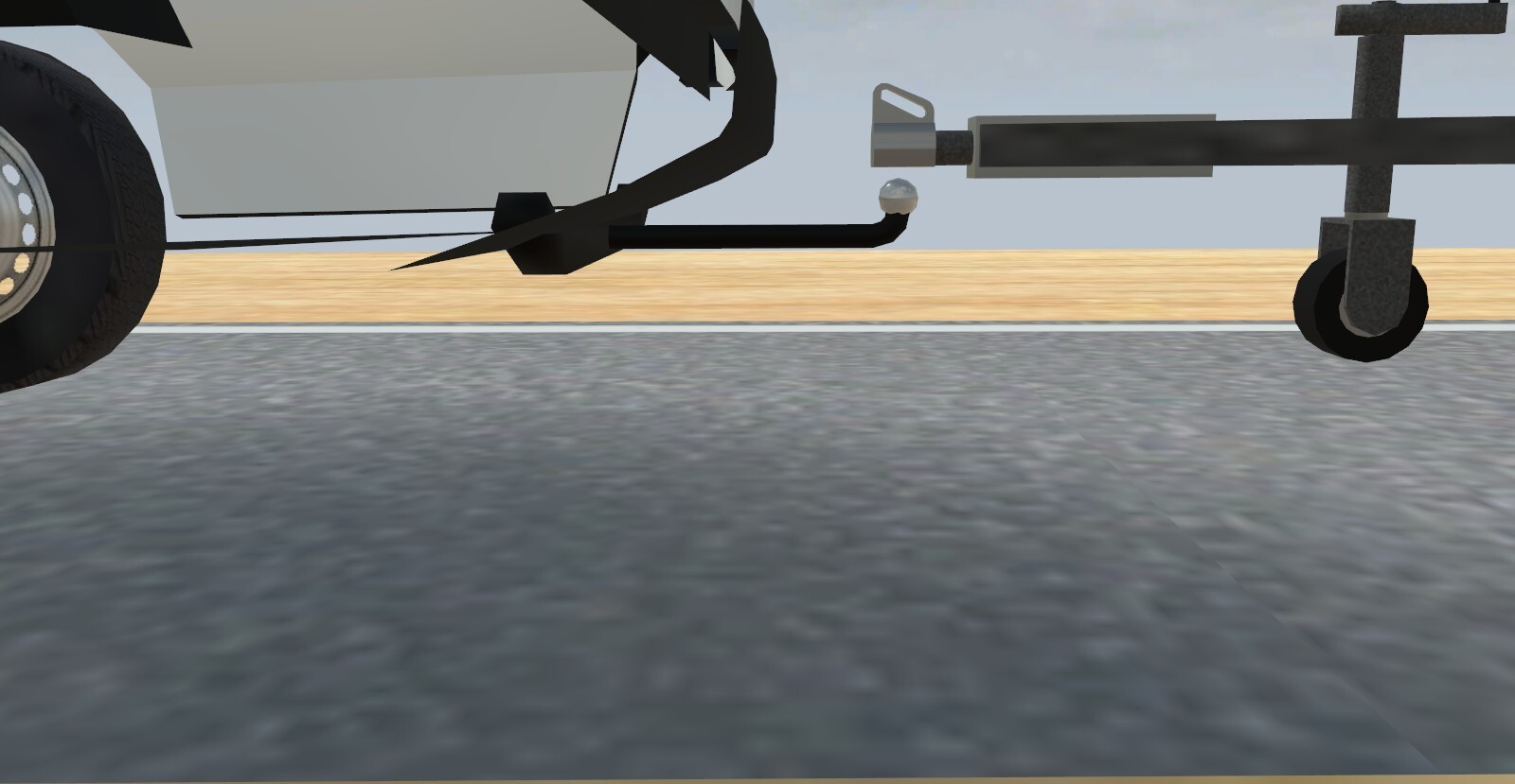

Wie gesagt es ist deine Entscheidung. Mal abgesehen von der Farbe. Bei mir sieht es immer noch so aus.
Gruß Christian
Hallo Chris,
ich weiß nicht, was bei dir anders ist, aber bei mir auf der Anlage sieht das vollkommen korrekt aus.
LG Ronald

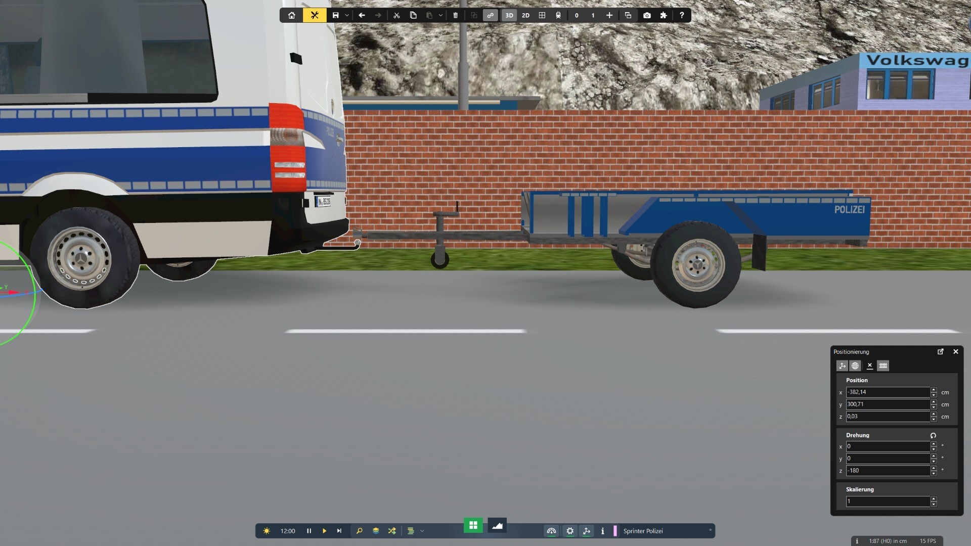

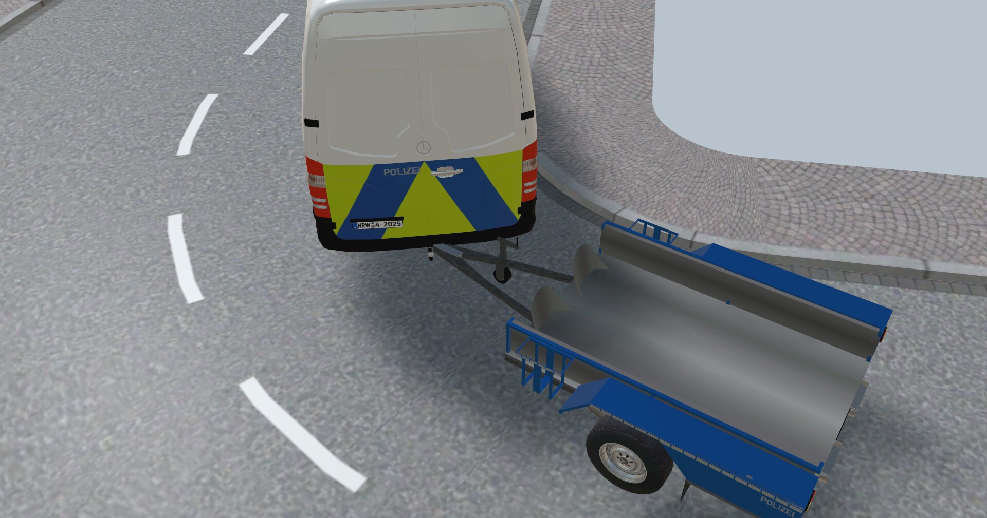

Hallo @SualokinK

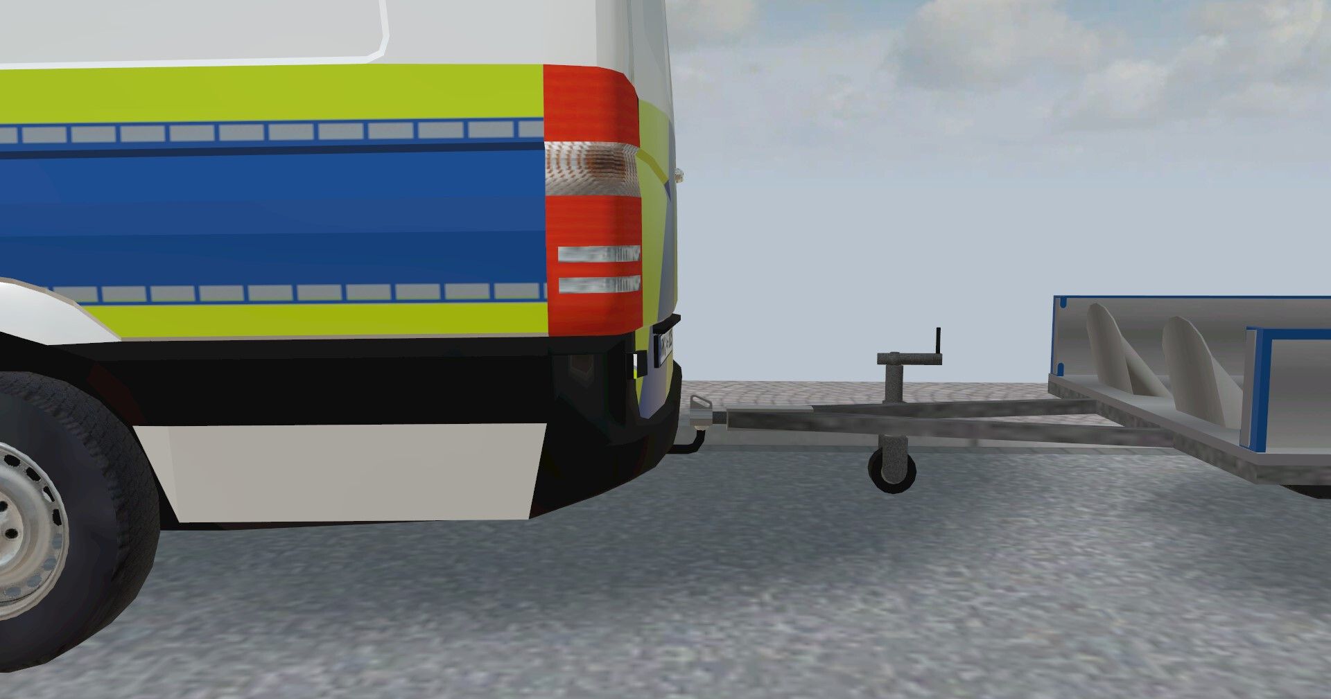

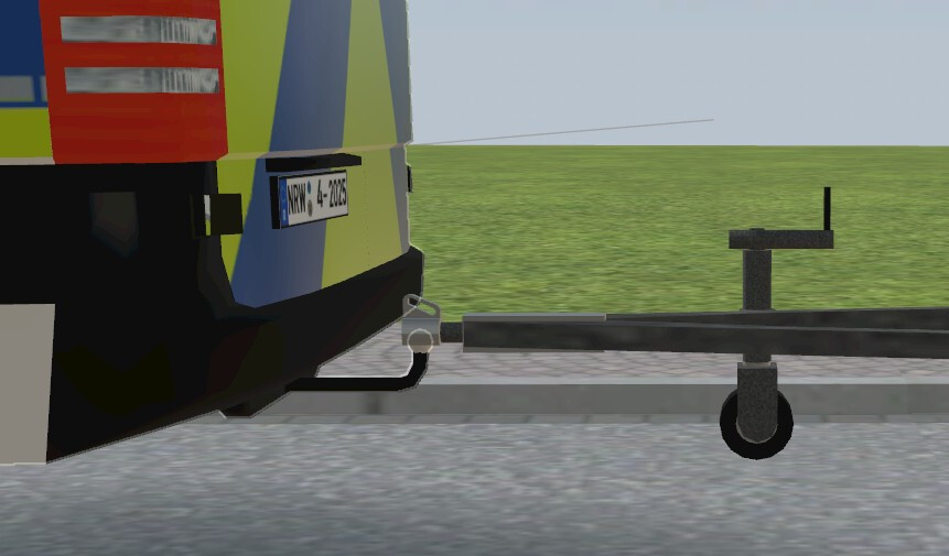

bei der Standartvariante (Fahrzeug) sieht es so aus (Bild 01) bei allen anderen Varianten wie auf Bild 02.
Also die Anhängerkupplung passt definitiv nicht außer bei der Standartvariante.
Gruß Thomas
001.thumb.jpg.54d3729966cea3a9e81f026619e54a07.jpg002.thumb.jpg.10e0ff30efbd89fc84c16eaa0c6f5258.jpg

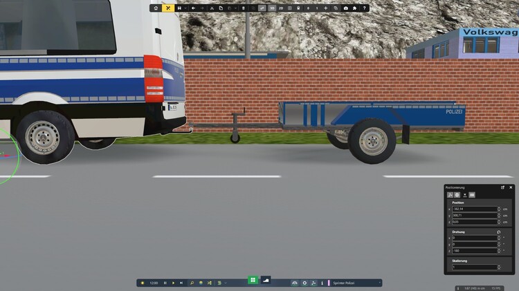

Ich nochmal. So sieht man es vielleicht besser. Hab das Modell dupliziert und einmal die Variation Geschlossen BP und als 2 Geschlossen(Standard). Auf dem Bild sieht man das die eine Version gegenüber der anderen unterschiedlich ist.
Gruß Christian

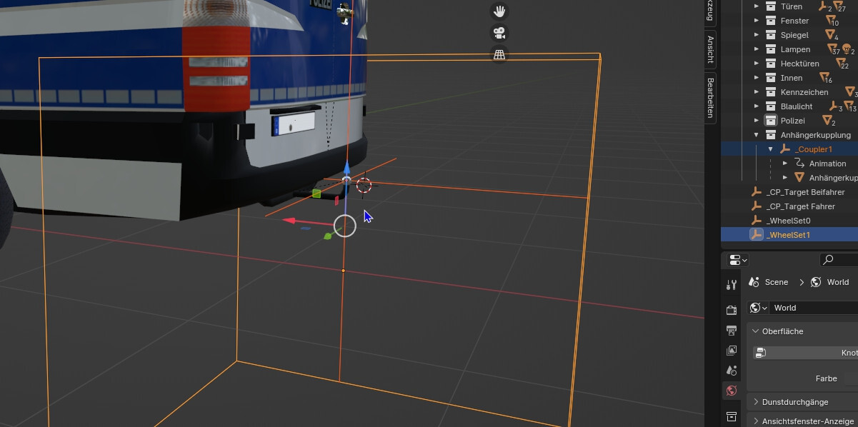

das passt noch nicht so ganz. Hast du beim Sprinter das _Wheelset1 in die Kugel der Kupplung gesetzt.

vor 21 Stunden schrieb RoniHB:
Ja das habe ich, aber es nützt nichts, bzw. nur wenig.
Die Verschiebung der Deichsel ist auch noch abhängig vom Kurvenradius. Bei engen Kurven ist die Verschiebung noch stärker.
Der Ansatz mit den zusätzlichen _WheelSets bringt zwar bessere Kurveneigenschaften, aber das Problem, dass die Deichsel nicht auf der Anhängerkupplung bleibt, ist dadurch nicht (wirklich) gelöst.
Schöne Grüße
SualokinK

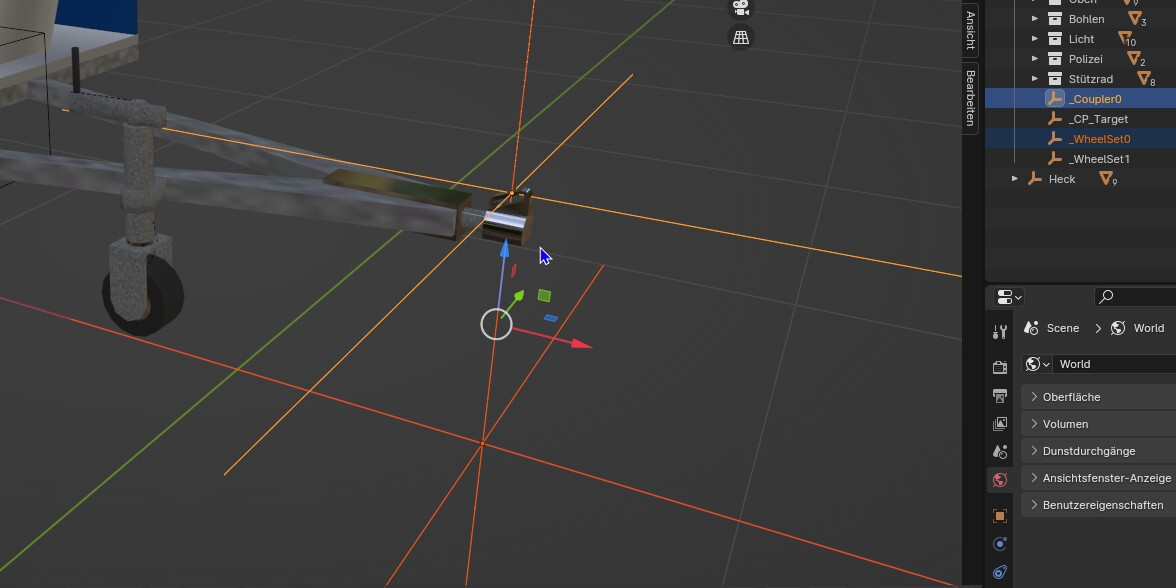

wenn beim Zugfahrzeug das WheelSet1-Objekt genau auf dem Kupplungskopf ganz am Ende des Fahrzeugs (ohne _Coupler) und beim Anhänger das _WheelSet0-Objekt ganz vorne an der Deichsel platziert sind (geht natürlich nur, wenn der Anhänger kein vorderes drehbares Drehgestell besitzt), müssten Kupplungshaken und Deichselspitze unabhängig von der Kurvenlage immer zusammen bleiben (da dann beide sich immer in der Spurlinie befinden). Das Problem ist also nur lösbar, wenn sowohl das Zugfahrzeug als auch der Anhänger bezüglich der _WheelSets entsprechend konfiguriert sind.
Besitzt das Zugfahrzeug ein _Coupler1-Objekt , weil der Kupplungshaken etwas nach vorne versetzt ist, muss dann auch das _WheelSet1-Objekt mit nach vorne (an dieselbe Stelle) versetzt werden.

Hallo @BahnLand,
alles was Du beschrieben hast, habe ich gemacht.
Beim ziehenden Fahrzeug befindet sich _WheelSet1 (z-Wert "0") und _Coupler1 in der Mitte der Kugel der Anhängerkupplung.
Beim Anhänger sind _WheelSet0 (z-Wert "0") und _Coupler1 in der Mitte der Kupplungsaufnahme.

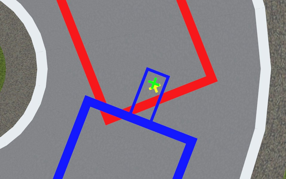

Hallo @SualokinK,
ich glaube nicht, dass Du etwas falsch machst.
Denn ich konnte mit 2 auf die schnelle konstruierten "Demo-Fahrzeugen" den Effekt in sehr engen Kurven nachvollziehen (rotes Zugfahrzeug mit gelber Kupplung, blauer Anhänger mit grüner Kupplung)!
Gespann.zip
Ich vermute, dass hier nur @Neo etwas machen kann (handelt es sich hier möglicherweise um bei der Berechnung entstandene Rundungsfehler?).
Schade, hätte ja auch klappen können, der theoretische Ansatz war auf jeden Fall richtig. Es sieht aber auf alle Fälle besser aus, als ohne die _Wheelsets.
LG Ronald
