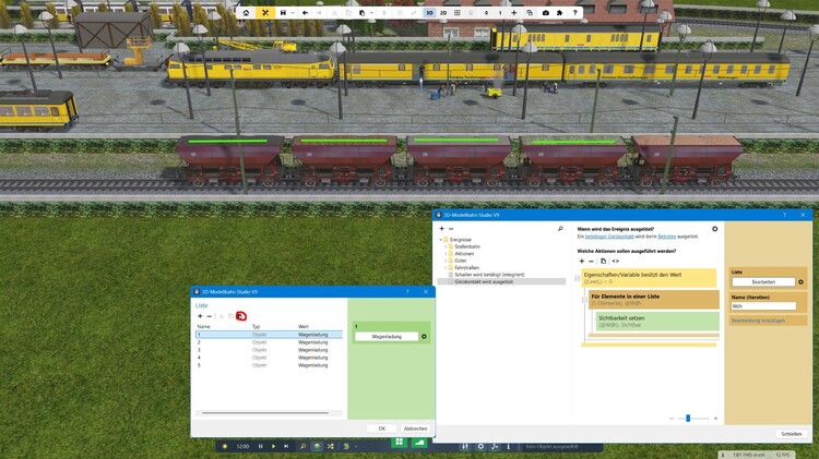

Hallo @Roemi,
Es ging auch noch etwas anders. So mache Ich es zumindest. Nimm einen Fcs 090 Seitenentlader "leer" und füge von Roter Brummer die Wagenladung hinzu. Sie lässt sich gut an das Modell anpassen. Wähle alle Wagenladungen aus und kopiere diese. Siehe Bild grün markiert. Nun kannst Du in der EV den Eintrag " Gleiskontakt wird betreten" erstellen. Entweder Du gibst der Lok eine Variable z.B. Güter oder Du sucht die Passende Lok heraus. Nun wähle eine Bedingung aus und zwar "Eigenschaft/Variable besitzt den Wert" .Jetzt wählst Du unter Wiederholer das Feld "Elemente in einer Liste" aus. Gehst auf bearbeiten. Nun öffnet sich eine Liste in der Du ein rechtsklick mit der Maus machst und "Einfügen " auswählst. Oder Du klickst das rechte Symbol in der oberen Leist an "Einfügen aus Zwischenablage". Im Bild rot markiert. Im nächsten schritt wählst Du unter Aktion das Thema Sichtbarkeit setzen aus. Im anderen Schattenbahnhof setzt Du die Sichtbarkeit auf Unsichtbar. Nun fährt der Zug in einer Richtung beladen und in die andere Richtung leer. Ich hoffe einigermaßen verständlich. Wenn nicht kann man ja fragen.😉Und Du sparst die einen zweiten Zugverband. Ein Frohes Neues Jahr 2025.

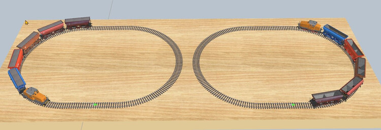

Hab dir ein Kleines Beispiel als Anlage erstellt. In der siehst Du wie Ich das gemacht habe. So wie Ich es auf dem Bild erkennen kann Hast Du in der Aktion "Eigenschaft/Variable besitzt den Wert "nichts eigetragen. Die Aktion "Fahrzeug steht auf einem Gleiskontakt" kannst Du löschen. Im Ereignis hast Du ja den Gleiskontakt schon angegeben. Wie hast Du die Wagen Kopiert. Meine hab Ich in 6 sec. Dupliziert. Welche Version nutzt Du eigentlich. Die mbp Datei ist mit V 9 erstellt.

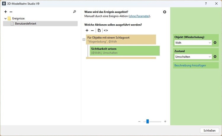

du kannst der Wagenladung auch ein Schlagwort verpassen. Dann kannst du in der Wiederholung "Für Objekte mit einem Schlagwort" wählen.
Das hat den Vorteil, dass du keine Liste pflegen musst. Wenn du nämlich jetzt Waggon und Wagenladung gemeinsam auswählst und vervielfältigst, wird das Schlagwort automatisch mitgenommen und die Schaltung weitet sich ebenso automatisch auf alle Kopien aus.
Das mit dem benutzerdefinierten Ereignis ist in diesem Fall auch ganz praktisch, denn du kannst irgendwo auf der Anlage z.B. durch Betreten eines Gleiskontaktes dieses Ereignis mit einem einzigen Eintrag in der Ereignisverwaltung auslösen.

... noch ein Vorschlag...
Bei mir hat der Gleiskontakt das Schlagwort "GK Ladung" und die Ladung das Schlagwort "Wagenladung".
Ich gehe über eine Wiederholung innerhalb des Fahrzeugverbundes und die (verknüpfte) Ladung...
... so ist es ein Ereignis und auch für mehrere Züge / Zugstrecken gültig...
