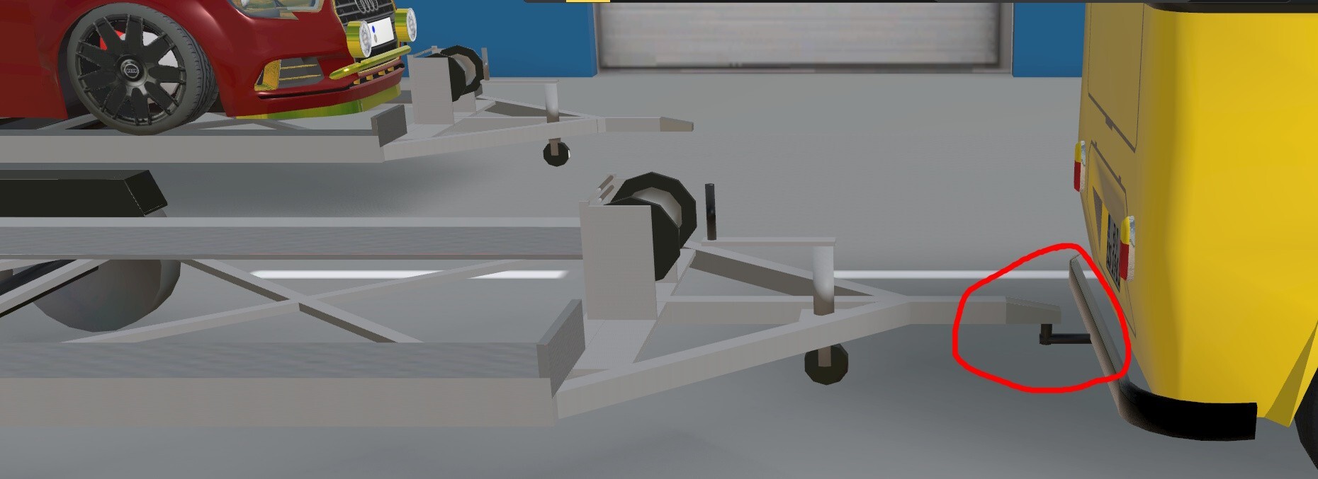

vor einer Stunde schrieb Thomas_103:
Habe "leider" gesehen das die Fahrzeuge im MBS keine Hänger Kupplungen haben. Vielleicht kommt mal eine in den Katalog die man wie einen Anhänger an ein Fahrzeug andocken kann und dann den Hänger dran macht.
Was ich als viel störender empfinde ist, dass ein Anhänger in Kurven nicht mehr mit dem Zugfahrzeug verbunden ist.
LG Ronald

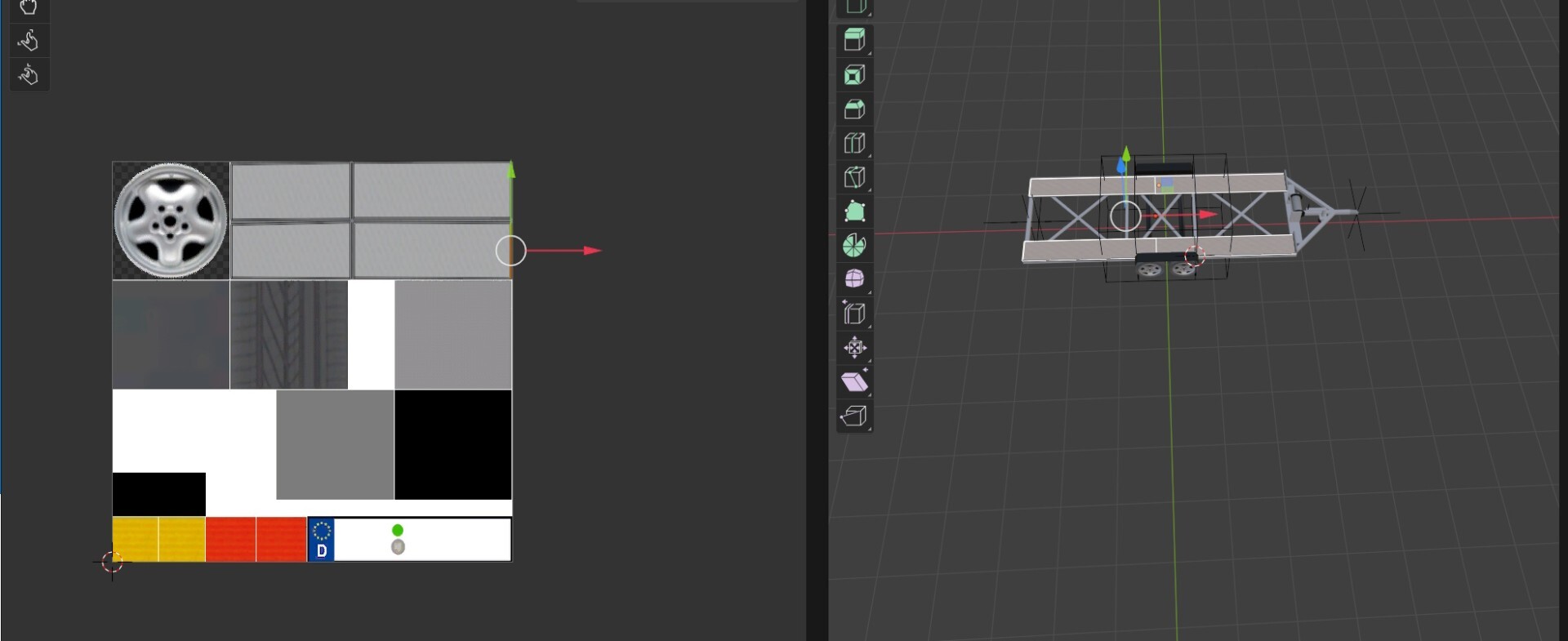

Hallo Chris,
ich wollte eine Tauschtextur verwenden, um den Rollflächen eine trennschärfere Riffelblech-Textur zu verpassen. Und siehe da: Hier liegen offensichtlich mehrere Flächen direkt übereinander. Es flimmert extrem. Das sieht du, wenn du die Tauschtextur verwendest.
Diese hier ist jetzt im Jpg-Format, weil png zu groß wäre. Der Sepia-Ton des Riffelblechs bringt den Effekt sehr gut hervor.
vor einer Stunde schrieb RoniHB:
Das passiert bei Autos mit außen hängendem Ersatzrad. Das Ersatzrad bestimmt (wenn nicht im Modell anders definiert), wo das Fahrzeug zu Ende ist und ankuppelt.
Hallo Christian,
vor 51 Minuten schrieb RoniHB:
dies kann man lösen, indem man dem Anhänger zwei virtuelle "_WheelSet"s spendiert, die man direkt unter der Kupplung (_WheelSet0) und mittig unter den Achsen des Anhängers (_WheelSet1) positioniert. Die _WheelSet-Onjekte repräsentieren normalerweise zwei Drehgestelle des Fahrzeugmodells (_WheelSet0 ist das vordere und _WheelSet1 das hintere Drehgestell). Diese richten sich immer an der Fahrspur aus und halten den Wagenkasten in den Mittelpunkten der beiden WheelSet-Objekte "in der Spur".
Nun besitzt Dein Anhänger zwar keine Drehgestelle. Aber durch das Hinzufügen sogenannter "virtueller" Drehgestelle als Objekte _WheelSet0 und _WheelSet1 (Objekte mit minimaler Ausdehnung in Sketchup oder "Null-Objekte" in Blender) kann man trotzdem erreichen, dass das damit ausgerüstete Fahrzeug sich an zwei bestimmten (vom Modellbauer festgelegten) Punkten genau an der Fahrspur ausrichtet.
Wenn Du nun das Objekt "_WheelSet0" direkt unter dem Kupplungskopf der Deichsel und das Objekt "_WheelSet1" mittig zur Doppelachse des Anhängers platzierst, würde der Anhänger in der Kurve am Hinterteil des Zugfahrzeugs nicht mehr seitlich ausscheren. Die Doppelachse des Anhängers selbst darf hier nicht als "WheelSet1" hergenommen werden, weil sie sich sonst selbst am Fahrspur-Verlauf ausrichten und damit unter dem nun sich zwischen den beiden _WheelSet-Positionen an der Fahrspur ausrichtenden Wagenkasten wegdrehen würde.
vor 5 Minuten schrieb Roter Brummer:
Dies kann nur dadurch gelöst werden, dass der Erbauer des Autos mit überstehendem Ersatzrad an der (gedachten) Position des Kupplungskopfes am Auto ein hinteres "_Coupler"-Objekt einbaut. Dies bewirkt dann, dass der Anhänger nicht am tatsächlichen Ende des Autos, sondern an der Position des _Coupler-Objekts andockt.
Aber Vorsicht! Wie verhalten sich Autos bei der automatischen Abstandsregelung? Wird der Abstand zwischen hintereinander her fahrenden Autos zwischen deren tatsächlichen Enden oder zwischen möglicherweise vorhandenen _Coupler-Objekten eingehalten? Letzteres könnte trotz Programm-mäßiger Einhaltung des Abstands zu einer Überlappung der Fahrzeuge führen. Beantworten kann diese Frage vermutlich nur @Neo.

Siehst du denn das Flackern bei Verwendung der Tauschtextur?
Ja das sehe Ich aber wie gesagt weiß Ich nicht woran es liegt.
Es gibt nur eine Erklärung: Hier liegen zwei (oder mehr) Flächen direkt übereinander. Vorher war alles grau in grau, deswegen fiel es nicht auf.
Schau mal das Bild. Diese vier Flächen hab Ich der Textur gegeben. Da ist nicht doppelt.
