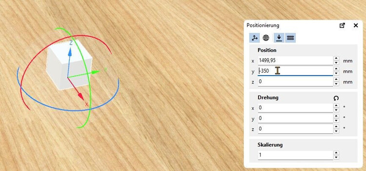

wie es aussieht haben wohl beide richtig beobachtet... bei mir ist es von der x-Position abhängig ob die Verschiebung statt findet oder nicht...
Aus dieser Ausgangsposition findet eine Verschiebung in x statt...
... mit dem Mausrad in y auf -350 ...
... mit dem Mausrad in y wieder zurück auf 0...

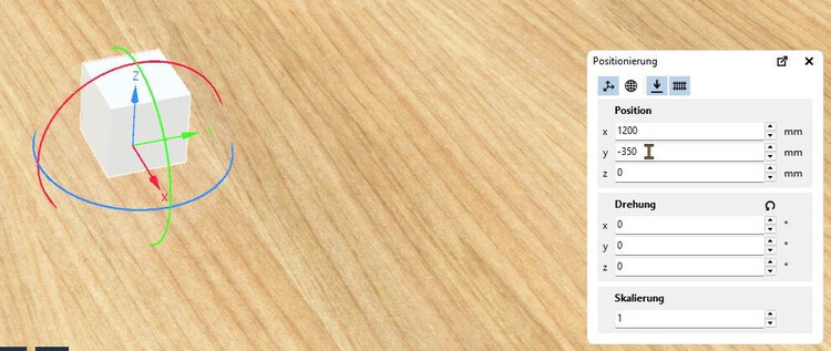

Aus dieser Ausgangsposition findet keine eine Verschiebung in x statt...

Anmerkung: in beiden Positionen tritt die x-Verschiebung auch auf bzw. nicht auf wenn man mit dem Mausrad in z-Richtung verschiebt.
