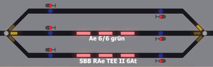

image.jpeg.3397b975acc33d5cf286f0755e84845a.jpeg  image.thumb.jpeg.69e9f10ca48cfa8fca6ab087ee9d8508.jpeg
Hallo BahnLand
Ich beziehe mich auf obige Anlage  ID  51D11145-2502-4E00-B2BE-7C30DFDC9E36
Die Pink-farbenen Balken auf der GBS bewegen sich synchron zur  Fahrt des Zugs. Ich habe es nicht rausbekommen - wie hast Du das realisiert?
Besten Dank für Deine Hilfe.
Freundliche Grüsse
winpet

vor 35 Minuten schrieb winpet:
So bekommst du es heraus:
Mit einem Rechtsklick auf ein Bahnhofsgleis findest du diese Ereignisse dazu:
im Ereignis GBS Gleisbelegung (1-wertig) einschalten steht das hier:
Ein Signal soll auf Stellung 2 geschaltet.
Das Signal, welches umzuschalten ist, steht im Gleis in einer Variablen.
Diese Variable heißt GBS
Mit einem Rechtsklick aufs Gleis findest du auch seine Variablen.
Die sehen so aus:
In der Variablen GBS hat Bahnland die zugehörige GBS Kachel gespeichert. Diese Kacheln sind ein Signal.
Prinzip:
Wenn ein Zug ein Gleis betritt, welches das Schlagwort "GBS#1" hat, dann soll er in dem Gleis, welches neu betreten wurde, die Variable GBS suchen und das Signal aus dieser Variablen auf Stellung 2 (rot) schalten.
Posted
Danke Goetz und BahnLand für die schnelle Hilfe.
DIe Erklärungen von Goetz habe ich verstanden - so meine ich wenigstens.
Ich versuche die 'synchronen roten Balken' in einem Oval 'Blocksteuerung mit Fahrstrassen' mit GBS umzusetzen. Dies ist mir noch nicht gelungen.
Wenn es mir nicht gelingt, werde ich mich wieder melden, vorerst versuche ich es noch selbst.
