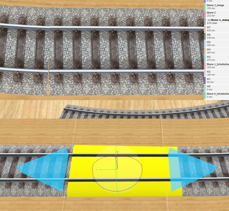

  12. Hallo Frank, habe mir deine MBP geladen und die gelben Bereiche etwas angesehen. Das gelbe Schienenstück am linken Rand in der Auffahrt zeigt schon am Trassenbrett einen Winkelfehler. Ich vermute, dass dieser durch die Steigung erzeugt wird. Durch kürzen des geraden Stückes unter dem Gelben auf 55 mm und verändern des letzten Radius Brettes mit 32° und Radius 525 mm kann man an den Trassenbrettern den Fehler beheben. Die Schienen hab ich nur die Längen der an die Kurven anschließenden Geraden geändert und die Radien verschoben. Gelbes Stück 64,27 und gerade vor den Kurven 110 mm. Bleibt aber trotzdem der 2° Fehler an einem Stoß und die Frage, ob die Gleise so "flexibel" sind, das über die Rampe auszugleichen. Schöne Grüße Lothar
