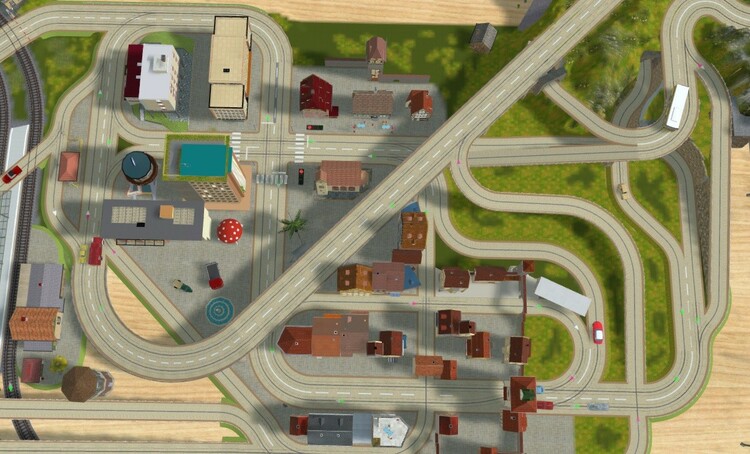

Wegfindung für Straßenbahnlinien
Hallo Norbert, ja, das ist richtig. Die Anlage ist ein Nachbau meiner AMS Stadtbahn. Auf das MBS bin ich gestoßen, weil ich eine Planungssoftware für die linke Erweiterung gesucht habe. Es ist alles sehr Faller lastig aus den 60er/70er Jahren. Deshalb sind auch noch Weichen eingesetzt und keine Fahrstraßen bei der Autobahn. Die linke Industrie Erweiterung wird momentan nur manuell befahren. Es sind ein paar Besonderheiten Programmiert. Neben der Ampelsteuerung, die ich mit Hilfe von @Goetz von verkehrsabhängiger Steuerung auf einen einfachen Zeitablauf umgestellt habe, schalten die meisten Weichen beim Verlassen durch ein Fahrzeug um. Dadurch biegt praktisch jedes zweite Fahrzeug ab und es entsteht eine hohe Zufallsdynamik. Auf die kurze Gerade neben dem Hochhaus passen vor die Kreuzung bei Rot nur 3 Fahrzeuge, ab dem 4. geht es gerade aus. Hier kommt mein Zähler ab und zu durcheinander, habe aber den Grund noch nicht gefunden. Dann sind noch Vorfahrtsregelungen eingebaut. Da habe ich ziemlich lange optimiert mit Verzögerung und Beschleunigung und den daraus besten Abständen der Gleiskontakte. Die Züge sind noch nicht alle programmtechnisch erfasst. Als Beispiel können der Autozug und der Containerzug mit Fahrstraßen nach oben bewegt werden. Am Ende der jeweiligen Fahrstraße setzen die Loks automatisch um für die Rückfahrt. Wenn der Autozug leer ist, zuerst zum Beladen fahren, dort ist der Ablauf bis an die Rampe programmiert. Dann git es einen Taster in Rot, der Die Fahrzeuge auf den Zug umleitet. Den wieder Ausschalten, wenn keine Autos mehr auf den Zug sollen. Der Abstand der Autos zwischen 2 Waggons muss noch von Hand reguliert werden. Danach zurück in den Schattenbahnhof und dann hoch zum Abladen. Auch hier werden die Autotransporter automatisch an die Rampe gefahren. Der Rest geht nur manuell. Beim Containerzug kann auch , wenn er oben angekommen ist, manuell Container mit dem Kran auf den LKW geladen werden, loder von diesem zurück auf den Zug. Das Abholen der Container aus den Faller Rampen geht auch nur manuell. Viel Spaß beim weiter stöbern wünscht Lothar
