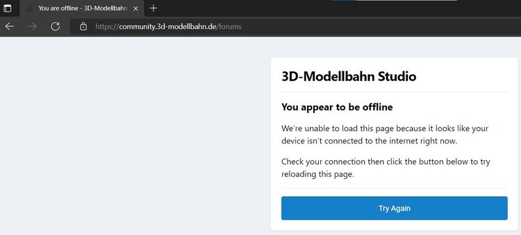

  5. Hallo @rothie65, soweit wie ich erkennen kann, benutzt du die Version V3. Dabei kann es öfters zu Internetproblemen kommen, weil eine bestimmte Datei veraltet ist, wie in einem Beitrag von Neo beschrieben. Dort wird geraten, eine Datei "ServiceAPI.zip"als Zip zu downloaden und die alte Datei durch die neue zu ersetzen. Vielleicht ist das ein Versuch wert. Viele Grüße Tim
