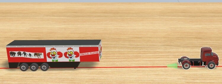

  2. Hello @Neo , only a question. If we activate the "+" automatic accelerate / maintain speed in a vehicle. If we send that vehicle backwards to take a semi trailer, he will take the trailer and go on in the opposite direction. My question: can we use that ? Or only a side effect ? Hallo @Neo , nur eine Frage. Wenn wir bei einem Fahrzeug die „+“ automatische Beschleunigung / Geschwindigkeit beibehalten aktivieren. Wenn wir dieses Fahrzeug rückwärts schicken, um einen Auflieger zu nehmen, wird er den Auflieger nehmen und in die entgegengesetzte Richtung weiterfahren. Meine Frage: können wir das nutzen? Oder ist das nur ein Nebeneffekt? truck and semi trailer.mbp Kind regards, Herman

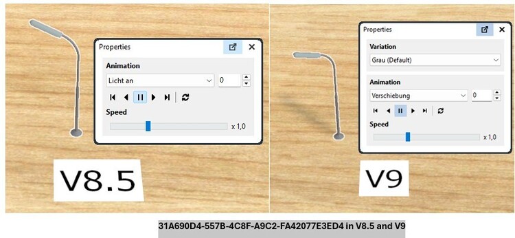

  4. Hello, I was looking back on a 8.5 layout from me, in V9 and noticed. 828EAD91-4C34-4A5B-AE91-8E28F7369609 Castle Geist seems not to work. ( manual integrated switch - animation (deprecated) ). Seems to run, but the Ghost stays in the castle. 31A690D4-557B-4C8F-A9C2-FA42077E3ED4 Street light, has no animation (deprecated) in V9, since it was in 8.5 used with animation (EV) as part of a loop with other animations, and now in error, also all the next animations are not going trough. Of course in new layouts I will use the integrated switches. Other of my 8.5 layouts seem to have a simular problem when looking in V9. Seems ... so I have to investigate further. Kind regards, Herman

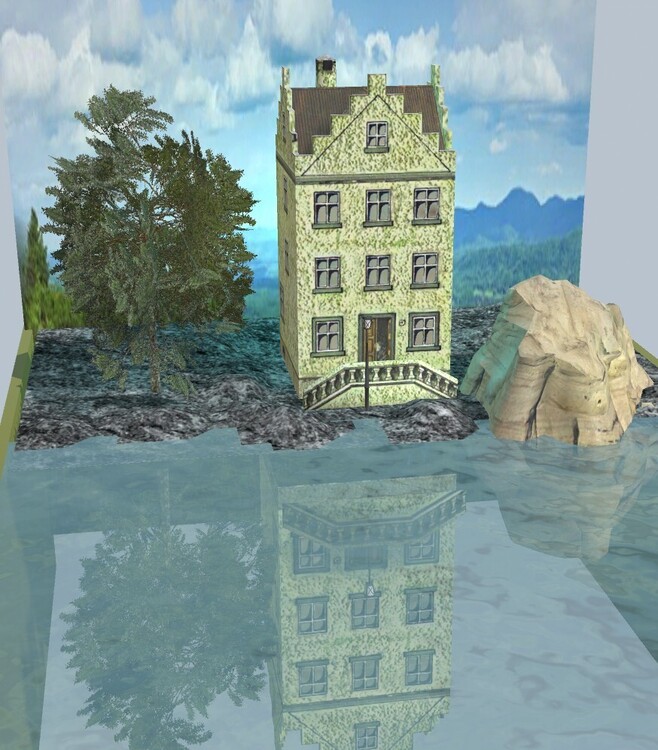

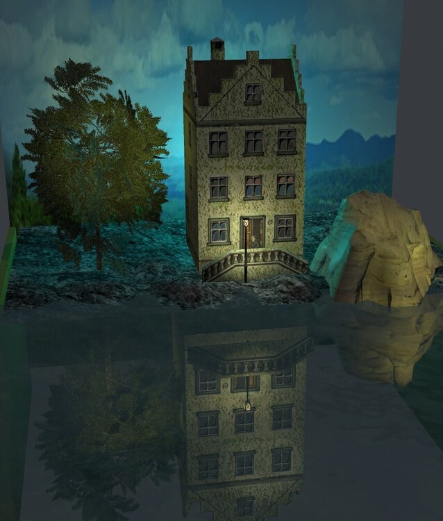

    l'empire des lumieres rene magritte
  13. Herman hat Thema erstellt in Anlagen
    Lichteffekte nach einem berühmten Maler Immer noch nur ein MBS-Layout Kind regards, Herman Does anyone recognize the painter ? Erkennt jemand den Maler?

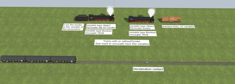

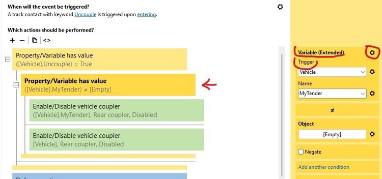

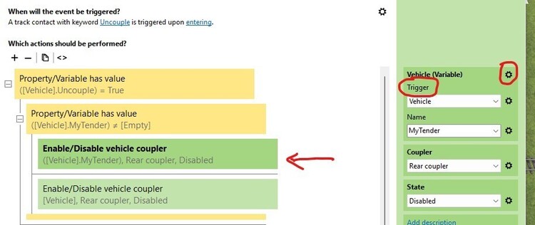

  14. Hello everybody. Take the solution from @EASY , wich I want to thank him for working it out in a more comprehensive way. Uncouple3a.mdb above. Hallo zusammen. Nehme die Lösung von @EASY , dem ich für die Ausarbeitung der Lösung in einer umfassenderen Weise danken möchte. Because if the variable does not exists, nothing happens. If the variable exist he will take what is in the variable : the tender / or the locomotive to uncouple. Denn wenn die Variable nicht vorhanden ist, passiert nichts. Wenn die Variable existiert, wird er das nehmen, was in der Variable steht: den Tender / oder die Lokomotive zum Abkoppeln. Kind regards, and thanks again Easy. Herman There is his suggestion to give the variable the name "Uncouple" and to fill in the tender or the locomotive. Er schlägt vor, der Variablen den Namen „Uncouple“ zu geben und den Tender oder die Lokomotive einzutragen.
  15. Easy: So why do you still have this condition? / Warum hast Du dann noch diese Bedingung? Hello @EASY that was the reason. Hallo @EASY das war der Grund. It is always possible that I misinterpreted the translation? Es ist immer möglich, dass ich die Übersetzung falsch interpretiert habe. But thanks for the reaction. Aber danke für die Reaktion. Mit freundlichen Grüßen Herman (BE)
  16. Hello members , hello @nosyho , I wanted to remove the boolean variable, and this gave a more bulletproof version, only a little change. But important @nosyho if you could give us feedback : is it understandable, do you need more info, is it to complex at the moment, or whatever. Take your time, but reactions (not only for me) are most welcome. Hallo Mitglieder , hallo @nosyho , ich wollte die boolesche Variable entfernen, und dies gab eine kugelsichere Version, nur eine kleine Änderung. Aber wichtig @nosyho, wenn du uns Feedback geben könntest : ist es verständlich, brauchst du mehr Infos, ist es im Moment zu komplex, oder was auch immer. Nehmt euch Zeit, aber Reaktionen (nicht nur für mich) sind sehr willkommen. Kind regards, Herman Uncouple3.mbp

  18. Hello @nosyho , if you give that track contact a keyword "Uncouple", and change the EV, then each copy of this track contact will do the same on another place. Hallo @nosyho , wenn du diesem Gleiskontakt das Schlüsselwort „Uncouple“ gibst, und den EV änderst, dann wird jede Kopie dieses Gleiskontakt das gleiche an einer anderen Stelle tun. I used in the new version also a deceleration track contact. Of course every train will stop here. Not only those to uncouple. If you want to change that, I leave it to the reader as practice. Ich habe in der neuen Version auch einen Abbremsgleiskontakt eingebaut. Natürlich wird hier jeder Zug anhalten. Nicht nur die zum Abkoppeln. Wenn Sie das ändern wollen, überlasse ich das dem Leser als Übung. Kind regards, Herman
  19. Now only specific trains / tenders will uncouple Jetzt werden nur noch bestimmte Züge / Tender abgekoppelt Hello @nosyho , I want to help, but made a layout in English V9. The problem is it seems you do not have much experience with "variable extended" and "trigger". But here we go, always willing to explain more, if you give us feedback. Of course you have to study the example. And you cannot uncouple the tender and give him to another locomotive, without changing the variable in the locomotive. @prinz mentioned this method also. Hallo @nosyho , ich möchte helfen, aber machte ein Layout in Englisch V9. Das Problem ist, es scheint, Sie haben nicht viel Erfahrung mit „Variable erweitert“ und „Auslöser“. Aber jetzt geht es los, ich bin immer bereit, mehr zu erklären, wenn Sie uns Feedback geben. Natürlich müssen Sie das Beispiel zu studieren. Und können Sie den Tender nicht abkoppeln und ihn einer anderen Lokomotive geben, ohne die Variable in der Lokomotive zu ändern. Auch @prinz hat diese Methode erwähnt. Uncouple2.mbp Kind regards, Herman

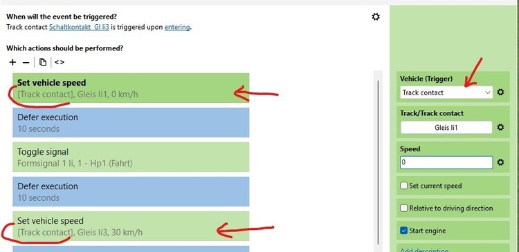

  21. Hello @norbert_janssen , you have to change this when starting a vehicle. Hallo @ norbert_janssen , das muss man beim Starten eines Fahrzeugs ändern. The trigger has to be a Vehicle, not a track contact to give it a speed. Der Auslöser muss ein Fahrzeug sein, nicht ein Gleiskontakt, um ihm eine Geschwindigkeit zu geben. Further I do not fully understand your wish, nor have the time at the moment, so I leave finding a solution to our German speaking members. Außerdem kann ich Ihren Wunsch nicht ganz nachvollziehen und habe im Moment auch nicht die Zeit dazu, so dass ich die Suche nach einer Lösung unseren deutschsprachigen Mitgliedern überlasse. Kind regards, Herman
  22. Könnten Sie bitte ein kleines Beispiel ins Forum stellen, oder mehr Informationen. Jemand hier wird sicherlich versuchen, Ihnen zu helfen. Mit freundlichen Grüßen, Herman
  23. I wondered why you used it since the "Combino-Modul 2" has no "auto-mode". Now I can understand thanks to that explanation, solved. Correction : You could set "Auto-mode" "Night" via EV / Manual for the light at night. It works. ( Innenlicht - Cogwheel ) Kind regards, Herman

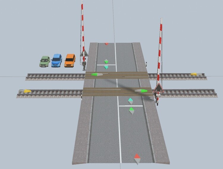

    This is already a long time in order. (manual). The sibling model "Level crossings Switzerland (accessories)" has still the same problem with manual use of the control. D5E9E335-5B89-4C34-973F-E1B40FE630FD. Not an half light, there is only one light. But when it stops the red light is still on ( 50% chance ). Das ist schon eine lange Zeit in Ordnung. (manuell). Das Geschwistermodell „Bahnübergänge Schweiz (Zubehör)“ hat noch das gleiche Problem mit der manuellen Bedienung der Steuerung. D5E9E335-5B89-4C34-973F-E1B40FE630FD. Kein halbes Licht, sondern nur ein Licht. Aber wenn er anhält, ist das rote Licht immer noch an ( 50% Chance ). Kind regards, herman
