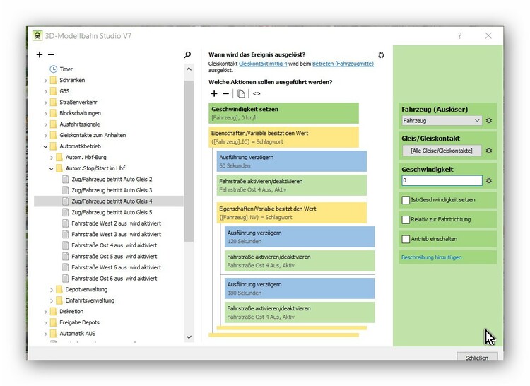

  9. Hallo liebe Community, ich möchte hiermit wieder einmal das Wissen der EV-Experten anzapfen. Vor einigen Wochen habe ich eine EV-Schaltung entwickelt, die das selektive Anhalten und Abfahren unterschiedlicher Zugtypen aus dem mehrgleisigen Bahnhof regeln. Ich will hier nicht verschweigen, daß ich dazu dankenswerter Weise auch einige Hinweise von Goetz erhielt. Diese Regelung läuft seither auch recht zuverlässig. Allerdings hat sie einen Schönheitsfehler. Wenn zwei auf parallelen Gleisen wartende Züge mehr oder weniger gleichzeitig das Abfahrtssignal erhalten, wird zwar nur eine Fahrspur freigeschaltet und der Zug in Gang gesetzt. Aber auch der Nachbarzug wird gestartet und erst vom Ausfahrtsignal gestoppt. Wenn die Fahrstraße des ersten Zuges wieder geschlossen und das dortige Ausfahrsignal geschlossen wird, startet auch der zweite Zug endgültig. Das ist zwar nicht tragisch, sieht aber irgendwie nicht gut aus. Um dies zu ändern, habe ich eine lange Reihe von Versuchen gemacht, um den gleichzeitigen Start zu verhindern. In meinem beigefügten Aufbau "Ausfahrautomatik 1a" sind die bisher besten Ergebnisse verarbeitet. Läuft meistens auch eine ganze Weile gut, bis die Abfahrtzeiten wieder gleich oder nahezu gleich sind. Dann bleibt in der Regel der zuletzt gestartete Zug liegen und reagiert weder auf Freischaltung des Ausfahrsignals noch der entsprechenden Fahrstraße. Wer hat die Idee, wie ich das am besten regeln kann? Möglichst nicht zu kompliziert und ohne Lua. Es würde mir vielleicht schon helfen, wenn ich den Zug über Freigabe der Fahrstraße wieder starten könnte. Da liegt die Schwierigkeit, daß dies offenbar nicht läuft, wenn ich den Befehl auf den Gleiskontakt oder das Kontaktgleis beschränke. Wähle ich aber "alle Gleise und Gleiskontakte", bewegen sich alle Züge auf der Anlage. Noch ein Problem ist bei dieser Testanlage aufgetaucht. Es fällt sicherlich auf, daß die beiden ICE-Züge nur mit je einem Triebkopf fahren. Das hat den Grund, daß ich es nicht geschafft habe, den Antrieb in dem jeweils hinteren Kopf dauerhaft auszuschalten. Nach längstens einer Runde war er wieder an und beeinflußte in unzulässiger Weise Brems- und Startverhalten des Zuges. Vielen Dank im voraus für Eure Vorschläge. Viele Grüße Derrick Ausfahrautomatik1a.mbp
  10. Lieber Goetz, Dein Anlagenentwurf funktioniert natürlich perfekt. Eines Meisters der EV würdig! Für mich, den Lehrling, ist das so etwas wie "Höhere Mathematik". Den dafür erforderlichen "Dan" werde ich wohl nicht mehr erreichen. Dafür ist meine Restlebensdauer wahrscheinlich nicht mehr ausreichend, und meine große Anlage schreitet in ihrer Automatisierung - teilweise auch dank Deiner Hilfe - langsam dem Stand zu, den ich mir wünsche. Wohl nicht immer perfekt, aber nett anzuschauen. Immerhin kann ich mich in Deine Steuerungsvorgänge einigermaßen hineindenken. Hoffentlich bekomme ich das alles sauber in meine große Anlage korrekt übertragen! Sonst muß ich mit meiner nicht ganz so perfekten Version zufrieden sein. Dennoch erst einmal wieder ganz lieben Dank für Deine uneigennützige und prompte Hilfe. Für weitere Anregungen bis ich jederzeit gerne empfänglich (ich denke da an die "kleinen Schritte". Viele Grüße Derrick
  11. Durch die Kontakte werden schon bei meiner jetzigen Steuerung die entsprechenden Fahrstraßen aktiviert. Nur hat sich dadurch bei mir nie ein Zug in Bewegung gesetzt. Darum der Start des Fahrzeugs durch den Gleiskontakt. Liegt das vielleicht daran, daß der angesprochene Zug in Gegenrichtung fahren muß?
  12. Demnach muß man es so belassen, wie es jetzt funktioniert, nämlich bei Betreten des jeweiligen Kontaktes. Richtig?

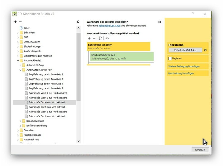

  19. Hallo Goetz, ich wollte mir die zu diesem Bild gehörenden Einstellungen in der EV mal ansehen. Mit der ID-Nr. konnte ich mir leider nichts aufrufen. Bitte kurze Anleitung, wie ich vorzugehen habe. Danke. Es ist nicht ganz das, was ich mir vorstelle. Ich habe meine Anlage möglichst unabhängig von bestimmten Zügen gesteuert. Wie Du weißt, arbeite ich auch mit zugartabhängigen Befehlen. Das könnte also ein Ansatz sein. Mein Wunsch ist allerdings eher folgender: Eines meiner Depots liegt am Ende einer Tunnelstrecke im Tunnel. Wenn ich Züge dorthin verschieben oder herausholen will, ist das recht mühsam, weil ich das Depot schwer mit der Maus antippen kann. Daher stelle ich mir vor, daß ich die Funktion, mit der ich alle Komponenten der Anlage, auch die Depots, per Gizmo anzeigen lassen kann, mit einem Klick auf einen Taster/Schalter ausüben kann. Dann kann ich mir den Inhalt des Depots anschauen und gezielt einen bestimmten Zug herausholen. Hast Du dazu noch eine Idee? Gruß Derrick
  20. Gibt es eine Möglichkeit, durch Betätigen eines einzigen Knopfes/Tasters - ggf. über die EV - ein (unsichtbares) Depot und seinen Inhalt anzuzeigen und letzteren zu verwalten? Derrick
  21. Hallo Götz, danke für Deine wieder nahezu postwendende Antwort. Gleich vorab: Problem ist gelöst! Dein Nachtrag war, glaube ich, der Schlüssel zur Lösung. Das Nachschieben des hinteren Triebkopfes hat sowohl das weite Überfahren des Gleiskontaktes bewirkt als auch bei mir den Eindruck erweckt, eine eingestellte Fahrstraße würde sich über alle anderen Einstellungen hinwegsetzen. So bei meinem ersten kleinen Testaufbau. Mir war zwar klar, daß alle Triebköpfe und auch Steuerwagen einen eigenen Antrieb besitzen. Ich nahm aber an, daß systemseitig der logisch vordere Triebkopf allein berücksichtigt und der andere quasi in Ruhestellung versetzt würde. Das war aber, wie ich jetzt weiß, nicht der Fall. Den Wunsch, den Zug mittig anhalten zu lassen, hatte ich aufgrund Deines entsprechenden Tutorials. Es ist auch, trotz Deiner hier gegenteiligen Ausführung, nicht unlogisch. Natürlich verwenden die echten Bahnen Halteschilder, die dem Lokführer signalisieren, wo sein Zug zum Stehen kommen soll. Das wird aber vermutlich auch in Abhängigkeit von den Bahnsteigszugängen erfolgen, um die Laufwege für die Fahrgäste nicht unnötig zu verlängern. Bei Bahnhöfen mit Ausgängen an beiden Enden oder, wie bei meiner Anlage, in der Mitte wird das normalerweise wohl zu einem mittigen Halt führen. Was das abrupte Abbremsen des Zuges angeht, bin ich, glaube ich, schon zu einer ganz guten Lösung gekommen, indem ich den mit 20 km/h vom Einfahrtssignal kommenden Zug bei Betreten des Zielgleises nochmal auf 15 km/h herunterdrossele. Dadurch hält er sehr sanft. Aus Deinem oben zitierten Video hatte ich bei erster Lektüre vor einiger Zeit bereits entnommen, daß man weiches Anfahren oder Bremsen beeinflussen kann. Diese Feinheiten hatte ich mir aber erst für ein späteres Stadium meines Anlagenaufbaus vorgenommen. Nochmals vielen Dank und - bis zum nächsten Mal? Viele Grüße Derrick
  22. Hallo Götz, ich muß noch einmal auf dieses Thema zurückkommen. Die selektive Behandlung der Züge funktioniert eigentlich sehr gut, allerdings mit einem "Schönheitsfehler": Alle Züge gleich welcher Kategorie ignorieren den Bremskontakt "in der Zugmitte". Ausnahmen sind einzelne Loks und gelegentlich auch kurze Züge. Das ist zwar folgenlos, weil alle durch das Ausfahrtssignal gestoppt werden (funktioniert ausnahmslos), sieht bei kurzen Zügen aber irgendwie unrealistisch aus. Nach meinen Erfahrungen mit Fahrstraßen können diese offenbar Stoppbefehle "überbieten", also die Ausführung verhindern, wie Du mir an meinem ersten Testaufbau gezeigt hast. Ich stelle mir das so vor, daß die Fahrstraße wie eine große Welle über eine Buhne hinweggeht. Ich habe nun meinen Aufbau auf solche möglichen Stellen überprüft. Zunächst habe ich dafür gesorgt, daß die Eingangsfahrstraßen nicht mehr bis zum Mittelhaltepunkt gehen, sondern bereits gleich hinter der Einfahrtsweiche liegen. Dadurch sollte die "Fahrstraßenregelung" im Bereich der Mittelkontakte nicht mehr wirksam sein, wenn die Züge nicht übermäßig lang sind. Ich füge noch einmal meinen überarbeiteten Fahrstraßentest bei. Dort habe ich das Gleis 4 so eingerichtet wie das auf meiner großen Anlage. Dem Bremskontakt am Endpunkt der Fahrstraße Ein West 4 habe ich zusätzlich die Funktion "auf 15 km/h abbremsen" zugeteilt, damit nicht etwa ein etwas zu schneller Zug den Mittelkontakt überrennt. Den Versuch, dort auch per EV-Befehl die Fahrstraße aufzulösen, habe ich im Versuch zunächst wieder aufgegeben. Es hat nichts gebracht. Ich bin auch noch unsicher, ob bei der Befehlsfolge in der EV für die Zugselektion, in der als erste Maßnahme der auslösende Zug (alle Arten) auf Geschwindigkeit 0 gesetzt wird, bei dem dazugehörigen Gleiskontakt "alle Gleiskontakte" oder der spezifische Gleiskontakt (hier Gleiskontakt mittig 4) angegeben sein muß. Die zweite Alternative scheint mir logischer, da dieser Befehl nicht bei allen Gleiskontakten auf der Anlage ausgelöst werden soll. Für Deinen fachmännischen Rat wäre ich Dir sehr dankbar. Übrigens, meine Ausfahrtsverwaltung für das Depot scheint auch auf der Anlage gut zu funktionieren. Viele Grüße Derrick Fahrstraßentest.mbp
