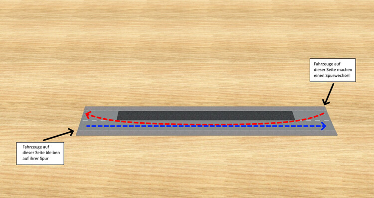

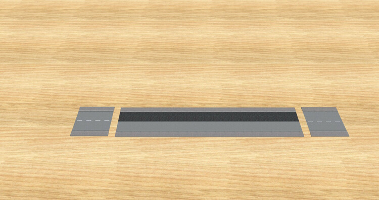

Hallo, ich habe noch eine Anfängerfrage und hoffe das ich dann so schnell nicht mehr nerve. Ich möchte gerne eine Straßen - Baustelle einrichten. In der Version 8 gibt es zwar eine voll funktionsfähige Baustelle, aber ich benötige eine längere Baustelle, die ich von der Version 6 habe. Nun möchte ich gerne erreichen, dass die Fahrzeuge auf der Baustellenseite in die Gegenfahrbahn einfädeln, die Baustelle passieren und dann wieder auf die korrekte Fahrbahn wechseln. Dazu habe ich eine Baustelle mit einer Länge von 600 und 2 ''normale'' Straßenstücke mit einer Länge von 120 eingerichtet. Auf den Straßenstücken mit der Länge 120 soll jeweils der Spurwechsel erfolgen. Alle Straßen liegen im -90 Grad Winkel. Leider waren meine Versuche erfolglos. Da hat sich nur die Straße verbogen. Vielleicht ist hier jemand so nett und erklärt mir, was ich machen muss. Vielen Dank für eure Geduld mit mir.

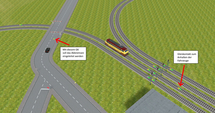

Super, vielen Dank, das Bremsen klappt jetzt. Nun versuch ich die Schranke zu schließen. Aber ich befürchte spätestens beim Anfahren der Fahrzeuge habe ich die nächsten Fragen.

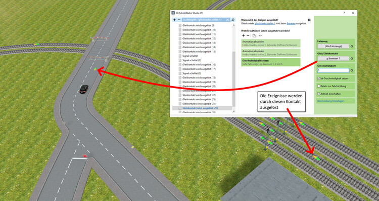

Hallo, ich habe noch nicht so lange das Modelbahnstudio (V8) und arbeite mich noch ein. Nun wollte ich gerne erreichen, dass Straßenfahrzeuge vor einem Bahnübergang halten, wenn ein Zug kommt. Dazu habe ich das Mini Experiment 5 als Vorbild genommen. Aber der Pkw brettert immer noch über den Bahnübergang ohne zu halten, wenn der Zug den Gleiskontakt überfahren hat. Vielleicht kann mir hier jemand sagen wo mein Fehler liegt. Das erste Bild zeigt die Einstellungen des Gleiskontaktes auf der Straße und das zweite Bild zeigt die Einstellungen des Gleiskontaktes auf der Schiene. Bremsen.mbpAch ja, ich teste erstmal nur das Abbremsen auf 0 vor dem Bahnübergang. An das Anfahren wage ich mich erst wenn das Bremsen klappt. Vielen Dank

Hallo und erstmal vielen Dank für die schnellen Antworten. Leider kenne ich mich mit dem Modellbahnstudio noch nicht so gut aus, da ich es noch nicht so lange benutze. Deshalb meine Frage, wo ich das Mini Experiment 5 bzw. ID: 4D6C2DB0-AF2D-4EDF-B7E9-145ADE211D15 finde? Ich habe schon hier im Forum danach gesucht und auch in die Suchfunktion vom Modellbahnstudio eingegeben. Leider bekam ich aber keine passenden Ergebnisse. Ich kann ja anhand eines Bildes schon mal zeigen, was ich gemacht habe. Aber da muss irgendwo noch ein Denkfehler bei mir sein. Im ersten Bild ist auf der rechten Seite ist der Gleiskontakt auf der Schiene zu sehen, der den linken Gleiskontakt auf der Straße ansprechen soll. Bei dem Gleiskontakt auf der Straße habe ich über das Zahnradsymbol die Werte für Beschleunigen (30) und Abbremsen (0) eingegeben. Auf dem zweiten Bild sieht man die Einstellungen, die ich für den rechten Gleiskontakt eingetragen habe. Kann mir auch bitte noch jemand erklären, wie ich das automatische Beschleunigen und Abbremsen aktiviere. Im Handbuch habe ich dazu nichts passsendes gefunden oder ich habe an der falschen Stelle gesucht. Ich hoffe ich nerve nicht zuviel, aber wie oben schon gesagt, ich habe das Modellbahnstudio noch nicht so lange und kenne mich damit noch nicht so gut aus.
