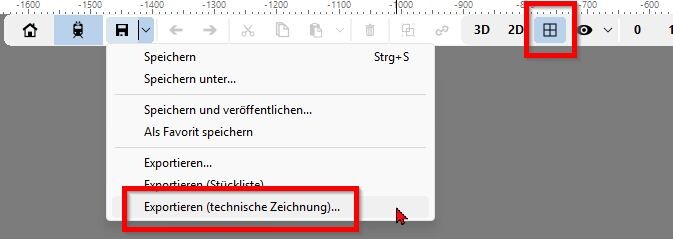

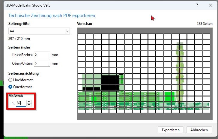

vor 17 Minuten schrieb Klemens5754: 1:1 Format
Lieber nicht, das wäre riesig.
Falls es H0 sein, soll, dann im Maßstab 1:87 als pdf exportieren. Exportiert wird das, was man auf dem Bildschirm sieht (also ggf. nur der sichtbare Teil der Anlage)
Den Rest (Drucken) machst Du mit dem Acrobat.
