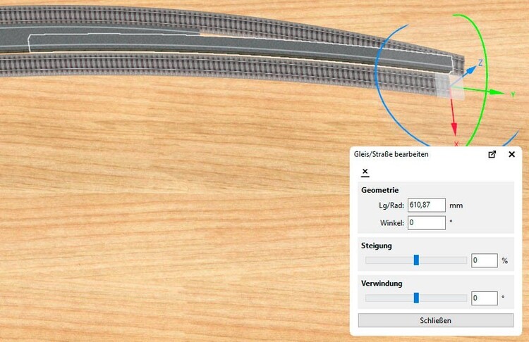

  13. Eine Tauschtextur würde ich auch gut finden.
  14. Ich denke, Grundkörper sind eher dazu da, mal schnell einen Dummy oder eine einfache Struktur, bspw. zum Schließen einer Lücke, zur Hand zu haben. Für den Modellbau gibt es ja zahlreiche Programme und Möglichkeiten, saubere Geometrie zu erzeugen.
