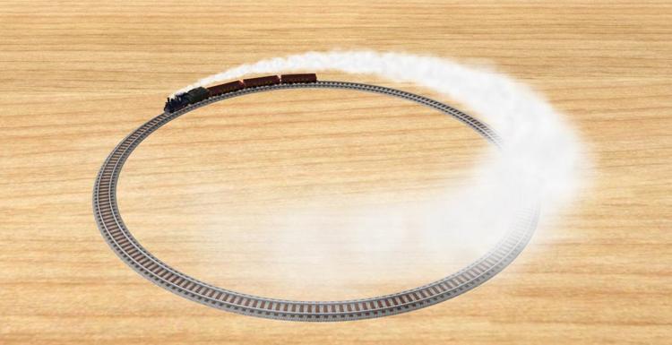

  8. Hallo, wir wollen dem Studio ja schon noch eine Chance lassen zweistellige FPS zu erreichen, daher wird es zunächst keine Interaktion mit der Umgebung geben Was aber natürlich zur Verfügung stehen wird ist die Verknüpfung der Partikelsysteme mit der Ereignisverwaltung, sodass der Rauch beim Betreten und Verlassen eines Tunnels aktiviert/deaktiviert werden kann. Und es wird nicht nur beim Rauch bleiben. Das neue Partikelsystem unterstützt viele Arten, wie z.B. Schnee, Regen, Nebel, Feuer, Dampf, Rauch etc... Viele Grüße, Neo

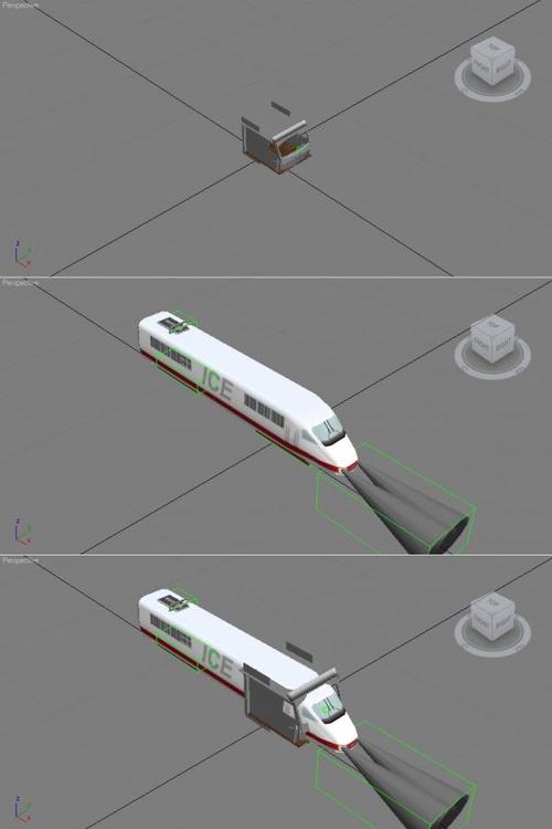

  16. Hallo, wer seine eigenen Lok-Modelle mit Führerstands-Ansichten ausrüsten möchte kann dies über den Rollmaterial-Editor erreichen. Dort gibt es ein neues Feld "Führerstand", mit dem ein beliebiges 3D-Modell als Führerstand geladen werden kann. Für das Modell gibt es folgende Anforderungen: Das Modell sollte sich in der Größe, Form und Position am Original-Lokmodell orientieren, d.h. beide Modelle solten den gleichen Koordinatenursprung haben (das Bild verdeutlicht es). Hintergrund ist der, dass beim Betreten des Cockpits das Lokmodell unsichtbar geschalten wird und nur noch der Führerstand sichtbar ist. Legt in euem Führerstand-Modell ein beliebiges Objekt mit dem Namen "_CCP" (Cockpit Camera Position) an. Die Position dieses Objektes gibt die Kameraposition im Führerstand vor. Beachtet, dass sich der Benutzer mit der rechten Maustaste einmal um sich selbst drehen kann. Vergesst also nicht die Rückseite zu modellieren Die Animationen eines Führerstands-Modell werden mit der Geschwindigkeit der Lok verknüpft, sodass gilt: -MAX = erstes Animations-Frame, 0 = mittleres Frame, +MAX = letztes Frame) Viele Grüße, Neo
