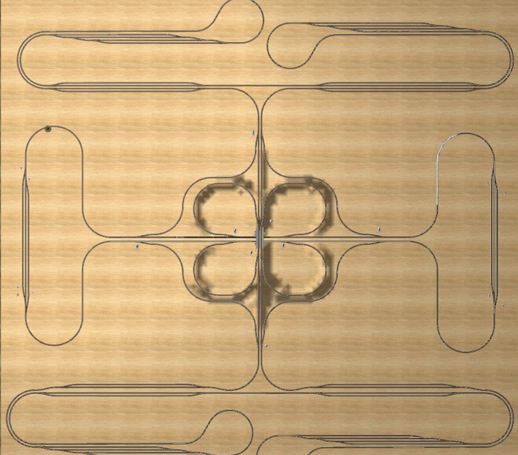

  9. Salü zusammen,   ich glaube ich habe jetzt das "Übel" isoliert!  Die Wagen werden abgehängt, bzw. es kommt zu Auffahrunfällen, weil die vorhandenen Blocklängen nicht alle gleich lang sind, was sich besonders bei langen Zügen negativ auswirkt. Nach dem Bahnhof habe ich einen Block (B_01), bevor es in den Schattenbahnhof (SB) geht, sowie einen Block (B_02) nach dem Schattenbahnhof. Bisher hatte ich es so gesteuert, dass ein Zug in Gleis1 des SB (SBG1) einfuhr und anhält, dabei den Block im SB Gleis2 (SBG2) freigibt. Der Zug der aus SBG2 ausfährt passiert den Block B_02 und gibt den Zug in B_01 frei. Das funktioniert, wenn der Schattenbahnhof ( 4 Gleise ) mit Zügen gefüllt ist, aber nicht, wenn er leer ist! Weil ja kein Zug aus dem SB ausfährt. um Block B_01 freizugeben! Der aktuelle Versuch lässt einen Zug auf SBG1 einfahren, stoppt ihn, gibt SBG2 frei und den Block B_01. Das funktioniert ganz gut, bis hintereinander 3-4  Züge so in schneller Folge in den SB einfahren wollen. Durch die unterschiedlichen Blocklängen wird jetzt im SB ein Zug freigegeben, während im Block B_02 noch ein Zug wartet. Im worst case fährt dann der Zug aus dem SB auf den wartenden Zug auf, weil durch unterschiedliche Blöcklängen der Block B_02 nicht durch den Folgeblock freigegeben ist. Nun wollte ich den B_01 so reglementieren, dass der Zug nur losfährt, wenn das Signal von B_02 offen ist, also eine UND Verknüpfung, aber das funktioniert nicht, bzw. ich kann die Zustände der Ereignisse nicht in Echtzeit verfolgen. Die Ereignisse sind zwar so aktiviert wie sie nach meinem Verständnis aktiviert sein müssten, aber die Aktion bleibt aus, weil vermutlich die Bedingung nicht greift. Evtl. hilft hier auch ein Bild,..werde ich noch knipsen und anhängen.   So, das war jetz ein rechter Roman ;o))   Knobelnde Grüße -ernesto-
  10. Hallo FriLu und Henry, danke für eure Tipps, werde mal weiterbasteln, wenn es mal funktioniert wie es soll, ist es ja im Grunde langweilig geworden ;o))   Prickelnde Grüße -ernesto-
  11. Bonjour EASY, Screen shot der exp. Anlage mache ich heut Abend und stell sie hier ein. Stimmt ein Bild sagt mehr als 1000 Worte ;o) Bebilderte Grüße -ernesto-

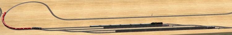

  23. Hallo zusammen,   mein Versuch einen Kopfbahnhof zu realisieren ist kläglich gescheitert an der Verlässlichkeit des "entkuppeln" und "kuppeln", wie es aktuell über die Ereignissteuerung umgesetzt ist. Es wäre wirklich schön, wenn den Loks eine automatische Funktion mitgegeben wäre, die entkuppeln sowie kuppeln  kann und eine Art "Radar" welche die Annäherung an einen Wagen ermittelt und am Puffer stoppt.   Ist so etwas zu realisieren?   Zuversichtliche Grüße -ernesto-
  24. Salü Henry,   du bist ja ein Zauberer!   Wenn ich das jetzt richtig verstanden habe wird das Gleis 42519* wie eine Weiche durch die Ereignissteuerung angesprochen. (Habe mir das Beispiel bei den Experimentellenanlagen angesehen). Na dann ist der Abend heute gerettet ;o) Edit: Entkuppeln funktioniert, aber! Die Länge der entsprechenden "Rückmeldegleise" muss der Länge der angehängten Wagen angepasst sein, sonst schiebt die Lok die Wagen zusammen und das war´s dann. Ideal wäre natürlich, wenn man den Loks, wie bei den digital gesteuerten Loks, sogenannte CV´s mitgeben konnte, dann wäre ein Entkuppeln direkt  mit der Lok möglich, was natürlich sehr elegant wäre, weil es nicht mehr auf die abzustimmenden "Rückmeldegleise" ankommen würde.   1000 Dank und Grüße -ernesto-
