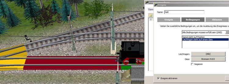

  12. Zitatdeine lok steht wohl nicht wirklich auf dem stopgleis Meinen Tests zufolge ist das egal. Es reicht schon, wenn nur ein paar Zentimeter der Lok auf dem angesprochenen Gleis stehen. Die Lok im Bild fährt los, wenn ich allen Loks auf dem rot markierten Gleis eine Geschwindigkeit zuweise. Sie ist mit nur 10 mm/sec auf das rote Gleis zugefahren und wurde bei Betreten des Gleises gestoppt. Der Rahmen zeigt die genaue Position noch deutlicher.
