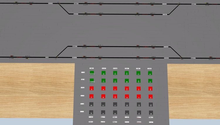

  18. Das ist ein BUG in der Version 4 ... Ich habe das in der EV auch, das Variablen nicht gesetzt bzw übersprungen werden wenn diese Variablen andere "Ereignisse" beeinflussen. Frag besser im Technik Support Forum
  19. Ich gebe dir dahingehend Recht, das die EV dringend eine Überarbeitung braucht. Klickt man auf "speichern" in der EV dann wird eine sehr unstrukturierte HTML Seite erstellt die noch verwirrender als die eigentliche EV. ist aufgeblendet.
  20. Schade, darum ging es mir eigentlich nicht sondern darum darauf hinzuweißen das alle Elemente in 3D Modellbahnstudio "schaltbare Objekte" sind die mit beliebig vielen mehr oder weniger sinnvollen Variablen gefüllt werden können, die sinnig eingesetzt, tatsächlichen Betrieb einer Anlage in 24h RL simulieren können. Überleg mal was es für einen Unterscheid macht ob die Objekt-Variable "Weiche = flankenschutz == 0 && triebwagen == flankenschutz =1" machen würde. etweder Sh0 oder zH0 oder hp2 ... ansonnsten freigabe hp1 ^^
  21. *Grins* war auch meine erste Überlegung. Wenn man schon alle Elemente mit "Objekt-Variablen" besetzen kann, dann sollte man das ausnutzen. Mittlerweile bin ich soweit das ich mir gezielt Gleise/Weichen farblich markiert habe um sie in der EV wiederzufinden. ^^ 1) Gleis-Variablen (SG 1-22) = vorblock =0/1; block= 0/1; nachblock = 0/1 ;Richtung=A,B,N.A. ;freigabe =1; rangieren = 0/1; zugnummer= 0000 2) Weichen-Variable = flankenschutz = 0/1 3) Triebwagen-Variablen = ziel = "text"; zugnummer = "0000"; uhrzeit = 00:00 ; ist_fahrplan = 0/1; störung =0//1; grund = text; priorität =0/1/2; freigabe = 0/1; rangieren =0/1 flankenschutz = 0/1 4) Nutzlastträger (Wagon) Variablen = Container = 0/1; beladen = 0/1; zugnummer = 0000; uhrzeit =00:00; flankenschutz = 0/1 Funktioniert in dem Programm relativ gut. Über die Methode "Zug betritt ein Gleis" kann man vorblock und block als schaltbare variable setzen und mittels "Zug verlässt ein gleis" die Variablen block und nachblock als variable sehr gut schalten. aber ist sehr aufwendig in der EV zumal im Steuerpult Variablen wie "freigabe" "richtung" "uhrzeit" "ist-fahrplan" "rangieren" "richtung" .... usw übergeordnet sind.
