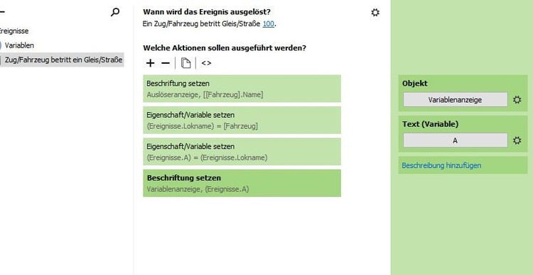

ok, kapiert, aber wie löse ich das Problem? Wie bekomme ich den Namen der Lok in die Variable A? Früher konnte ich das wunderbar mit dem Trigger lösen. Wenn die Lok "Dresden" hieß, konnte ich wunderbar in der Bahnhofsanzeige anzeigen: Es läuft ein der Eilzug aus Dresden. Und nun? Wie jetzt? Das ist die Kernfrage. Wie kann ich aus dem Objekt einen text machen?
Hmm, gemäß der Ereignis-Protokollierung hat "A" den Inhalt "V200". Und genau diesen will ich zur Anzeige bringen. Was steht denn sonst Deiner Ansicht nach in "A" ?
Hallo Goetz, das mit den Variablen, ok, das denke ich, habe ich verstanden. Aber mein Deutschlehrer hätte jetzt gesagt: Thema verfehlt, denn die eigentliche Frage war ja, warum "A" nicht angezeigt wird, wo da der Fehler liegt. "A" hat ja den Inhalt übernommen, das zeigt ja die Ereignis-Protokollierung ganz klipp und klar. Nur angezeigt wird er nicht Und wo hier der Fehler liegt, DAS war die Frage. Gruß, Michael
Hallo Easy, Bahnhof, Koffer klauen, Zug ist weg.... Aber einfach SPITZENKLASSE!!! Gruß, Michael
Hallo, ich mal wieder... Ob meine Frage jetzt den Sinn schlechthin macht oder nicht, das sei einmal dahin gestellt. Was ich nur möchte, ist die Variable A in einem Textfeld anzuzeigen. Die Übergabe als solche klappt ja, aber das Textfeld bleibt leer. Was mache ich da falsch? Gruß, Michael A wird nicht angezeigt.mbp
