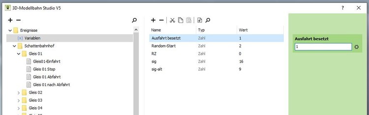

Hallo, gerade ist mir etwas aufgefallen. Ich hatte einer Variablen beim anlegen der EV einen etwas unpassenden Namen gegeben und habe ihn geändert (an der im Bild gezeigten Stelle). Aber diese Änderung wurde nur an dieser Stelle registriert. In der EV bleibt überall der alte Namen erhalten. Sollte es nicht so sein, daß bei einer Umbenennung (zB wie bei Gleisen etc) die Änderung überall in der EV erfolgt? Gruß, Michael
:) 2 mit 16 ... wen haste denn da bestochen?
Das ist ja auch kein Fehler im Programm, das Programm macht exakt und 100% das, was Du sagst und NICHT das, was Du meinst oder denkst.
