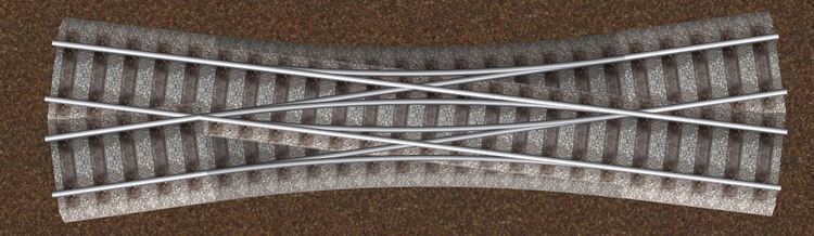

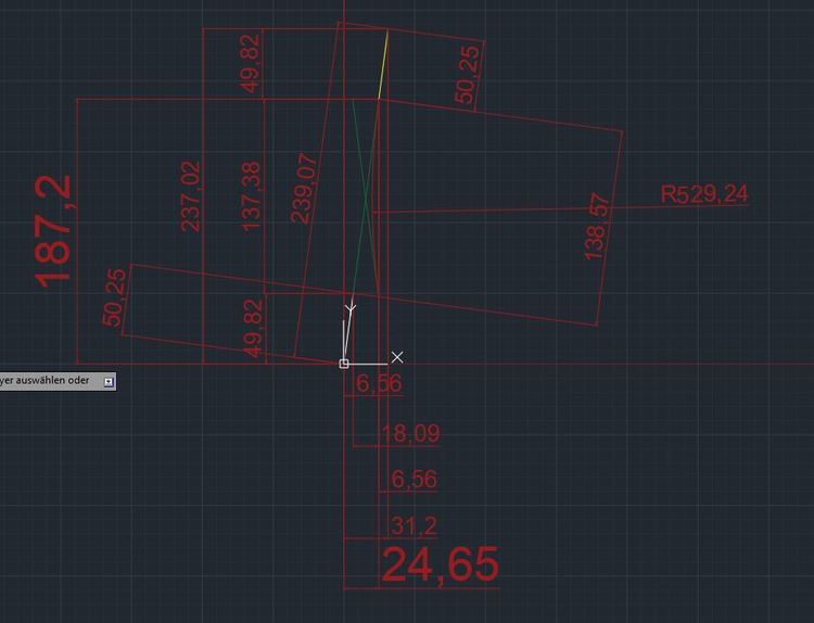

  24. Beim verwenden der Standard Piko HO DKW erschrack ich doch sehr von dessen aussehen. Was massiv ärgerte waren die Schnittpunkte der Schienen. Meine Lösung war folgende: Die jeweiligen Weichenanfänge enden genau an den benannten Schnittpunkten. Dadurch sieht die Weiche nun deutlich besser aus. Die Weichenstreuerung funktioniert, jedoch habe ich die noch nicht in Verbindung mit Weichensignalen überprüft, da ich dies bisher nicht brauchte. Hier noch ein Bild von der "neuen "DKW" mit den wichtigsten Maßen. MfG Sigie
