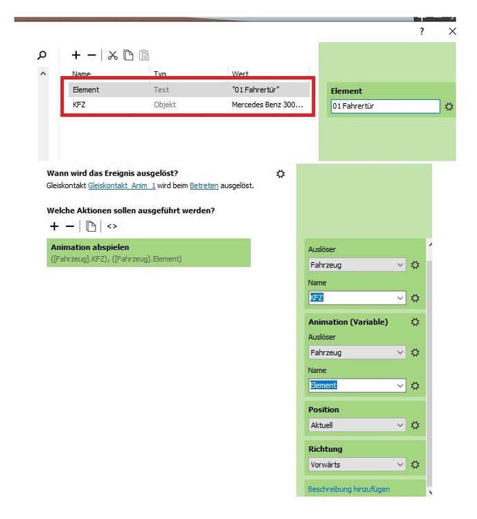

  14. Hallo @walterMBS, du soweit alles richtig gemacht, bis auf den Namen der Animation: Hinter der 01 im Namen stehen 2 Leerzeichen, bei dem von dir eingetrgenem Namen ist nur 1. Daher die Meldung von der EV dass das Element nicht gefunden wurde. Ich hoffe, damit ist der Sonntag gerettet. LG Ronald

  20. Hallo @walterMBS, hier meine Lösung dazu: Du legst in deinen Fahrzeugen eine Variable vom Typ Text an in der die Animation steht, und eine Variable vom Typ Objekt wo der Objektname deines Fahrzeugs steht. Das sieht dann wie folgt aus: wichtig ist, dass du Variable erweitert verwendest. Gruß Ronald
