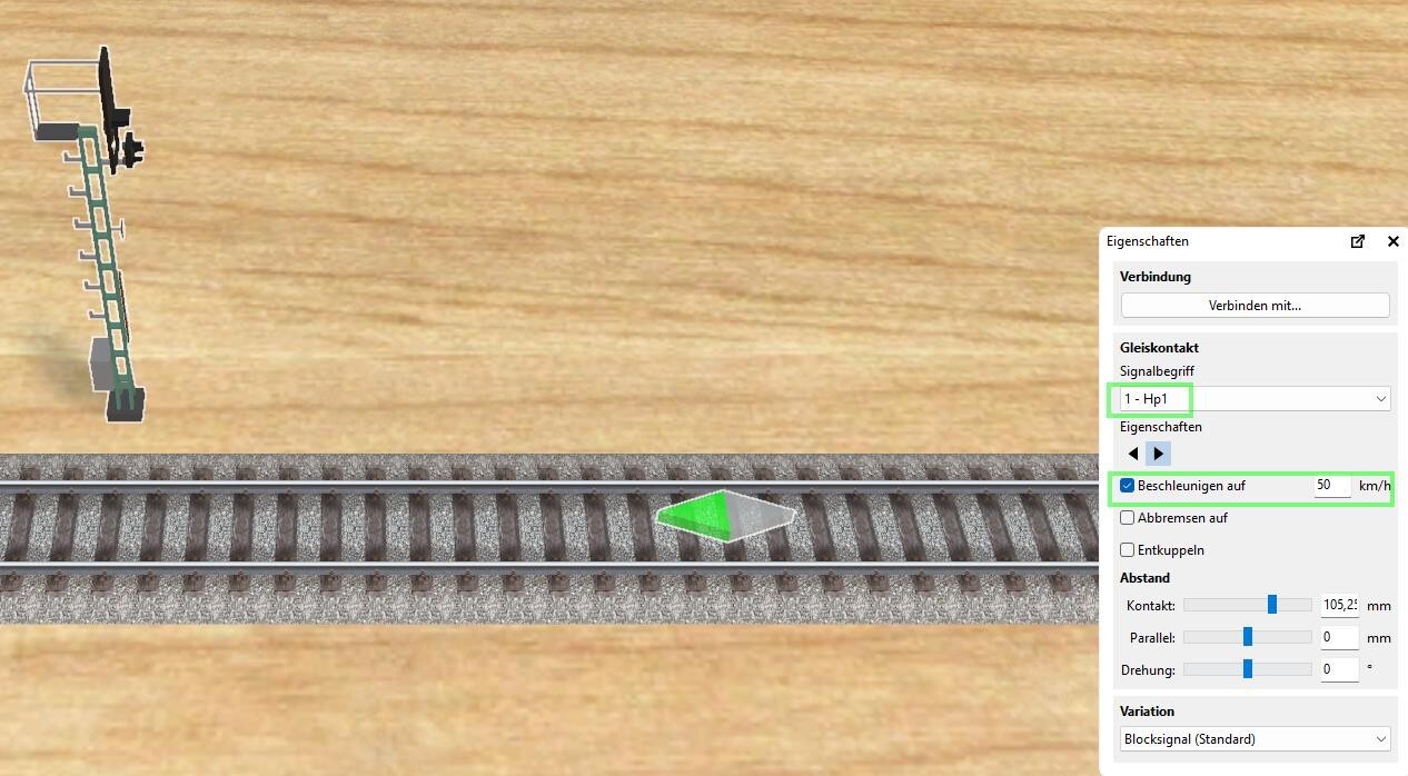

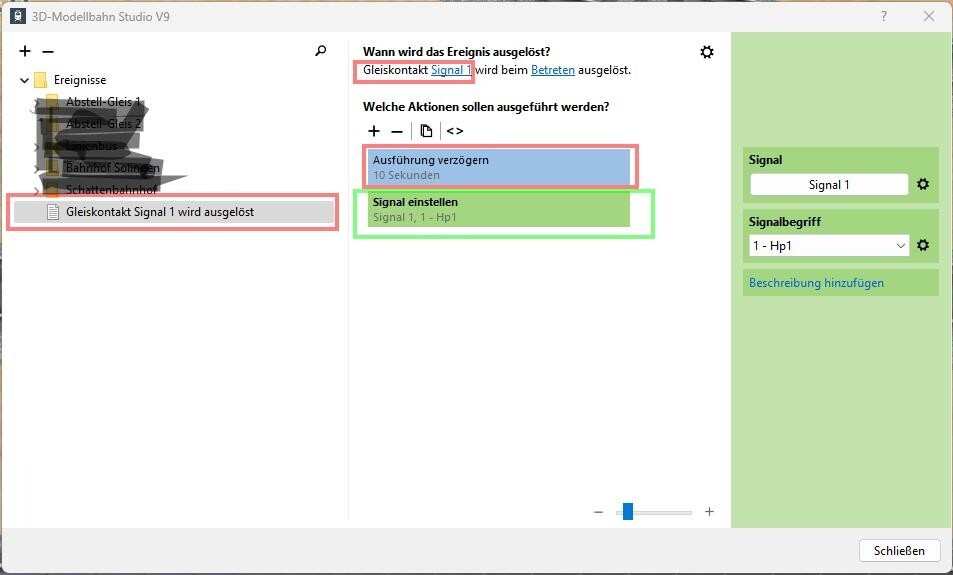

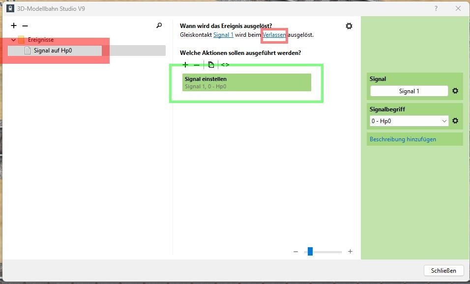

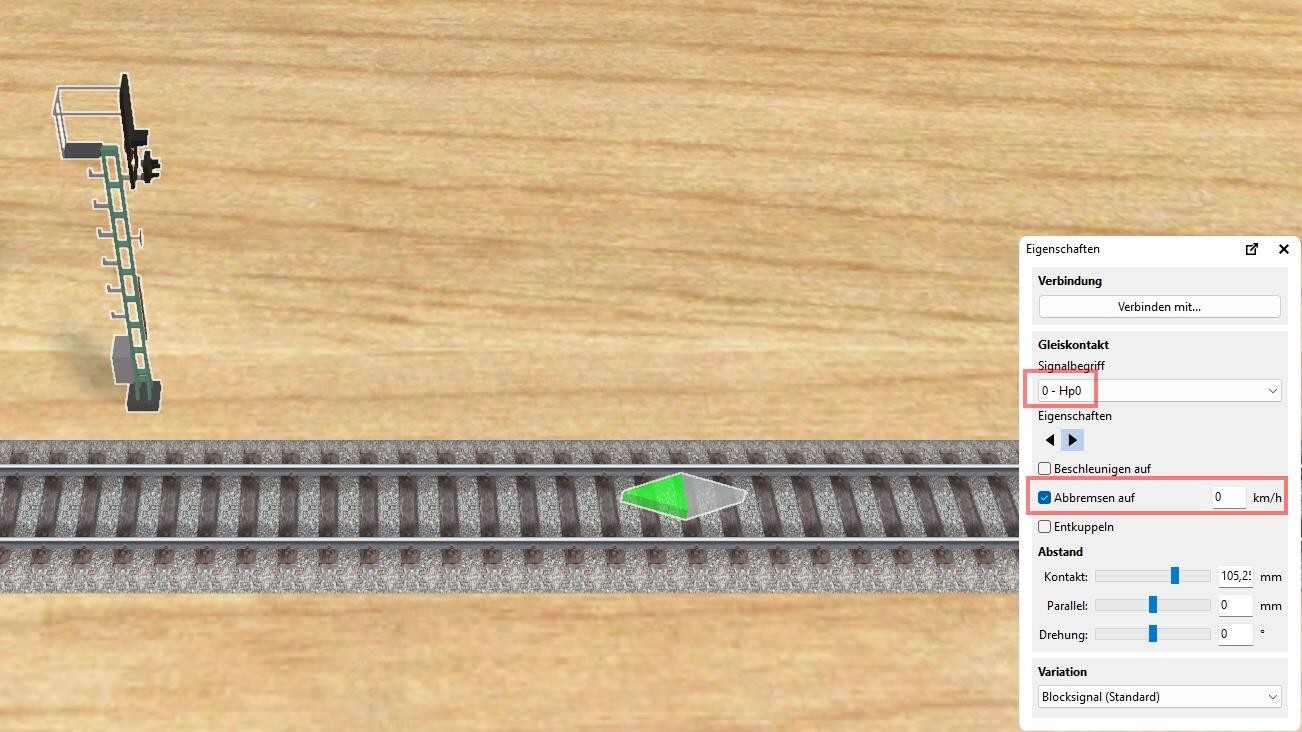

streit_ross Geschrieben 6. Mai Geschrieben 6. Mai Hallo @Grumbelfix, Freut mich, dass Du meine Erklärung zu den Funktionen von Signalen anscheinend verstanden hast. Wo ist der "Initialauslöser"? Den als Startknopf zum einmaligen Ingangsetzen des gesamten Ablaufes gibt es nicht. Nicht wundern, Erklärung folgt ja jetzt. Schau Dir mal das Ereignismodul Schattenbahnhof an. Jeder Zug hält ja an, weil er an seinem Gleis auf ein kleines Sperrsignal zufährt., welches auf Hp0 steht. Das hast Du ja gerade gelernt. Wenn er angehalten hat, steht in der EV bei jeweils Ausfahrt, dass erst , wenn der Nachbar hält, eine Verzögerung abläuft und dann wieder er selbst abfährt. In der EV heisst das konkret, die Eurobahn hält auf ihrem Gleis vor Sperrsignal 3 und schaltet Sperrsignal 1 Bahn AG auf Fahrt. Wenn die Bahn AG wieder zurück kommt und auf Gleis 1 vor Sperrsignal 1 hält, schaltet sie das Sperrsignal 2 für die MDRegiobahn auf Fahrt. Kommt diese wieder zurück auf Gleis 2 , stellt sie das Sperrsignal 1 für den Triebwagen EuroBahn auf Fahrt. Und kommt dieser zurück auf sein Gleis 3 geht alles wieder von vorne los. Wenn Du diesen Ablauf stoppen möchtest, musst Du nur einen Zug, der gerade auf sein Stammgleis einfährt, ein Stück vor seinem Sperrsignal stoppen. Willst Du wieder weiterspielen, gibst Du den von Dir angehaltenen Zug wieder eine kleine Anfahrgeschwindigkeit. Starten und Beenden des Zugbetriebes ließe sich natürlich auch über einen Schalter realisieren, aber erst mal die kleinen Dinge verstehen. Mit Fahrstraßen arbeite ich gar nicht, weil ich im Alltag grundsätzlich nur mit der Version 5 am Wirken bin und da gibt es diese Möglichkeit nicht. Die Frage wäre, ob Du bei so einer einfachen Anlage unbedingt mit Fahrstraßen arbeiten musst. Wenn Du aber schon jetzt bewusst damit klein anfangen möchtest, gibt es kompetente Leute dazu hier im Forum und falls sie Deine Fragen hier lesen, werden sie Dir helfen . Du hast erwähnt, dass sich plötzlich Bahnen gekoppelt haben. Frage: Hast Du die Demoversion 1.0 von mir benutzt ? Ich hatte ja dazugeschrieben, dass mir in der Demo davor ein Gleiskontakt unbemerkt verrutscht war. Gruß streit_ross PS. Mal aus Neugier: Warum musst Du im Juni mit der Anlage fertig sein ?.

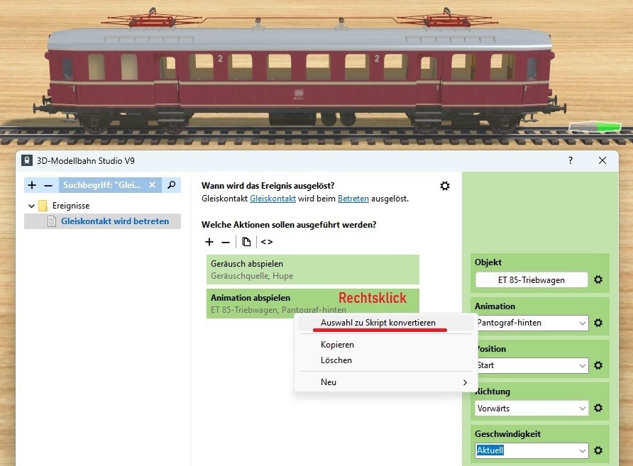

Goetz Geschrieben 20. Mai Geschrieben 20. Mai vor 8 Stunden schrieb streit_ross: beim Starten des Ausfahrens auch parallel einen Countdown von kurzer Dauer ist zu ungenau und unzuverlässig, Streitross. Besser (weil präziser) ist, man gibt den richtigen Endwert für die Animation an. Das geht allerdings nur in einer Zeile Lua. $("ET 85-Triebwagen").animations["Pantograf-hinten"]:play(0, 1, 0, 0.7) Die Zahlen in der Klammer hinter play haben folgende Bedeutung: Diese Liste bekommt man als Hilfe angezeigt, wenn man im Skript das Wort play markiert und dann die Tastenkombination Strg + Leertaste drückt. Die eckigen Klammern in der Hilfe zeigen an, dass die Werte optional sind.. Sie gehören nicht zur Schreibweise des Befehls! Viele Grüße Götz
Grumbelfix Geschrieben 20. Mai Autor Geschrieben 20. Mai Hallo Goetz, wunderbar, damit könnte ich den Pantographen exakt bis zu der Höhe unter der Oberleitung rauffahren und nach einer gewissen Verzögerung (Zu muss ja erst geladen werden ) wieder runterfahren. Verstanden. ABER, wenn ich von der "normalen" EV komme, mit seinen ganzen Ereignissen, wie füge ich nun diese eine Lua-Zeile ein und wechsle dann wieder zur EV. Also z.B. Zug fährt in den Bahnhof (unter der OLA ein), hält am Signal - das geht ja alles per EV und jetzt nachdem der Zug angehalten hat, kommt die Lua-Zeile und der Pantograph geht hoch. Wenn das passiert ist, startet via EV der nächste Zug, der irgendwo steht... Viele Grüße und Euch allen einen schönen Abend Grumbelfix
Goetz Geschrieben 20. Mai Geschrieben 20. Mai vor 2 Minuten schrieb Grumbelfix: wie füge ich nun diese eine Lua-Zeile ein und wechsle dann wieder zur EV ganz einfach, Grumbelfix: Du beginnst mit dem grafischen Befehl für eine Animation: Mit einem Rechtsklick auf die Befehlszeile bekommst du im Kontext-Menü: Auswahl zu Skript konvertieren Das wandelt diese eine Zeile um. Anschließend findest du im rechten Randstreifen den Knopf "Bearbeiten". Damit öffnest du diese Skriptzeile und nimmst die gewünschten Änderungen vor. Viele Grüße Götz

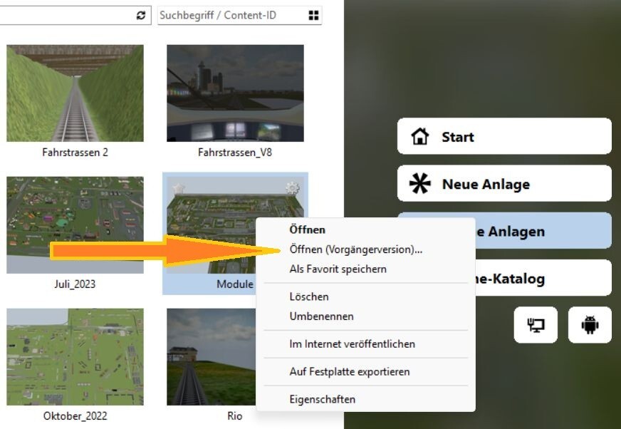

Grumbelfix Geschrieben Donnerstag um 08:15 Uhr Autor Geschrieben Donnerstag um 08:15 Uhr Hallo Zusammen, also so langsam wird das mit der Steuerung. Ich habe mir inzwischen Module angelegt, die nacheinander abgearbeitet werden, genau in der Reihenfolge, die ich haben will. Das passt und funktioniert. Da das Ganze ja in einer "Endlosschleife" bis zum Stoppen funktionieren soll, arbeite ich also die Modulereignisse von 01 bis 15 ab und muss nun wieder zur Nr. 01 zurückkommen und alles beginnt von vorne. Und genau da stecken meine zwei Probleme: 1. Wie komme ich wieder zum Startpunkt Ereignismodul 01 zurück? Das kriege ich irgendwie nicht hin. Es gibt zwar die Aktion "gehen zu Ereignismodul...," aber das funktioniert irgendwie nicht, wenn ich es aufrufe bzw. abarbeiten lassen will). 2. das fast noch das größere Problem: Bisher habe ich meinen fest definierten Startpunkt immer dadurch erreicht, dass ich durch das Wiederöffnen der Anlage (also z.B. nach einem (Teil-)Durchlauf des "Programms"), die Anlage einfach wieder geöffnet habe. Änderungen/Korrekturen habe ich nach Wiederöffnen eingefügt, abgespeichert und so blieb mein Startpunkt immer gleich. ABER heute Nacht (im Fall einer Übermüdungserscheinung) habe ich NACH Durchlauf der Schleife und einer missglückten Rückkehr zum Startpunkt doch gespeichert und mir dadurch meinen Startpunkt "zerschossen". Wie komme ich dahin zurück? Kann ich (wie sonst bei Windows) mir einen vorherigen Speicherpunkt zurückholen? Oder wie kann ich ohne vollständige "Neuprogrammierung" mein Problem lösen? Ich würde mich freuen, wenn da jemand von Euch eine Hilfestellung, eine Idee o.ä. hätte. Das kostet irgendwie gerade etwas Nerven... Viele Grüße Grumbelfix
Phrontistes Geschrieben Donnerstag um 08:23 Uhr Geschrieben Donnerstag um 08:23 Uhr (bearbeitet) vor 9 Minuten schrieb Grumbelfix: Kann ich (wie sonst bei Windows) mir einen vorherigen Speicherpunkt zurückholen? Falls Du das Plus-Paket hast, dann ja: Bearbeitet Donnerstag um 08:25 Uhr von Phrontistes Link zum Plus-Paket eingefügt
Grumbelfix Geschrieben Donnerstag um 08:48 Uhr Autor Geschrieben Donnerstag um 08:48 Uhr Hmmh, ich habe zwar Professional, aber ohne das Plus-Paket.... das riecht nach Neuanfang, oder? VG Grumbelfix
Cafépause Geschrieben Donnerstag um 09:10 Uhr Geschrieben Donnerstag um 09:10 Uhr Hallo @Grumbelfix! Hier irrt @Phrontistes! Ein Rücksprung zu einem vorherigen Speicherpunkt ist mit der Professionalversion möglich. Das Pluspaket ist hierzu nicht nötig. MfG, Cafépause
Grumbelfix Geschrieben Donnerstag um 09:22 Uhr Autor Geschrieben Donnerstag um 09:22 Uhr Das ist der Haaaaaaaaaaammmmmmmmmmmmmmeeeeeeerrrrrr. Ich könnte Dich knutschen....also, äh, im übertragenen Sinn natürlich . Gerettet Vielen, vielen Dank. Toll. Chacka...
Phrontistes Geschrieben Donnerstag um 10:48 Uhr Geschrieben Donnerstag um 10:48 Uhr vor 1 Stunde schrieb Cafépause: Ein Rücksprung zu einem vorherigen Speicherpunkt ist mit der Professionalversion möglich. Das Pluspaket ist hierzu nicht nötig. Dann geht mehr als von Neo versprochen. Die Beschreibung der Plus-Version sagt u.a.: Zitat sowie die Rückkehr zu einer älteren Anlagenversion, falls Änderungen versehentlich gespeichert wurden.
Neo Geschrieben Donnerstag um 13:49 Uhr Geschrieben Donnerstag um 13:49 Uhr vor 2 Stunden schrieb Phrontistes: Dann geht mehr als von Neo versprochen. Hier ist das Wiki etwas ungenau, gemeint ist, dass die Versionshistorie auch durch das Online-Backup gesichert und wiederhergestellt wird. Für das lokale Speichern genügt auch die Pro-Version.
Grumbelfix Geschrieben Donnerstag um 18:15 Uhr Autor Geschrieben Donnerstag um 18:15 Uhr Hallo, Bleibt meine 1. Frage nach dem "wie komme ich zu meinem Startpunkt zurück" offen? VG Grumbelfix
