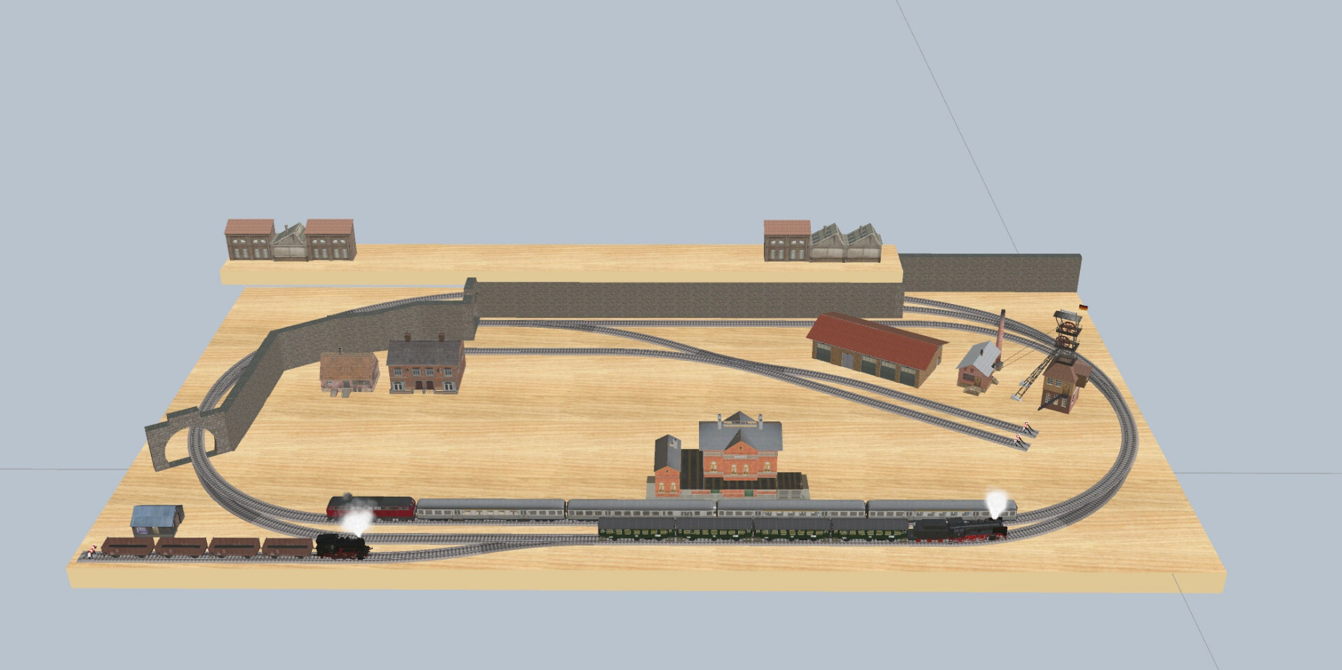

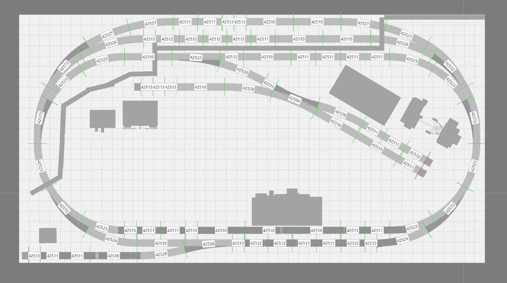

Ich versuche seit kurzem mit dem 3D Modellbahn Studio meine reale h0 Anlage zu plannen.
Hab den Gleisplan auch schon entworfen und im Grunde entspricht die Anlage von der Aufteilung der Landschaft und co her soweit auch meinen Vorstellungen, auch das meiste Gleismaterial ist weitesgehend schon vorhanden.
Allerdings überlege ich wo bei dem Gleisplan noch Verbesserungspotential wäre oder die Fläche tatsächlich noch besser genutzt werden kann und damit ein anderer Plan sinnvoller wäre ohne den Grundcharakter zu zerstören (Tunnel, Zeche, Mauern im hinteren Teil)
Ebenfalls sollte die Anlage nicht noch viel mehr vergrößert werden müssen, denke maximal wären 250x120 noch denkbar..
Mein grober Entwurf:
225x120:
[b]Ich hab mit dem Entwurf ja eine eingleisige Strecke, wüsste aber nicht was man dann noch machen könnte um 2 Züge gleichzeitig sinnvoll fahren zu lassen...
Evtl wäre eine Art "Pendelstrecke" mir kleinem Kopfbahnhof/Haltepunkt alternativ eine Kehrschleife oder eine Acht mit Haltepunk für kleine Züge oder einen Schienenbus denkbar? Kann auch auf einer 2 Ebene realisiert werden falls möglich oder eben noch auf der Grundplatte je nach dem was besser umsetzbar ist. (Obwohl es mir auf einer zweiten Ebene besser gefallen würde) Aber das bekomme ich selbst nicht umgesetzt da bräuchte ich hilfe[/b]
Und wichtig zu wissen wäre ob hier noch Fehler eingebaut sind? Bin nicht so der Gleisplanner.
Grob soll folgender Betrieb möglich sein:
Der Kohlezug bringt leere Wagen zu Zeche und bringt beladene wieder woanders hin z.b. an ein Gütergleis am BHF zur Verladung?
2 Personenzüge können auf der Anlage fahren ohne den Zechen / Rangierbetrieb groß zu stören und ich kann den Bahnhof quasi "leer" fahren, falls möglich.
Was sonst wichtig ist:
Nur feste Gleisstücke und so wenig Distanzstücke wie möglich bzw. im Idealfall keine (Roco Line mit Bettung)
Mini SBHF, oder ein Ausweichgleis hinten im verlängerten Tunnel.
Hoffe mir kann jemand weiterhelfen...
Auch habe ich die Plannungsdatei angehängt.
Ich frag lieber einmal bei den Leuten mit Erfahrung nach als das ich mich später über eine vertane Möglichkeit ärgere.
Also kurz gesagt: Plan verbesserbar und um eine kleine Strecke erweiterbar? oder ist auf der Fläche was viel besseres machbar also ein neuer Plan mit meinen Rahmenbedingungen?
Ich würde mich sehr über Hilfe freuen.
