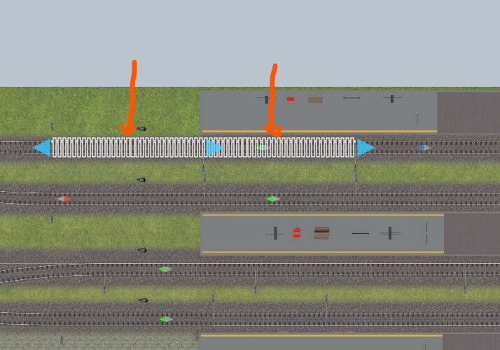

Hello @Markus Meier
Please remove the double track / Bitte entfernen Sie die doppelte Spur.
Bearbeitet von Herman
Du hast an der Stelle 2 Gleise übereinander liegen, eins entfernen, und schon gehts, wie @Herman schon gesagt hat.
LG Ronald
Bearbeitet von RoniHB
vor 34 Minuten schrieb Herman:
Hello @Markus Meier
vor 22 Minuten schrieb RoniHB:
LG Ronald
Mei Super Danke, Das war gar nicht ersichtlich bei mir. An mir ist wirklich ein Depp verloren gegangen. Danke euch jetzt flutscht es wieder und ich kann weiter machen (y)
Hallo @Markus Meier ,
Es würde die Fehlersuche sehr erleichtern, wenn Du z.B. den Signalen eindeutige Namen geben würdest. Du hast auf der Anlage 16 Ks-Hauptsignale. Alle tragen den selben Namen. Besser ist, Du nennst das Signal für das Gleis 4 Ks-Hauptsignal Gleis 4 oben. Oder noch kürzer Asig Gl 4 oben. Asig steht für Ausfahrsignal. Einfahrsignale lassen sich mit Esig abkürzen.
Und für den Bahnhof unten und für den Bahnhof oben würde ich jeweils ein eigenes Ereignismodul für die EV anlegen. Auch das macht das Lesen der EV leichter.
Es sind übrigens zwei Gleise, die doppelt sind.

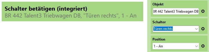

Du bzw. ihr werdet/wirst es ned glauben aber ich hab ein erneutes Problem. Ich wollte jetzt Anfangen mit dem 3 Zug die EV einzurichten und möchte hier die Talent 3 aufsetzen als ich jetzt bei Animationen Das Objekt BR 442 oder auch Talent 3 suchen wollte ist er nicht in der Objektliste drin o was soll den das schon wieder ? Wenn ich über die Strukturansicht gehe ist sie aber auffindbar nur diese nützt mir nichts da ich in der EV mit der Objektliste arbeiten muss. Ich muss leider hier nochmals um Hilfe bitten ( Sorry wenn ich langsam lästig werde ) ID : 0171D435-8612-4DFE-8901-E0BC9511F335
Lg
Bearbeitet von Markus Meier
vor 16 Minuten schrieb Markus Meier:
Hallo Markus,
du findest die Türen nicht mehr unter den Animationen, weil die Türen jetzt über Schalter (integriert) bedient werden:
vor 1 Stunde schrieb Goetz:
Hallo Markus,
Ok Super auch das hat jetzt funktioniert da bin ich dir zu großem Dank verpflichtet. Morgen oder in den nächsten tagen kommt dann der letzte Zug dran und dann gehts weiter mit der Landschaftsgestaltung. Es ist wirklich ein sehr mühsames unterfangen mit mir tut mir leid
