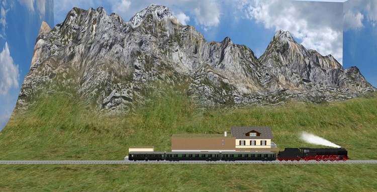

Franz Geschrieben 29. Dezember 2013 Geschrieben 29. Dezember 2013 Hallo zusammen ich weiß nicht ob es bei Euch auch so ist. Wenn das Erstellen einer Bergkulisse für den Hintergrund ansteht verlässt mich immer sehr schnell die Lust am Bauen. Also habe ich eine Möglichkeit gesucht dies zu vereinfachen. Fündig wurde ich (wieder einmal) bei Blender. Und um die zu beruhigen die beim Wort Blender zusammenzucken: Es sind so gut wie keine Vorkenntnisse nötig und es wird kein 3D-Objekt erstellt das unseren Rechner zusätzlich belastet. Hier das Ergebnis: und hier noch ein Link unter dem Ihr Euch das Bild in Originalgrösse ansehen könnt:http://www.franz-maurer.de/diesunddas/PanoramaGross.jpgMich würde Eure Meinung dazu interessieren und ob Bedarf an einem Tutorial bestehen würde. HG FranzPS Leider kann ich die Anlage nicht veröffentlichen da ich Texturen verwendet habe die nicht mir gehören.
EASY Geschrieben 29. Dezember 2013 Geschrieben 29. Dezember 2013 Hallo Franz,toller 3D-Effekt ... die Fragestellung nach Tutorial... unbedingtGrußEASY
Franz Geschrieben 29. Dezember 2013 Autor Geschrieben 29. Dezember 2013 Hallo Easy,kein 3D-Effekt. Ist 3D HGFranz
Toni Geschrieben 29. Dezember 2013 Geschrieben 29. Dezember 2013 Hallo Franz,sieht Super aus Deine Bergkulisse. Da ich ein Freund der Berge bin (zweite Heimat ist für mich das Allgäu) wäre ich an einem entsprechenden Tutorial sehr interessiert.Viele Grüße aus OWLToni
BahnLand Geschrieben 29. Dezember 2013 Geschrieben 29. Dezember 2013 Hallo Franz,die Berge sehen ja wirklich toll aus.Natürlich bin auch ich den dem Tutorial brennend interessiert.Meine "Affinität" zu Bergen kennst Du ja (Stichwort "Gotthard" )..Vielleicht kann ich daraus einige Verbesserungen für meine Landschaft ableiten.Viele GrüßeBahnLand
Rainer Geschrieben 29. Dezember 2013 Geschrieben 29. Dezember 2013 Hallo FranzTutorial? unbedingt! bitte, bitte.Bin gerade am verzweifeln es händisch oder mittels schienenterrain hinzubekommen.Alles Krücken welche zu keinem schönen Ergebniss führen bzw. ewig dauern.Da wäre ein Tutorial natürlich sehr hilfreich.Viele GrüßeRainer
Franz Geschrieben 29. Dezember 2013 Autor Geschrieben 29. Dezember 2013 Hallo Rainer,ja, das kenne ich. Gleis länger, Gleis kürzer, Gleis höher, Gleis drehen und dann ist doch alles falsch, man freut sich über die "Undo-Taste" und schiebt am Ende jedes einzelne Pixel an seinen Platz..Ich sitze schon über dem Tutorial aber ich will was vernünftiges machen und deshalb kann's ein wenig dauern. Aber ich verspreche Dir, das Warten lohnt sich. Wenn Du den Bogen 'raus hast machst Du in einer halben Stunde das wofür Du bisher einen Tag geopfert hast.HGFranz
BahnLand Geschrieben 29. Dezember 2013 Geschrieben 29. Dezember 2013 Franz,Du machst einem den Mund wässrig .Gruß BahnLand
Franz Geschrieben 29. Dezember 2013 Autor Geschrieben 29. Dezember 2013 Lieben Dank Bahnland aber immer langsam mit der Braut Nachdem ich Deine Gotthard Anlage mehrfach genossen habe befürchte ich, Dir nicht's Neues bringen zu können. Außerdem sind meine wenigen Schritte ein Klacks gegen das was Du fabriziert hast. Aber vielleicht hast Du Recht. Vielleicht liegt wieder einmal in der Kürze die Würze.HGFranz

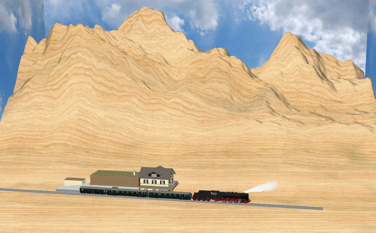

Toni Geschrieben 4. Januar 2014 Geschrieben 4. Januar 2014 Hallo Franzdas Tutorial ist Dir sehr gut gelungen. Mein Kompliment. Super gemacht.Ich bin zur Zeit auch dabei, eine Bergkulisse mit Tunnel zu bauen (zweigleisig). Außerdem habe ich die Bodenplatte (10 * 5 m) mit einer Ab- und Auffahrt für einen Schattenbahnhof (ebenfalls 10 * 5 m) ausgestattet. Die Bergkulisse steht auf einer eigenen Bodenplatte (10 * 0,70 m) und kann daher natürlich auch für andere Zwecke genutzt werden.Hier ein Foto. Dabei kam es mir als Freund der Berge besonders darauf an, diese so natürlich wie möglich mit den vorhandenen Texturen zu fertigen. Wenn ich mit der Modellierung fertig bin, kann ich die Anlage als Vorlage (ohne Gleisführung) zur Verfügung stellen, wenn hier Bedarf besteht. Insofern würde ich um kurze Rückmeldung bitten.Viele Grüße aus OWLToni
Franz Geschrieben 4. Januar 2014 Autor Geschrieben 4. Januar 2014 Hallo Toni,schön zu sehen das das was man in mehreren Stunden zusammen gestellt und geschrieben hat auch eingesetzt wird. Ein natürliche Form ist das eine und ich denke, dafür ist meine Vorgehensweise nicht die schlechteste aber mindestens genauso wichtig sind die passenden Texturen. Ist Dir gut gelungen. Oben der reine Fels und je weiter es nach unten geht um so mehr kommt Gras durch. Wenn Du die Anlage einmal online stellst würde ich sie mir sehr gerne ansehen. HGFranz
Neo Geschrieben 4. Januar 2014 Geschrieben 4. Januar 2014 Hallo Toni,ich wäre sehr interessiert an der fertigen Anlage bzw. den Berg als Vorlage zur Verfügung zu stellen. Ich denke die Landschaftsgestaltung ist ein sehr komplexes Thema und jeder freut sich hier über zusätzliche Hilfen wie z.B. Franz' Tutorial oder Beispielanlagen.Viele Grüße,Neo
Toni Geschrieben 4. Januar 2014 Geschrieben 4. Januar 2014 Hallo Franz, hallo Neo,zu meiner großen Schande muss ich gestehen, dass ich die Berge mit Bordmitteln erstellt habe. Mit der Erstellung der Bergkulisse war ich schon vor der Veröffentlichung des tollen Tutorials von Franz angefangen. Ich habe für diese Kulisse einige Tage gebraucht mit Pausen um die Berge auszuarbeiten. Dazu habe ich zunächst ein Flexigleis schräg gestellt (von der Bodenplatte bis zu der größten Höhe der Berge, Terrain anpassen angeklickt und dann mit dem Höhenmodus weiterverarbeitet. Bei einer Länge von 10 m kann man dann die Punkte nach einer gewissen Zeit nicht mehr sehen und so war ich schon gezwungen einige Pausen einzulegen.Was die Texturen angeht, so sind diese bereits ja schon vorhanden. Fels grau, Fels dunkelgrau und Waldboden_erde. Bezüglich der Texturen habe ich die Voreinstellungen (Größe, Deckkraft usw.) belassen und bei Texturen einen Wert von 2,7 gewählt. Das gibt das optimale Ergebnis. Nun darf man natürlich die Texturen nicht einfach auf die Berge knallen, sondern gefühlvoll durch einige kurze Klicks aufbringen. Zuerst habe ich den Berg mit der Textur Fels grau überzogen. Danach die Textur Fels dunkelgrau benutzt. Jetzt sollte man ein Auge dafür haben, wo die zweite Textur aufgebracht werden kann. Ich habe in der Regel die Stellen genommen, wo sich die Textur Fels grau wiederholt und zwar auch mit vorsichtigen Klicks. Anschließend wurde die Textur Waldboden_erde an verschiedenen Stellen aufgebracht.Selbstverständlich stelle ich die Anlage als Vorlage zur Verfügung. Es wird allerdings noch ein paar Tage dauern, da ich zur Zeit die Übergänge von der Bodenplatte zur Platte mit der Bergkulisse bearbeite. Darunter liegt ja der Tunnel..Wenn gewünscht, kann ich auch nur die Bergkulisse zur Verfügung stellen.Viele Grüße aus OWLToniAnschließend noch ein Foto.

FeuerFighter Geschrieben 5. Januar 2014 Geschrieben 5. Januar 2014 Hallo Freunde,habe nach der Anleitung von Franz ein Bergmassiv mit Blender gestaltet. Wenn Ihr wollt stelle ich es euch zu Verfügung.Hier das Ergebbiss und ein großes Danke schön an Franz für das Wiki.GrußFeuerFighter
Toni Geschrieben 5. Januar 2014 Geschrieben 5. Januar 2014 Hallo FeuerFighter,das Ergebnis kann sich sehr gut sehen lassen. Gefällt mir persönlich außerordentlich gut. Es gibt sicher immer mehrere Möglichkeiten eine Sache anzugehen. Da ich meine Bergkulisse vor der Veröffentlichung von dem Tutorial von Franz bereits begonnen hatte, werde ich nunmehr die Anregungen in dem Tutorial von Franz in die Tat umsetzen und einen Bergzug mit Blender herstellen. Ausprobiert habe ich da schon einiges und das was zu sehen ist, sieht sehr vielversprechend aus.Viele Grüße aus OWLToni

FeuerFighter Geschrieben 5. Januar 2014 Geschrieben 5. Januar 2014 Hi,noch eine Bodenplatte mit Bergen eine Kombination aus Blender und Bordmittel GestaltungGrußFeuerFighter
EASY Geschrieben 5. Januar 2014 Geschrieben 5. Januar 2014 Hallo FeuerFighter,... der Mann der Berge. ... sonst dauert es Millionen von Jahren... und du gehst gleich in die Serienherstellung.Nur gut, daß Du es nur virtuell machst, wer weiß auf welchem Gipfel man sonst am nächsten Morgen aufwachen würdeGrußEASY
