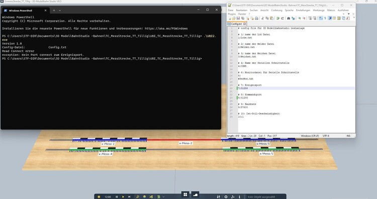

Gehe ich recht in der Annahme dass dein Programm "nur" mit 3D-MBS und com0com funktioniert? Ich brauche also erst einmal kein Traincontroller o.ä. Programm starten?
Falls dem so ist, kann dein Programm mit 2 stelligen Com Ports umgehen? Bei  mir ist es COM Port 11 und 12 und damit funktioniert es nicht.
Fehlermeldung "ERROR : com->connect (8)".
Die 3 TXT Dateien sind vorhanden und ich habe in der config.txt auch schon COM 11 und 12 ausprobiert.
Betriebssystem Win7 64Bit
Danke und Grüße
msku
Hallo msku,
mein Programm kommuniziert mit 3D-MBS über TCP Ports 31285 und 31286 - siehe Doku "Steuerschnittstelle" im Wiki des MBS.
Eine serielle Verbindung besteht nur zwischen dem Schnittstellenprogramm und der Modellbahnsteuerung, z.B. Traincontroller.
Als "Kabelersatz" nehme ich com0com, habe es aber auch schon mit anderen (kommerziellen Test-) Versionen positiv getestet.
Üblicherweise starte ich meine Umgebung wie folgt:
- 3D-MBS
- com0com
- Traincontroller.
Könntest Du genauer  beschreiben, wo bei Dir Probleme auftreten? Ist die Beschreibung hilfreich?
Gruß UrBahn
