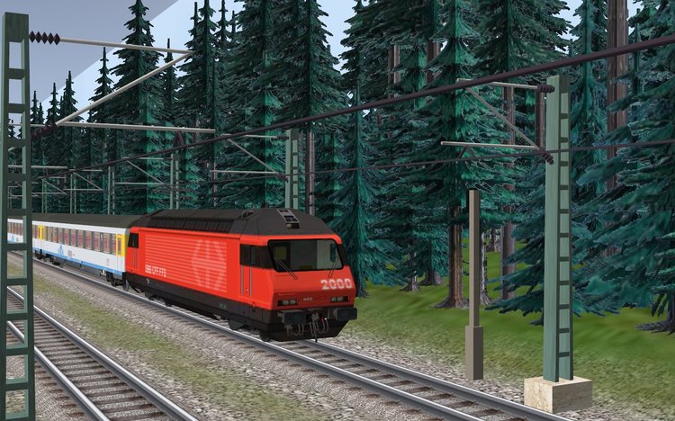

EASY Geschrieben 3. April 2016 Geschrieben 3. April 2016 (bearbeitet) Hallo, ... so ganz in Ruhe gelassen hat mich dieses Projekt noch nicht,,, und so habe ich es noch etwas erweitert... Neu hinzugekommen:- Es können bis zu 5 Objekte ausgewäht werden (diese können mit einer Gewichtung [... wie oft im Verhältnis zu den anderen] versehen werden) Anmerkung: Bei einer Gewichtung von "0" wird das Objekt ignoriert.- Es kann ein Mindestabstand eingegeben werden Anmerkung: Damit sich keine geraden Reihen bilden ("typisch deutscher Wald") variiert der Mindestabstand zufallig bis zur Hälfte des eingestellten Wertes)- Geometrie Ellipse und Rechteck Anmerkung: Die Ellipse und das Rechteck können nicht gedreht werden... beziehen sich also auf die X-Y-Achse... da muß ich (mathematisch) noch etwas in mich gehen... Der Mittelpunkt der Fläche richtet sich nach der Position des "Leitobjektes" [ "Leitobjekt markieren"] -> erstes Objekt in der Liste, die Position der anderen Objekte spielt keine Rolle. ... die restlichen Funktionen sind "wie gehabt"... P.S. Die Hilfe ist (immer noch nicht) ausgefüllt. Gruß EASY Zufall_Test2b.zip Bearbeitet 3. April 2016 von EASY
Roter Brummer Geschrieben 3. April 2016 Autor Geschrieben 3. April 2016 Hallo EASY, klappt ganz hervorragend: Re460 unterwegs mit Cisalpino im Aargau, nähe Sursee. Auch die "Bodenhaftung" der nicht ganz korrekt von mir konstruierten Tannen scheint jetzt zu klappen. DANKE Brummi
