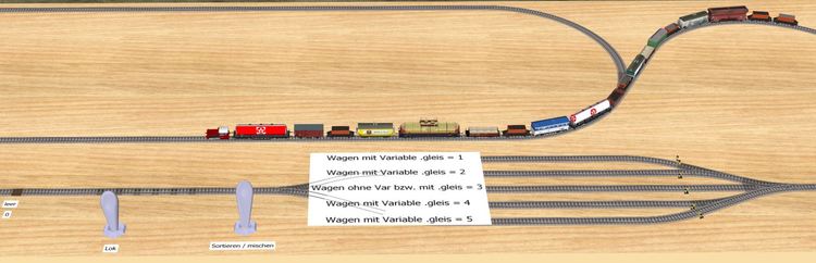

BahnLand hatte ja mit seinem Ablaufberg eine grandiose Idee, die mich inspiriert hat, das mal mit VB-Script unterstützung zu versuchen.
Ziel war eigentlich eine minimale EV, ich bin aber daran gescheitert, das Wagenende über die Schnittstelle zu dedektieren ( in der EV-zusatzbedingung wird ja geprüft, od der gesamte Wagen das gleis verlassen hat ). Das Schnittstellenkommando "350;0; >gleis<" gibt nur Fahrzeuge zurück deren MITTE sich auf (über) dem gleis befindet.
Also musste ich einen Mix aus EV und VB-Script verwenden.
Zum starten des Ablaufs wird der Variable "eselsrücken" der Name der Schublok übergeben; das VB-Programm sendet dann die Belegung von _testgleis an die Variable "Ablaufberg".
In einer EV-Schleife wird geprüft ob der Wagen das _testgleis verlassen hat und wenn ja in die Variable eselsrücken "Dummy" geschrieben.
Das VB-Programm erzeugt daraufhin eine Dummylok ( Easys Messlok, die hat die "Länge" 0 ), diese wird auf das Gleis "_trenner" (unmittelbar hinter _testgleis) gesetzt, erhält den Namen des Wagens (mit vorangestellten "#") und eine evtl vorhandene Objektvariable des Wagens mit Namen ".gleis".
( In der Objektvariable ist das Zielgleis der Gleisharfe hinterlegt )
Am Gleisende ist eine Sperrweiche eingebaut, wenn der einfahrende Wagen diese betritt (genaueres siehe EV) wird eine Variable "Dummy_löschen" mit dem Namen der Dummylok
beschrieben und das VB-Programm löscht diese wieder.
Die Wagen können Ihren Orginalnamen behalten, nur Doppelte müssen umbenannt werden ( Zahl hintendran reicht ) Eindeutigkeit-> das ist aber nichts Neues.
Also: Programm "Ablaufberg die zweite" starten, EXE Ablaufberg starten ( oder wer hat/will das MV Studio ), mit Schalter Lok einschalten und zusehen :) .
Übrigens: Im VB-Script ist die Unsichtbakeit der Dummys auskommentiert- Absicht :P

hier noch ein Bild:
Lutz

Geschafft :)
hat doch länger gedauert, bis ich es hatte: Die Tankwagen ( als Beispiel ) bleiben zusammen.
Mit Drei neuen Ereignissen und zwei Modifizierungen in der EV - das VB-Programm bleibt unverändert - ist es jetzt möglich, Rangiergruppen zu bilden.
Dazu wird in der (Wagen)Objektvariable .gleis ein Wert >11 geschrieben (11 geht auch macht aber keinen Sinn), der in der Variable gruppentest (-10) gespeichert wird-
der Rest (im Beispiel 3) ist die anzahl der zusammenbleibenden Wagen.
Es ist notwendig, im Ordner Sortieren noch den Wert nachzutragen ( ein ereigniss zu erzeugen ), wenn die Rangiergruppe in ein bestimmtes Sammelgleis geleitet werden soll ( fährt Standartmässig sonst in Gleis 3 ).
