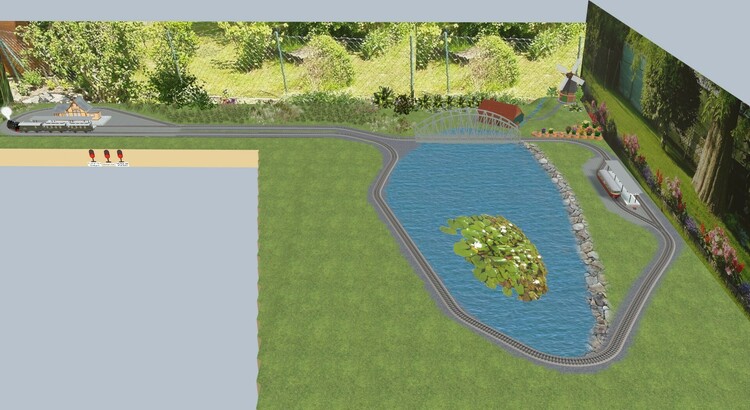

bin ja noch nicht solange hier im Klupp und muss immer wieder was neues dazu lernen. Wollte nun von meiner LGB Gartenbahn Anlage eine Video aufzeichnen aber wie, nach langen suchen fand ich hier Deine Anleitung. Das Capture-Programm kann direkt aus dem 3D-Modellbahn Studio heraus gestartet werden. Es ist im Menü "Plugins" unter "Simulation" - "Video-Aufzeichnung" zu finden. Da von ist in meinen MBS Studio V 8 nichts zu finden, auch kein FrameCapture Programm. Habe jetzt mit BANDICAM einige Versuche gemacht, aber es ist nicht das was hier im Forum gezeigt wird. Wie bitteschön komme ich an die Video-Aufzeichnung von MBS Studio V 8. Meine Anlage   D9B5FF6D-3C13-4E83-A602-37BCBC8F8732 .
