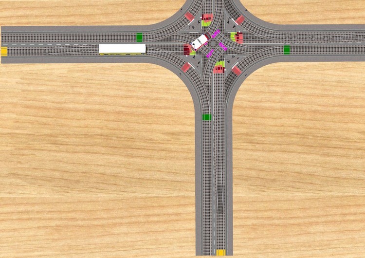

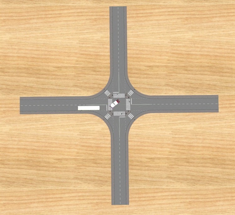

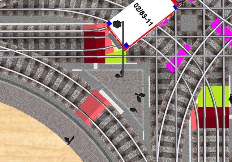

Hier ein Bild , was ich damit meine . Die hellen Kreuzungen dienen für die entsprechen Abstand der Fahrzeuge und leicht abgebremst werden sollten . Links das dunkele rote Gleis ist eine STOPweiche vor der ROTPHASE der Ampel .
Sie sperrt bei rot und wird bei grün wieder offen geschaltet ( Fahrt frei ) .
Warum ich dies so löste war der Grund , daß die Fahrzeuge ein kleinen Abstand bekommen bei GRÜNPHASE .
Vielleicht kann man das auch anders lösen , zumindest komm ich noch NICHT darauf .
Mit dem Bild oben diesem Text hab ich folgendes vor .
Der Ablauf den ich erreichen wollte , die Fahrzeuge die an der Ampel ankommen bleiben an der Ampel stehen bei ROTPHASE (Verkehr von rechts nach links ) . Sobald die GRÜNPHASE erreicht ist  wird die dunkelrote SperrWEICHE freigeschaltet und das Fahrzeug fährt los . Bei einem abbiegen nach rechts , soll nur dann das Fahrzeug stehen bis zur goldende SPERRweiche , wenn Personen schon die rote SPERRweiche für Füßgänger betreten hat ( Fußgänger haben grüne Phase ) , dann ist die goldene SPERRweiche für Fahrzeuge auf sperren (STOP) . Sobald das grüne mittlere Kontaktgleis verlassen wird von Fußgänger,  wird die goldene SPERRweiche für das abbiegende Fahrzeug Fahrt frei gegeben . Das hellgrüne Kontaktgleis dient als Beschleunigung nach verlassen des Fahrzeugs . Das gleiche soll dann auch dann für die linke Abbiegen erfolgen . Bei meinen Vorhaben werden die Verkehrskreuzung grösser sein  und auch mehrspurig . Hier ist es nur eine einfache STANDARD Kreuzung .
Was hab ich schon geschafft ??
Taktgeber über Timerfunktion für 4 PHASEN , eine DKW ( Doppelkreuzweiche ) hab ich als Phasenführung genutzt ( andere Möglichkeiten sind unterbunden und vielleicht dann nur mit einen Schalter verwendet , wenn nötig ( Ampel aus / gelb blinken ) . Eigentlich möchte ich aber die umschalten der gelb oder rot/gelb Phase , einen kürzeren Ablauf haben und die rot und grün Phase länger läuft . Das müsste mit Timer gehen , aber das weiß ich nicht wie man das in der EV erreicht . Noch komplexer soll oder wird die Steuerung der Ampelanlage für Linksabbieger und Bahnfahrt oder oder etc.  .Ich denke man versteht mich was ich erreichen möchte .
Ach , fast vergessen , bei der letzten grüne Kontaktgleis für Fußgänger ( wenn Fußgänger Kreuzung verlassen hat ) wird auch das Fahrzeug frei gegeben des abbiegende Fahrzeugs (rechts ) .
Hab heute viel ausprobiert mit der EV , um zuerkennen was eventuell zu machen ist zum Auslösen der Steuerung .
Doch ein paar Dinge verstehe ich noch nicht so ganz , trotz an Beispiele einiger Anlagentest im Experimentenanlagen .
Ich muß die Logik verstehen , das ist nicht immer der Fall .

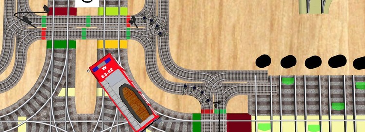

Um die EV zu entlasten, habe ich verstärkt "verbogene Kreuzungen" eingesetzt - hier beschrieben, die Anlage dazu heisst  "Autosteuerung_V1" ;
Ergänzung  zum Beitrag "Autoanlage" : Das mit dem Abkoppeln von Anhängern tritt NUR bei Kreuzungen, die als "Einfädelweiche" konstruiert sind und stumpf befahren werden- und dann auch nur bei Spur 2 auf ( das ist die Spur, die unter der anderen "verschwindet" ).
Die farbigen Gleise auf dem Bild sind alles die "verbogenen Kreuzungen", am besten mal in der Anlage anschauen 9_9

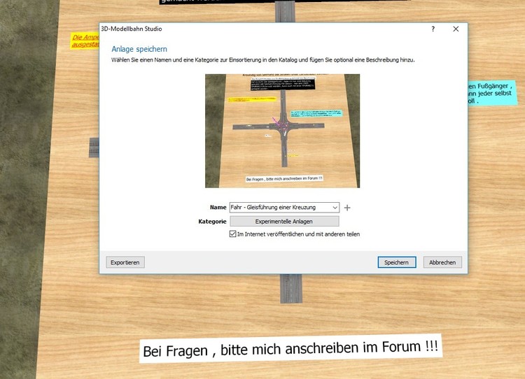

Hallo dermer und alle andere Bahn-. und Modellbauer

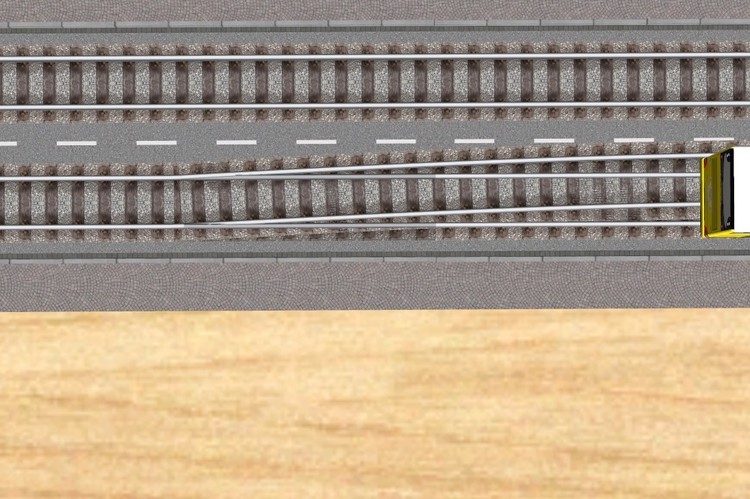

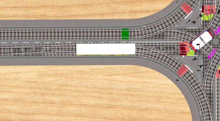

Die vorhandene Kreuzung von Seehund, Bezeichnung "L2K 4 480mm oS" , zu finden unter Straße > Straßen > Landstraßen > Kreuzungen . Diese nehme ich als Beispiel mal ,  Sie hat keine Ampeln und Schildern . Da ich Fahrzeuge und Menschen in Bewegung nehmen will , hab ich folgendes ausgearbeitet . Für Fußgänger nehme ich die Spurweite Z , kleiner geht leider nicht hier im Programm , und für den Verkehr halt Spur HO ( geht auch Spur Z ) .
Erst habe ich die Fahrzeuge Fahrspur hergestellt in HO , Bild folgt noch .
Danach nahm ich die Fußgänger Spur vor , da sind die Radien kleiner und enger , nach meiner Beobachtung im Original . Wie der Verkehr so sind auch bei mir die Menschen wie Fahrzeuge sich am bewegen ( Rechtsverkehr ) , ist zwar nicht üblich aber egal , Kompromiss eingehen .
Beschreibung mache ich unter den Bildern !

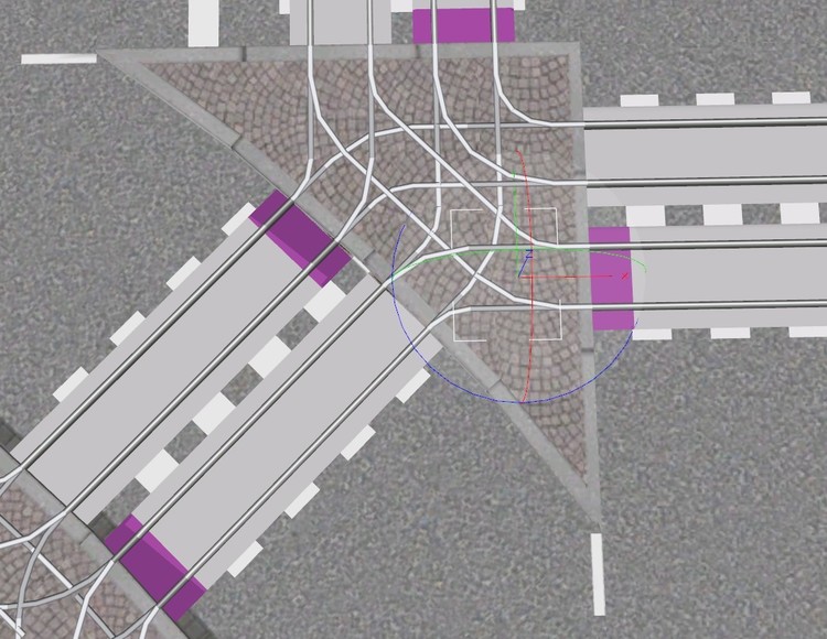

Wie oben beschrieben eine Kreuzung- und mehrere Gerade-Straßen ( Landstraßen ) . Die Gleisen habe ich fast in der Mitte der Fahrspur der Fahrzeuge gelegt , damit meine ich die eine Seite der Straßenbreite bis zur Mittellinie oder Straßenmitte .Auch zu erkennen sind farblich Markierungen zusehen , die für meinen Zweck als Stopstellen dienen ( Schnellstop ) , falls ein Fahrzeuge doch zu schnell ankommen sollte .

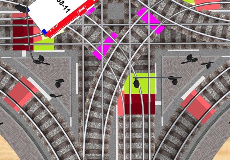

Ich hab mir auch Gedacht , für die Linksabbieger , ein bisschen die Spur zu verschieben , das man am nächsten Bild sehen kann .
Der Rettungswagen ist auf der Linksabbiegerspur und kann nur nach links fahren , kann aber nur dann durchfahren , wenn KEIN entgegenkommen eines Fahrzeugs folgt . Der Bus kann gerade oder auch nach rechts fahren , wie er jetzt gerade befindet . Um vorher zu entscheiden wie welches Fahrzeug fahren soll hab ich ein Kontaktgleis ( GELB ) verwendet , soll dann über die EV ( Ereignisverwaltung )geregelt werden . Dem entsprechen wird dann die Fahrrichtung zugewiesen ( mein Gedanke ) . Wie auch zu sehen sind dunkelrot und hellrote Sperr- oder Stopweichen platziert . Hier eine Besonderheit : Für rechts Abbiegende Fahrzeuge wird die hellrote Sperrweiche aktiv , wenn Fußgänger den Zebrastreifen überqueren . Ist oder sind die Personen auf dem Bürgersteig wird die Sperrweiche freigegeben , erst dann kann das abbiegende Fahrzeug seine Fahrt fortfahren. Bei der Links abbiegende Richtung ist es auch der Fall ( hier hab ich die Markierung noch nicht eingesetzt ) . Kommt ein Fahrzeug oder auch mehrer Fahrzeuge auf die Ampel zu und die Ampel hat die ROTPHASE , werden die Linksabbieger ( hellrote ) Sperrweiche und die gerade Richtung ( dunkelrot ) Sperrweiche aktiv , also gesperrt . Weil vor der Ampel ZWEI Spuren ( Gleise ) parallel verlaufen muss also es so gelöst werden . Meine ich zu mindestens , vielleicht gibt es auch noch eine andere Lösung .
Hier gut zusehen das leicht versetzen der Fahrspurführung hinter dem Bus
Wie ich schon geschrieben haben , bei den Sperrweichen für die linksabbieger und gerade Fahrt , Ich hab hier bewusst die Winkel und nicht den Radius stärker gemacht , um es besser zu sehen .  Ist die Ampel auf Grün geschaltet , fahren die Fahrzeuge los - hier hab ich bei den Linksabbieger noch eine Sperrweiche eingefügt ( Farbe rosa ) , die soll den gerade fahrende Fahrzeug voran geben , erst wenn kein entgegen kommende Fahrzeug folgt kann der Abbbiegene erst los fahren. Hoffe man kann mir hier noch folgen !
Der grüne Kontaktgleis sollte für die Überquerung dienen , ist aber bei dieser Kreuzung nicht erforderlich , hab ich schon bei grössere Kreuzung vorgedacht:x .

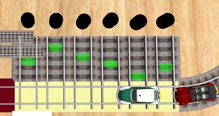

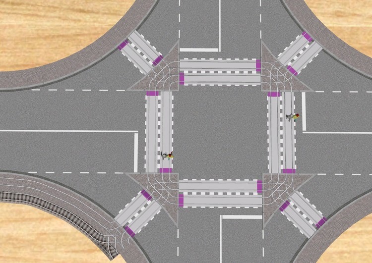

Ja , das warst schon für den Verkehr der Fahrzeuge und unter im Bild für die Fußgänger in Spur -Z .
Habe hier nur die FußgängerSpur sichtbar alles andere ich ausgeblendet ! Ampelanlage , Fahrzeugführung etc.

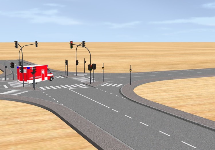

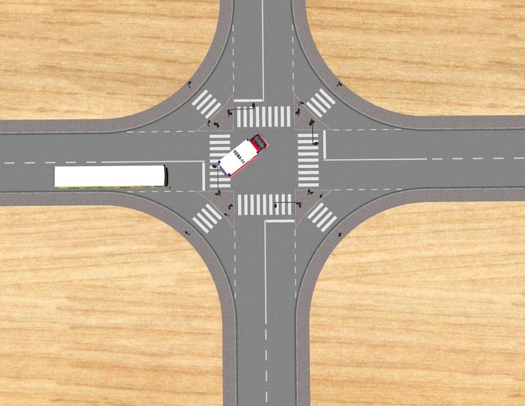

Hier die Sicht der Kreuzung von höhere Entfernung , so sieht es dann fertig aus , ohne das die Führung der Fahrzeuge oder Fußgänger sichtbar sind .
Hier etwas näher gezoomt !
Zum Schluß eine seitliche Ansicht , die rechtsabbiegene Fahrzeuge haben immer das blinkende Gelblicht für Fußgänger .

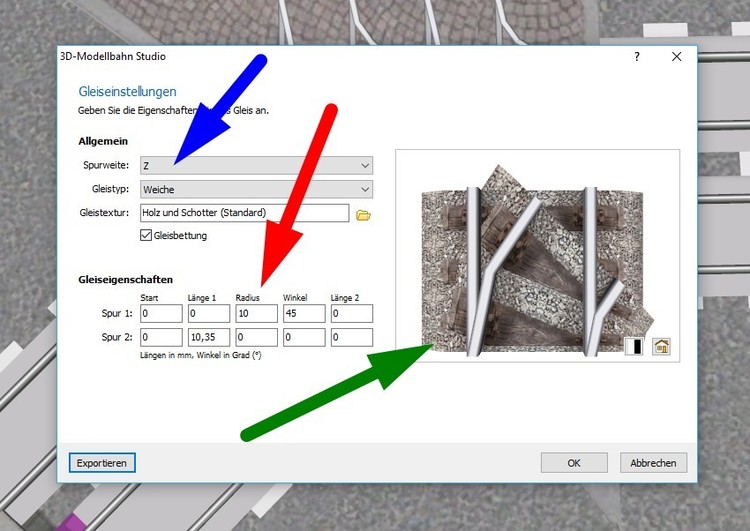

Wie bekommt man das so hin mit den Fahrspuren mit Gleisen , das ist die Frage aller neue Mitglieder .
Ich selbst hab mich auch die Frage gestellt und bin auf die Eigenschaften der Gleisgeometrie für Weichen ( Normalweiche , Doppelkreuzweiche -DKW und Bogengleise . Standard gemässt braucht man nichts ändern , aber für eigene Zwecke kann man dann doch Änderungen vornehmen .
Bitte Beachten : Jede Spurweite hat auch seine entsprechende Gleishöhe ( Spurgröße abhängig ) .
Ein Beispiel bei den Fußgänger - Eine Weiche in Spur - Z die geändert werden soll , das gilt natürlich für jede Spurweite .
In diesem Bild oben , nehme ich das rechtsabbiegende Weichengleis , das von der Standard Einstellung geändert werden soll " Anpassungen" .
Wie schon geschrieben bei oder für Fußgänger habe ich die Spur-Z genommen ( blauer Pfeil ) . In den Gleiseigenschaften habe ich die Änderungen so vorgenommen . Das hab ich in mehrere Schritten machen müssen , um eine genaue Verbindung zu bekommen an das nächste Gleis , um keine Lücke zu haben . Warum ? Weil ich noch nicht vorher genau wusste , welche Radien oder Winkel , wobei den Winkel nicht so schwer war , eher bei den Radien . Bei jeder Änderung muß immer das OK gedrückt werden - WICHTIG !  Ich hatte schom mal den Fall , das die Änderung die machte getan habe , aber nicht geändert wurde . Radius sollte nicht kleiner sein als 10 ( roter Pfeil ) , das Ergebnis sieht man dann am Bild ( grüner Pfeil ) .
Es ist für Anfänger vielleicht ratsam eine Skizze anzufertigen , wie der Entwurf der Kreuzung oder andere Führung aussehen sollte .
Ich habe meist grössere Ansprüche , da ich auf nicht Standard der Industrie bauen will . Aber natürlich dem Maßstab , in meinen Fall in Spurweite HO ( 1 ).
Meine Anlage soll virtuell laufen , ist so fast nicht an Größe gebunden , Flächengröße oder Raum
Ist das alles gemacht , kann die Ampelsteuerung folgen , die man mit der EV löst .  Ich bin auch noch nicht so fit in der EV und stosse hi oder da an meine Grenzen , weil bei mir die Logik fehlt - bei mir fällt der Groschen , wenn ich es logisch finde - :/ .

Hallo Bahnfreunde und Bauer
Auf Wunsch von Schlagerfuzzi1 werde ich versuchen eine NUR Kreuzungstraße von Seehund in Experimental-Anlage stellen .
Bitte dann hier , mir bestätigen , ob es geht - habe so sonst KEINE Kontrolle , ob es funktioniert - Danke im Voraus !!
Gruß Hans
Habe gerade eben eine Kreuzung mit Fahr- oder Bewegung mit Gleisen freigegeben ,Siehe BildScreenshot_70.jpg
Sollte nach bestätigung von NEO dann zu Verfügung stehen . Steuerung mit der EV ist noch nicht gemacht , es geht erstmal wie man die Gleiseigenschaften verändert. Bei Steuerung brauch ich noch etwas Zeit , aber ich denke man sieht vielleicht was ich vorhabe, da meine Planung auch schon für eine grössere Kreuzung gedacht ist .
Freue mich auch auf Feedback und Ideen , kann ja jeder nutzen .

ok , hat dann funktioniert , ist mein erstes Mal - kannte ich nicht so - man lern ja dazu -   :D

Hallo und noch eine Überarbeitung für Dich
weitere Beispiele mit Fahrstraßen.mbp
Denke damit hast du viel Anreiz bekommen .
Schreib mir wie du es findest , anders geht dies nicht wegen die engen Radien .
Gruß Hans

Hallo Bahnfreunde
Der Grund war bei mir mit der DKW deshalb , da sie nur 4 Schaltgänge besitzt , die bei einer Ampel ja auch ist .
ROT > Rot/GELB > GRÜN > GELB
Jeder Impuls hatte ich dann die Phase zugeordnet
DKW                    Ampelphase
0   ===>                     rot
1   ===>                rot / gelb
2   ===>                   grün
3   ===>                   gelb
beginnt dann wieder bei 0  bis 3 u.s.w.
Man kann es sicherlich auch anders Regeln - ich lerne noch mit der EV - einiges gelingt mir - einiges leider noch nicht so !!
Wie schon FriLU schreibt viele Wege führen zum Ziel - Mit den Kommentaren , um das Ziel zu erklären fehlt bei mir auch im Programm - sollte ich wohl besser mal ändern . Wenn man Fehler ermittel will oder sucht zur Erleichterung .
