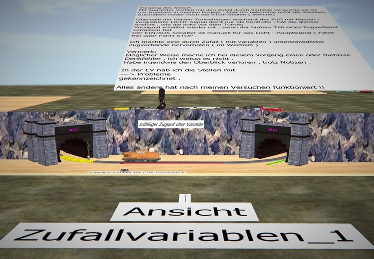

@Hallo BahnLand
Habe dieser Hauptordner markiert mit der Bezeichnung        -----> Probleme
Bedingungen sind erfüllt  und  Bedingungen sind NICHT erfüllt    sind Einträge gemacht .
Wollte den Vorgang von Quackster in meinen Projekt verwenden , doch ich schafft es NICHT , verlor den Überblick und Konzentration .
Das Random 1-14      nur verwendet , da das Weichenbereich W15 noch bei gerade offen ist , also wird nicht geschaltet .
Da ich noch nicht weiß wieviele Anschlüsse ich noch ergänzen muss !!!
Einfach die EV anschauen , hab es ein zweites Mal versucht , auch wieder ohne Erfolg .
Habe die zwei Einträge stehen lassen bei den Weichen ansteuern , damit man sieht wie ich vorging .
Bitte hier um Hilfestellung ! Bedanke mich im Voraus für Unterstützung .                     Zufall mit Variablen steuern.mbp

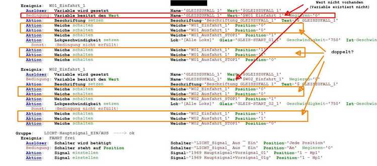

Hallo Hans,
mal so auf die Schnelle drübergeguckt :)
Gruß ~ Lutz
Hallo Lutz,
wie und wo bekomme ich deinen EV Ausdruck
fragt Kutscher
mit Gruß Wilfried
Hallo Kutscher,
von hier :) ;
@Hans- Vergiss das mit dem "doppelt", jetzt hab ich den Unterschied entdeckt :$ (Ein-und Ausfahrt)>:(
Gruß ~ Lutz

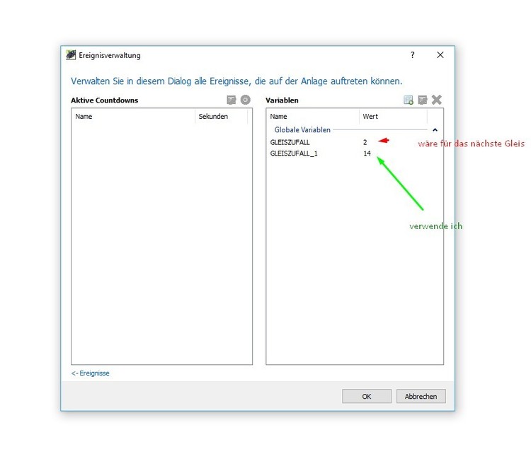

Jetzt stehe ich da , verstehe nicht ganz , wie der Wert nicht vorhanden sein soll - mmh
oder muss ich noch zusätzlich Einträge machen ?Screenshot_98.thumb.jpg.2238f5ea810f75e8683a95be10e2ff13.jpg
Hier grübel ich noch nach - da blockiert ich

Hans,
in der Zeile:
      Bedingung: Variable besitzt den Wert        Name='GLEISZUFALL_1'  Wert='$W01_Einfahrt_1'  Negieren='0'
soll dieVariable "GLEISZUFALL_1" den Wert der Variable "W01_Einfahrt_1" haben;
die Variable "W01_Einfahrt_1" existiert aber nicht, somit wird die Bedingung nie erfüllt.
Gruß ~ Lutz

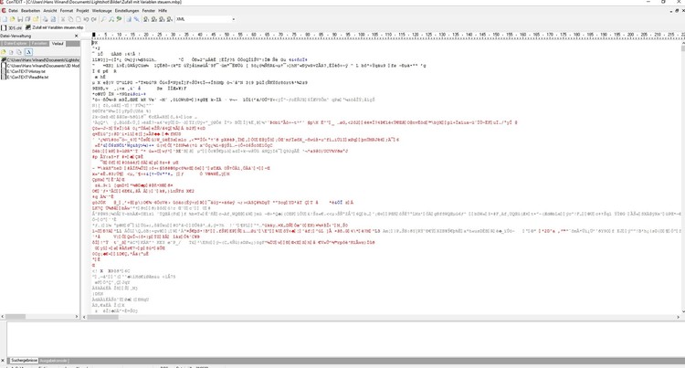

Du hattest mal das Context vorgestellt , das hab ich installiert und auf Deutsch umgestellt .
Wie bekomme ich denn , die EV sichtbar oder besser gesagt lesbar - ich hab nur wirrwarr Screenshot_99.thumb.jpg.bde72a5302e7b876a4286a065b599af2.jpg
Sicher hab ich das wieder mal falsch angefangen !!    :o
Habe gemacht neue Datei und Datei öffnen Namen xxxx  .
Könntest Du sonst mir Bilder zeigen wie ich vorgehen müsste - das wär sehr nett .

Hans,
zuerst brauchts mal den EV-Auswerter (ich glaub, von BahnLand); dann die Komplette EV als XML-Datei abspeichern.
EV-Auswerter starten, XML-Datei einlesen, umwandeln und abspeichern (wird automatisch als txt-Datei mit dem Namen der XML gemacht).
Bei ConTEXT brauchts die von mir erstellte Highlighter-Datei,  von hier  . Da ist auch die Installation beschrieben.
Ich hänge mal den EV-Auswerter dran, ich hoffe BahnLand hat da nichts dagegen ;) .
Dann die txt-Datei auf das ICON von ConTEXT ziehen, der sollte dann automatisch die Hervorhebungen aktivieren- wenn nicht, dann
Gruß ~ Lutz

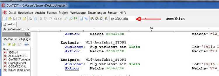

Leider hab ich noch nicht bestätigt an Lutz mit dem Programm Auswerter und dem ConText .(y)(y)(y)
Was ich hiermit jetzt machen will an Lutz - Herzlichen Dank !!
Habe leider nicht diesen Hinweis context1.thumb.jpg.14e03661d764bb9a9e343af4600a005e.jpg
bei auswählen  " txt 3DStudio " gefunden , hab ich da was falsch gemacht oder muss ich noch was ergänzen .
Ich bin IMMER dankbar für Eure Hilfe , nun muss ich doch mal Fragen , warum es nicht bei mir so ist .
Die Farblichen Wortmarkierungen kommen die automatisch oder muss man sie selbst ausführen .
Dank deiner Info mit dem Auswerter von BahnLand ist es eine sehr erleichterte Arbeit - Danke an Euch beiden !!
ich möchte die Sache in Deutsch aber das haut nicht hin.
Hilfe
Kutscher
