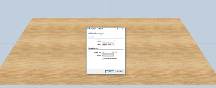

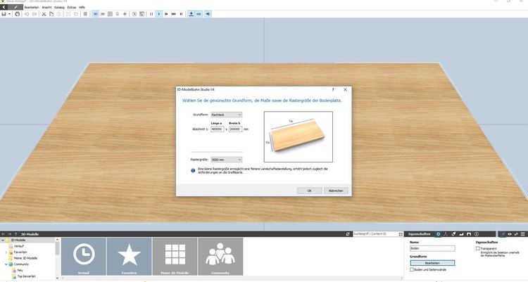

Hallo Neu Im Anhang ein Beispiel was ich meine:
Ich hoffe Du kannst es in den kleine Fenstern erkennen...
Hallo Rainer,
danke für die Bilder, aber ich kann dort keinen Fehler erkennen. Wenn du eine neue Anlage mit Maßstab 1:1 erstellst, dann wird die Bodenplatte mit einer Größe von 400x200 m erstellt, was bei einer Anzeige von mm natürlich zu den von dir genannten großen Werten führt. Die Frage ist jetzt, warum du bei einem Maßstab von 1:1 die Einheit mm verwendest?

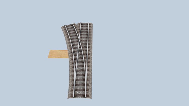

Zum Abschluss unten noch ein Bild mit einer Platte 4000 mm x 2000 mm und eine Weiche
