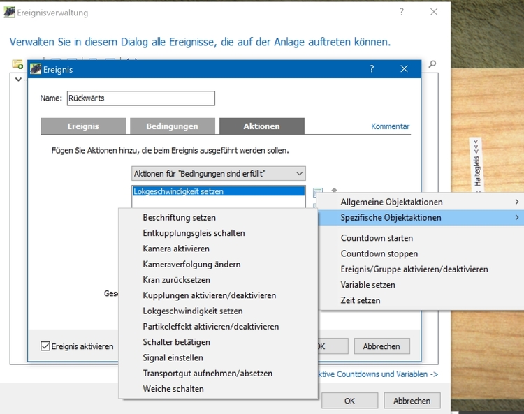

streit_ross Geschrieben 4. Dezember 2017 Geschrieben 4. Dezember 2017 Hallo Detlev, ich hoffe, ich habe Dein Problem richtig verstanden. Eine bestimmte Lok drückt einen angehängten Zug rückwärts in ein Abstellgleis. Im Ereignis hast Du angegeben, das die Lok (also eigentlich der erste Waggon) ein bestimmtes Gleis betritt . In der Aktion solltest Du bei der Frage, auf welchem Gleis die Lokgeschwindigkeit 0 sein soll, statt dem bestimmten Gleis stattdessen "Alle Gleise" angeben. Besser wäre es natürlich, Du könntest ein Bild mit der Siuation hier einstellen. Aber versuche erstmal meinen Vorschlag. Viele Grüße Streitross

streit_ross Geschrieben 4. Dezember 2017 Geschrieben 4. Dezember 2017 Hallo Detlev, ich habe Deine EV für die Rückwärtsfahrt wie bereits in meiner ersten Antwort probrweise geändert und es hat funktioniert, Anbei die geänderte EV als Bild. Viele Grüße Streitross
Detlev2 Geschrieben 4. Dezember 2017 Autor Geschrieben 4. Dezember 2017 Hallo Streitross, den Programmpunkt "Fahrzeuggeschwindigkeit setzen" habe ich nicht. Gruß Detlev
EASY Geschrieben 4. Dezember 2017 Geschrieben 4. Dezember 2017 Hallo Detlev2 vor 2 Stunden schrieb Detlev2: den Programmpunkt "Fahrzeuggeschwindigkeit setzen" habe ich nicht. ... gibt es erst seit der Version 4... wie es aussieht hast Du noch Version 3... "Lokgeschwindigkeit setzen" ist in diesem Fall schon richtig... P.S. ...bis Version 3 kann man nur Loks eine Geschwindigkeit zuweisen. Ab Version 4 zusätzlich anderen Fahrzeugen... deshalb die Begriffsänderung. Gruß EASY
Detlev2 Geschrieben 4. Dezember 2017 Autor Geschrieben 4. Dezember 2017 Danke Easy, siehe oben, mein erster Satz. Damit ist das Problem zwar nicht gelöst, aber jetzt weiß ich wenigstens warum. Mit freundlichen Grüßen Detlev
