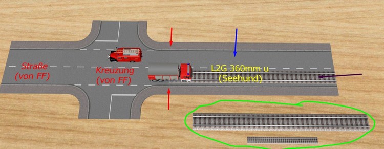

BahnLand Geschrieben 25. Dezember 2017 Geschrieben 25. Dezember 2017 (bearbeitet) Hallo Kutscher, ich nehme mal an, dass Du die neuen Straßen von FeuerFighter mit den alten Straßen von Seehund kombinieren möchtest, wobei die Straßen von FeuerFighter bereits Fahrbahnen enthalten, während diese bei den Straßen von Seehund in Form von "unsichtbaren" Gleisen hinzugefügt werden müssen. Zunächst lassen sich beide Straßen-Varianten problemlos miteinander verbinden. Beachte hierbei aber bitte, dass momentan die Fahrbahnhöhe beider Straßensysteme noch nicht exakt übereinstimmt, weshalb Du an deren Übergang bei geeigneter Perspektive eine Lücke zwischen den Straßendecken siehst. FeuerFighter ist dieses Problem bekannt, weshalb er - so viel ich weiß - seine Straßenstücke nochmal in korrigierter Form übergeben möchte. Auch "normale Gleisstücke" docken problemlos an die Enden von FeuerFighter's Fahrspuren an - allerdings nur dann, wenn derselbe Maßstab verwendet wird. Ohne Korrektur der Fahrbahnhöhe bei den Gleisen, wie sie von @aloys63 vorgeschlagen wurde, gäbe es aber am Übergnag zwischen beiden Systemen eine "Treppenstufe", deren "Bezwingung" durch die passierenden Fahrzeuge deutlich sichtbar ist. Mit der Reduzierung der "Abrollhöhe" für die Fahrzeuge bei den "normalen" Gleisen von 5,44 mm auf 2,5 mm (bezogen auf den Maßstab H0) wird diese Treppenstufe eliminiert. Die Räder des Straßenfahrzeugs sitzen nun nicht mehr auf der Höhe der Schienenoberfläche, sondern auf der Höhe des Straßenbelags auf, welche (annähernd) der Höhe des Gleisbetts entspricht. Wenn man nun das Gleisstück "unsichtbar" macht, bewegen sich die Straßenfahrzeuge vom Betrachter "unbemerkt" von einem Straßensystem auf das andere. Was nicht funktioniert, ist die Fortsetzung einer Fahrspur von FeuerFighter's Straßenstück auf einem Gleisstück in einem anderen Maßstab (z.B. auf H0-Fahrspur folgt Z-Gleis) oder auf einem "abgesenkten" Gleistück. In beiden Fällen ist der Fahrweg unterbrochen, was zwangsläufig zum Stoppen und Umkehren des sich nähernden Straßenfahrzeugs führt (in Abhängigkeit von der Einstellung "Automatischer Richtungswechsel" in den Fahrzeug-Eigenschaften). Ich bin mir nicht ganz sicher, ob ich Dein Problem richtig erkannt habe. Wenn ja, sollte es bei Dir so wie hier beschrieben funktionieren. Wenn nein, wäre es sinnvoll, dass Du hier Dein Problem zumindest mit einem Bild veranschaulichst oder noch besser gleich Deine Testanlage hier als mbp-Datei einstellst. Sonst ist Dein Problem sehr schwer zu diagnostizieren. Viele Grüße BahnLand Bearbeitet 25. Dezember 2017 von BahnLand

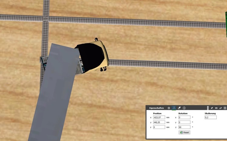

kutscher Geschrieben 27. Dezember 2017 Autor Geschrieben 27. Dezember 2017 Hallo, jetzt spinnt der Modell Editor. Ich versuche die Fahrbahnverengung von Bahnland nachzubauen. Die Spurbezeichnung springt immer auf Spur 0 zurück. Ist das nur bei mir so? Gruß kutscher kutscher test 1.mbp

BahnLand Geschrieben 27. Dezember 2017 Geschrieben 27. Dezember 2017 (bearbeitet) Hallo Kutscher, vor 8 Stunden schrieb kutscher: jetzt spinnt der Modell Editor. Es liegt nicht am Modelleditor . Als ich im Modelleditor die Eigenschaften des oben markierten Straßenstücks betrachtet habe (ich hatte übrigens keine Schwierigkeiten, zwischen den Spuren 0 bis 2 umzuschalten), hatte ich mich über die grundverschiedenen Zahlen bei den einzelnen Spuren gewundert. Erst nachdem ich festgestellt hatte, dass für Deine Bodenplatte der Maßstab 1:1 eingestellt ist (ich arbeite gewöhnlich mit dem Maßstab 1:87), wurden mir die Zahlen klar: Du hast bei der Festlegung der Spuren Deine 1:1 -Zahlen (in cm) und meine 1:87-Zahlen (in mm) vermischt. Um die Fahrbahnverengung von mir in Deinem Maßstab 1:1 nachbauen zu können, musst Du auch meine Zahlen von 1:87 nach 1:1 umrechnen. Da ich in mm rechne und Du in cm, bedeutet dies, dass Du alle "meine" Zahlen (bis auf die Winkel-Angaben, die unverändert bleiben) mit dem Faktor 8,7 multiplizieren musst. Die korrekten Definitionen für die Spuren müssen also wie folgt aussehen (Änderungen gegenüber dem obigen Bild sind eingerahmt): Da die Straße mit der eingerückten Spur nicht mehr symmetrisch ist, müssen bei Deinem Beispiel die beiden direkt an den Abschnitt mit dem "frischen Teer" anschließenden Straßenstücke jeweils um 180° gedreht werden, damit die Spuren auch korrekt aufeinander treffen. Danach kann der DHL-Lieferwagen den frisch geteerten Abschnitt wie geplant umfahren. Ich habe Dir eine entsprechend korrigierte Variante Deiner Testkonfiguration beigelegt. Kutscher test 1-1b.mbp Dass hier die Zahlen tatsächlich umgerechnet werden müssen liegt daran, dass Du die Zahlen von mir nur hier als Information im Forum bekommen hast, wäre die Straßenverengung als "ferziges Straßenelement" im Online-Katalog hinterlegt gewesen, hätte das Modellbahn-Studio die Umrechnung selbst vorgenommen und Dir die richtigen Zahlen automatisch im Modelleditor angezeigt (vermute ich wenigstens). Das Straßenstück mit dem frischen Teer und das dahinter liegende Straßenstück, das Enstelle wieder auflöst, musst Du natrlich auch noch entsprechend anpassen. Du kannst ja hierbei in der beigefügte Korrektur "spicken" . Noch etwas ist mir aufgefallen, was ich mir nicht erklären kann: in meiner Korrektur habe ich das Straßenstück mit der Bezeichnung "20-01" ausgesondert, neben die "Straße" gelegt und durch ein neues Straßenstück gleicher Länge ersetzt, das ich aus dem langen Straßenstück dahinter "abgeleitet" habe. Denn der Laster wurde jedes Mal beim "Betreten" dieses Straßenstücks angehalten (ohne dass die Anzeige der Ist-Geschwindigeit sich verändert hat). Ich konnte keine Ursache für dieses Verhalten finden. Nach der Ersetzung konnte der Lieferwagen anstandslos darüber fahren. Mit ist völlig schleierhaft, warum das mit dem Straßenstück "20-01" nicht funktioniert, da ich in der Definition dieser beiden Straßenstücke keinerlei Unterschied entdecken konnte (velleicht habe ich ja auch Tomaten auf den Augen). Viele Grüße BahnLand Bearbeitet 27. Dezember 2017 von BahnLand

BahnLand Geschrieben 28. Dezember 2017 Geschrieben 28. Dezember 2017 Hallo Kutscher, vor 4 Stunden schrieb kutscher: Dabei ist mir aufgefallen daß in den drei Strassen überhaupt keine Veränderung im Editor zu anderen Strassen zu sehen ist. ?? das stimmt zwar für den überwiegenden Teil der Straßen-Definition, aber nicht ganz: Die zweispurige "Standardstraße" von FeuerFighter enthält 3 Spuren, von welchen "Spur 0" die optische Darstellung der Straße repräsentiert und selbst keine "Fahrspur" ist, "Spur 1" und "Spur 2" dagegen die eigentlichen Fahrspuren darstellen, aber unsichtbar ("virtuell") sind. Bei den 3 Straßenstücken, aus welchen die Engstelle zusammengesetzt ist, wird die veränderte Darstellung der Straße über die Auswahl einer anderen Variation ("Frische Teerstelle" als Tauschtextur) realisiert. Die "Linienführung" der Straße bleibt aber unverändert, weshalb die Definition der "Spur 0" bei der Engstelle dieselbe ist wie bei der Standardstraße. Dasselbe gilt für die "Spur 1", da im vorligenden Beispiel der "Gegenverkehr" ohne seitliche Beeinträchtigung durchfahren können soll. Die Verschwenkung der "Spur 2" nach links an der Baustelle vorbei ist jedoch sehr wohl an der veränderten Definition im Modelleditor erkennbar (siehe eingekreiste Bereiche im obigen Bild). Würde man auch den Gegenverkehr etwas "nach außen" verschwenken wollen, müsste man im Modelleditor auch die Definition für die "Spur 1" entsprechend ändern. Diese Aussage gilt für alle 3 betrachteten Straßenstücke (Einfahrt in die Engstelle, Vorbeifahrt an der Baustelle, Ausfahrt aus der Engstelle - mit unterschiedlichen Änderungen für "Spur 2"). vor 4 Stunden schrieb kutscher: Die Strasse 20-01 ist in Verbindung mit 20-01a eine Haltestelle (nach Sputnik) Hier hatte ich wirklich Tomaten auf den Augen. Ich hatte nicht gecheckt, dass es für dieses Straßenstück eine Eregnisdefinition gibt. Viele Grüß BahnLand
BahnLand Geschrieben 28. Dezember 2017 Geschrieben 28. Dezember 2017 (bearbeitet) Hallo alle, anbei ein kleiner Tipp, wie man Fahrspuren einer zweispurigen Straße für die Festegung von deren Geometrie vorläufig sichtbar machen kann, und ein Vorschlag, wie man die Modifikation solcher Fahrspuren im "sichtbaren" Bereich stark vereinfachen könnte. Bekanntlich besteht ein ein- oder mehrspuriges Straßenstück aus mehreren "Spuren", wobei mit "Spur 0" das "Straßen-Modell" erzeugt wird und alle weiteren im Modelleditor einstellbaren "Spuren" jeweils Fahrwege für die Straßenfahrzeuge auf diesem Straßenstück darstellen und unsichtbar sind (siehe das Straßenbeispiel (1) im obigen Bild). Solange die Fahrwege stets parallel zum Straßenverlauf ausgerichtet sind, müssen für die einzelnen Fahrwege nur die seitlichen Verschiebungen von deren Startpunkten bezogen auf die Straßenmitte festgelegt werden, und die Spuren folgen anschließend dem Straßenverlauf automatisch. Sobald jedoch in die Straße komplexere Fahrweg-Verläufe eingebaut werden sollen (wie z.B. die im Bild gezeigte Engstelle aufgrund einer Baustelle), muss man im Modelleditor die Fahrweg-Beschreibung entweder im "Blindflug" eingeben, oder man bedient sich irgendwelcher "Hilfsmittel", um einen im Nachhinein auch funktionsfähigen Fahrwegverlauf hinzubekommen. Der naheliegendste Ansatz, einfach für die Fahrweg-Konstruktion temporär sämtliche Spuren im Modelleditor auf "sichtbar" zu stellen (Einstellung des Typs "Spline" anstelle von "Virtuell", siehe Beispiel (2)), führt nur zu mehr Unübersichtlichkeit, weil auch bei mehreren vorhandenen Variationen für sämtliche Spuren immer nur dieselbe Variation ausgewählt werden kann. Da mit den bisher angebotenen Straßen-Variationen immer ein komplettes Straßen-Modell (in voller Straßenbreite) angezegt wird, können bei diesem Ansatz die sich überlappenden Spuren sehr schwer bis überhaupt nicht auseinandergehalten werden. Ich habe mir deshalb für die Realierung der "Engpass-Straße" ein analoges "Schienen-Modell" gebaut (3), dessen Modelleditor-Einstellungen ich dann auf eine Standardstraße (für deren Modifizierung) übertragen habe. Dies ist allerdings ein sehr umständlicher Weg, um "spezielle", an der Straßenoberfläche nicht sichtbare Fahrwegverläufe zu definieren. Man kann sich stattdessen aber auch die Variation der Standardstraße mit der "durchgezogenen" Linie zunutze machen, um den zu erstellenden Fahrweg auf "sichtbare" Weise zu definieren. Hierzu blendet man zunächst die "Spur 0" aus (Typ "Virtuell" einstellen) und macht hintereinander die zu modifizierenden Fahrspuren sichtbar (Typ "Spline" einstellen). Da hierbei zu einem Zeitpunkt immer nur eine "Spur" des Modelleditors sichtbar ist, kann man anhand der durchgezogenen Mittellinie die jeweilige Fahrspur nachverfolgen (z.B. "Spur 1" unter dem gelben Käfer (4) oder "Spur 2" vor dem roten Käfer (5)). Etwas irritierend wirkt sich hier allerdings die seitlich versetzte vollständige Straßen-Darstellung (für diese Spur) aus, die aufgrund der zur Orientierung benötigten Mittellinie nicht ausgeblendet werden kann. Nach dem man jeweils eine "Spur" fertig ausgerichtet hat, stellt man diese wieder auf "Virtuell" (unsichtbar) zurück. Am Ende stellt man für die "Spur 0" wieder den Typ "Spline" ein, damit das ursprüngliche Straßen-Modell wieder sichtbar wird. Wenn man allerdings die Möglichkeit hätte, für die Festlegung der Fahrwege eine schmale "Straßen-Variation" auszuwählen, die im Prinzip nur den Fahrweg-Verlauf ohne seitliche Straßentextur anzeigt, könnte man hierdurch alle "Fahr-Spuren" gleichzeitig sichtbar machen und somit auch gleich gegenseitig justieren. Ich habe mir ein solches "Straßenmodell" gebaut, das nur aus einem einzigen Dreieck (1 Polygon) besteht, ud das gleichzeitig auch de Startpunkt und die Richtung der Spur anzeigt (Beispiel (6) im obigen Bild, Detailansicht im unteren Bild), wodurch insbesondere eine versehentliche Drehung des betroffenen Straßenstücks um 180° sofort erkannt und korrigiert werden kann. Würde man dieses Dreiecksmodell als "Variation" in die Standardstraßen mit aufnehmen, wäre dies in meinen Augen eine deutiche Erleíchterung für den Bau komlexerer Fahrspuren unterhalb der Straßendecke, da man für die Einstellungen im Modelleditor einfach nur auf diese Variation umschalten müsste, und nach der Fertigstellung der Fahrspuren durch erneutes einfaches Umschalten wieder das originale Straßenmodell angezeigt würde. Im beiliegenden ZIP-Paket stelle ich das hier beschriebene Dreiecks-Modell, das sich in der Ebene der Straßenoberfäche positioniert, und die zugehörige Textur (4x4 Pixel) allen Straßen-Modellbauern frei zur Verfügung. Die Textur ist bis auf einen (minimal abweichenden) Punkt einfarbig. Der abweichende Punkt ist notwendig, damit die Textur als "_Custom" akzeptiert wird und damit die Farbe der Dreiecks-Spur bei "ungünstigem" Untergrund ausgetauscht werden kann. Es würde mich freuen, wenn Ihr dieses Modell oder auch eine andere adequate "Spur-Hilfe" als Variation in Eure Straßen-Modelle einbauen könntet. Hilfsbelag.zip Viele Grüße BahnLand Bearbeitet 29. Dezember 2017 von BahnLand ZIP-Paket ergänzt
