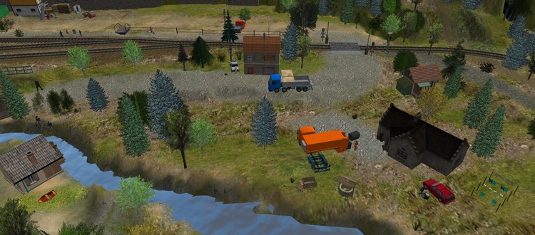

BahnLand Geschrieben 21. Juni 2018 Geschrieben 21. Juni 2018 Hallo Streitross, von der Anlage, bei der mein Beitragsanteil ja nur minimal war, hat mich sowohl von der Ausschmückung her als auch wegen der Zugsteuerung schon damals begeistert. Daran hat sich nichts geändert. Allerdings ist mir noch eine Kleinigkeit aufgefallen: Viele Grüße BahnLand
brk.schatz Geschrieben 21. Juni 2018 Geschrieben 21. Juni 2018 Hallo an alle, entschuldigt ..... sucht denn der Fahrer nach Öl? Sollte er fündig werden, bitte bei mir melden! .....könnte auch als platzsparendes Parken gelten. Ich glaube irgendwer ist mit den Koordinaten in Konflikt gekommen. Gruß Karl
fzonk Geschrieben 22. Juni 2018 Geschrieben 22. Juni 2018 Hallo Streitross und BahnLand, eine sehr schöne Anlage mit viel Abwechslung. Das von BahnLand gezeigte Phänomen gibt es auch noch an anderen Stellen. Dies ist mir auch nicht ganz unbekannt, denn auch auf meinen Anlagen ist es schon aufgetreten. Auf einmal standen die LKW und deren „Aufbau“ Rechtwinklig zu einander auf der Anlage. Aufgefallen ist es mir bei Anlagen die ich schon vor gefühlten Ewigkeiten gebaut habe (noch in V3). Inzwischen arbeite ich mit V4 und als ich die Anlagen mal wieder geöffnet habe war auch genau dies zu sehen. Ich weiß nur nicht ob es am Wechsel von V3 auf V4 liegt oder ob die betroffenen Modelle von deren Schöpfer in der Zwischenzeit überarbeitet wurden und daher eine andere X- Y-Ausrichtung bekommen haben. Gruß Frank
streit_ross Geschrieben 22. Juni 2018 Autor Geschrieben 22. Juni 2018 Hallo fzonk, nach Deinem Gedankengang erinnere ich mich jetzt auch daran, dass es dieses Phänomen unmittelbar nach dem Erscheinen von V 4 gab. Es gab zur Änderung der "verdrehten" Modelle nur die von Dir angsprochene Überarbeitung der x-y-Ausrichtung durch den Modellbauer. Da ich nur die Standardversion V4 habe, kann ich die beim Übertragen von V3 nach V4 entstehenden Verdrehungen, wie sie nun sicjtbar geworden sind, nicht durch die überarbeiteten Modelle ersetzen und anschließend die gesamte Anlage abspeichern, da V4 in der Standardversion nur das Speichern von maximal 150 Objekten erlaubt. Für alle diejenigen, die die Kaufversion von V 4 nutzen, bleibt zur Beseitigung dieser "Schönheitsfehler" nur das manuelle Korrigieren. Damit scheint aber auch klar zu sein, dass der Fehler nicht in der Originalanlage unter V3 begründet ist. Gruß Streitross
fmkberlin Geschrieben 22. Juni 2018 Geschrieben 22. Juni 2018 Hallo Gemeinde, Es liegt tatsächlich an einer Neuausrichtung der Modelle, bei der Überarbeitung für V4! Beim Erscheinen von V4 hatte Neo zwingend eine x-Ausrichtung für Fahrzeuge vorgeschrieben. Das hat er inzwischen wieder geändert, aber am Anfang war es halt so! Da ich vorher alle meine Fahrzeuge nach Y ausgerichtet hatte, musste ich sie drehen. Viele Grüße fmkberlin
