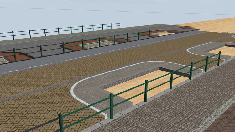

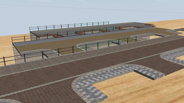

Hier unten das Ziel! (unter einigen anderen Modellen mit der gleichen Absicht)
(Hier gibts es 14. Varlist mit 42.... :o:D)

aber hallo hubert,
das letzte bild sieht ja super top aus … auch dafür gibt's (y) x10 und ein extra gefällt mir … gruß schlagerfuzzi

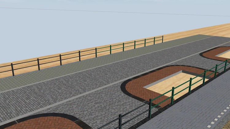

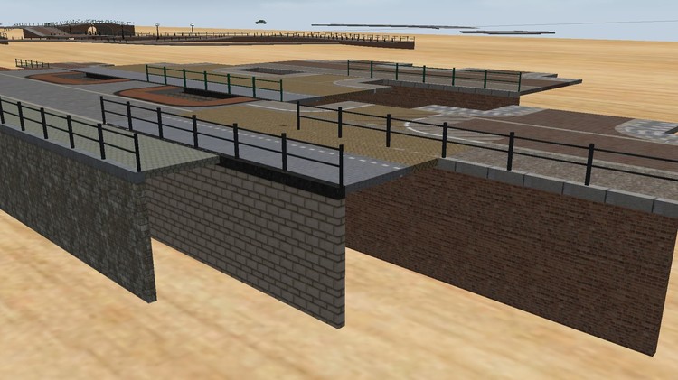

das Ergebnis
3 Straßentexturen und das Modell ohne Zaun oder ein Modell mit einem Zaun, grün oder schwarz.

hallo hubert,
alle Achtung kann ich hier nur sagen, das sieht super top aus... sehr sehr schön...superklasse... und (y) … gruß schlagerfuzzi
Hallo Hubert
Sehr schöne Texturen ausgewählt , das kommt richtig zu Wirkung .
