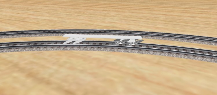

ich weiß nicht mehr weiter, bin am Experimentieren mit Waggon-bauen, ich hoffe ich mach es grundsätzlich richtig mit den Bezeichnungen für _Wheel und _WheelSet, trotzdem ist irgendetwas falsch und weiß nicht was, denn es passiert  folgendes: Die Räder drehen zwar, werden aber gleichzeitig in x-Richtung skaliert, bitte das Bsp. auszuprobieren.laufrad.thumb.jpg.e0ff5bb362c4c957303583bb875e132a.jpgLaufrad.zip

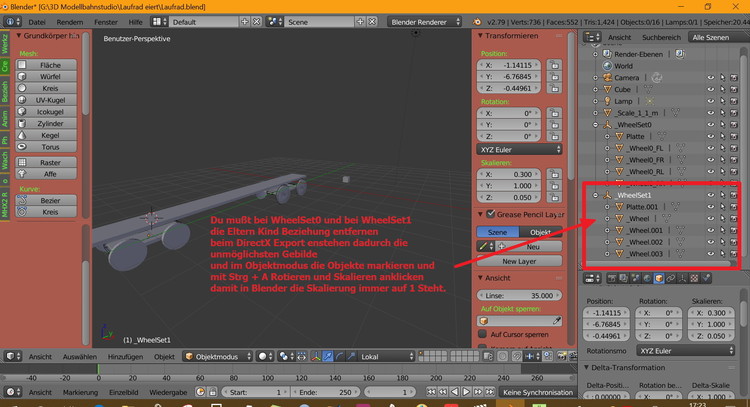

@maxwei  Du Musst in Blender alle Eltern Kind Beziehungen entfernen, die Hierarchie anders anordnen.
Beim DirectX Export darf eine solche Beziehung nicht bestehen, dadurch kommen diese Verzerrungen zu Stande.
Siehe Bild
Viele Grüße Steffen

@maxwei  Dann gehe  in Blender in den Objektmodus markiere alle Objekte, oder wenn es icht geht, alle einzeln. Dann die Tasten Strg + A drücken da auf Rotieren und Skalieren damit in Blender die Skalierung bei allen Objekten auf 1 steht.
Hier die geänderte Blend und DirectX Datei
nochmal Viele Grüße von Stefffen
