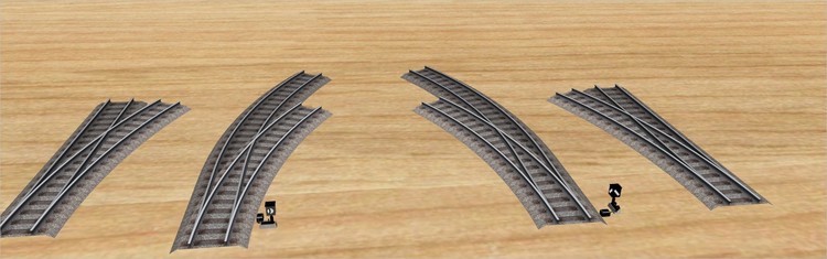

ich bin schon ganz kirre und raff's einfach nicht. Kann mir jemand mal die Bogenweichenanzeigen in folgendem Beispiel richtig aufsetzen?
Wenn die rechte Anzeige richtig ist, finde ich für links kein passendes Äquivalent.

Hallo Andy,
der Weichenstellungsanzeigerobermeister hat Dir ein Bild geschickt. Die "normalen" Weichen" würden ja genauso ausgerüstet werden. Beachte die unterschiedliche Ausrichtung der kleinen schwarzen Kästchen bei den beiden Weichenlaternen.
@streit_ross
allen Ernstes bei der Linken die Sichel und rechts der Balken? Und die Sichel zeigt nach links, obwohl die Richtung nach rechts geht? Nimm's mir nicht übel, wenn ich da (ver)zweifle.
  ungläubiger Andy
Jetzt habe ich mich selbst verwirrt. Nur mal so nebenbei: es gibt keine Weichenlaterne, wo bei einer nach rechts gebogenen Spur 0 die Sichel ganz nach rechts geboden und bei gebogener Spur in Weichenstellung 1 die Sichel nur halb gebogen ist. Das folgende Bild zeigt den normalen Anwendungsfall mit nach rechts gebogener Sichel für Spur 0 und links gebogener Sichel für Spur 1. Beide in die gleiche Richtung gebogenen Sicheln würden ja auch kaum zu unterscheiden sein bei etwas Abstand vor der Weiche
Beachte folgendes:
Die Weichenanzeigen mit der "Sichel" werden ausschließlich  bei Außenbogenweichen (Y-Weichen) verwendet.
Die Sicheln sind nur von der Herzstückseite sichtbar.
Jenachdem, ob das Weichensignal links oder rechts vom Stamm-Gleis aufgestellt wird, muß das entsprechende Modell aus dem Katalog entnommen und so plaziert werden, daß der kleine schwarze Stellkasten zum Gleis zeigt.
Von der Stammgleisseite sind dann die gewohnten Abzweig-Symbole zu sehen
HG, Henry

Danke Henry, so macht das Sinn! Von den Y-Weichen wußte ich gar nicht, dass sie existieren. Seht ihr: Anfängerproblem! Verwirrt sogar noch Weichenstellungsanzeigerobermeister :x
