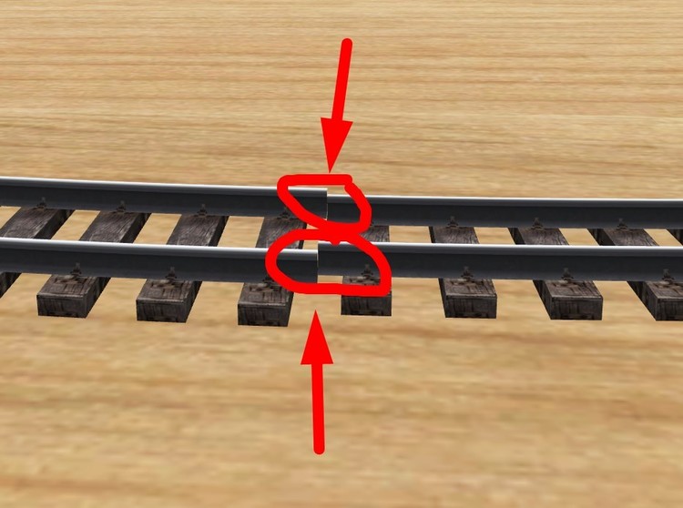

Hallo Modellbahnfreunde
Danke für die Klicks " Gefällt mir " und Bemerkungen .
@ Hallo pfjoh ( Hans )
Leider ist hier noch eine Bruchstelle , dies kommt vom ansetzen , was ich in meinen Fall nicht habe . Da wo ich bei Dir eine Markierung gemacht habe zuckt die Lok  kurz . Dein Vorgang war oder ist ein Halbkreis anzuheben oder senken m danach das ansetzen .
Aber immerhin schon besser als die Gleisstücke vom Gesamten !
Das ist auch nicht ganz vermeidbar , gehe mal davon aus , das liegt an der Berechnung des Programms .
Den Vorteil den ich bei mir halt ist habe , das bei 1° ( Grad ) , daß ich eine feinere Brechung damit habe und kein zucken der Lok habe .
Es ist auch nur ein Vorschlag von mir gewesen ! :D
hallo H:xns
Ja aber ist das nicht eine Mörder Arbeit? wie viele Gleisstücke sind das denn? Das mit den  Stufen ist mir bewusst. Bei mir sind es auch nur drei Stücke, wenn du das auf 5 aufteilst bekommst du nur 04° Sprünge , die merkt dann keiner mehr, Viel mehr würde es mich interessieren ob es ohne riesigen Aufwand möglich währe, überhöhte Gleisbögen zu verlegen?
MfG Hans
