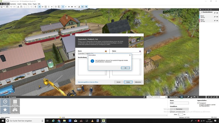

pfjoh Geschrieben 13. November 2018 Geschrieben 13. November 2018 Hallo Leute Brauche bitte Hilfe. Wollte die kleine Anlage hochladen. Bekamm die Meldung ich muß noch eine Textur hochladen. Da NEO aber derzeit bis über den Kopf in Arbeit steckt und ich nicht warten wollte, dacht ich mir löscht du die Textur aus dem Katalog " meine Texturen" und dann bekomm ich irgendwo ja ein weißes Ding, Ja dem war nicht so, Jetzt sagt MBS das : siehe Foto. Was kann ich machen??? MfG Hans

pfjoh Geschrieben 13. November 2018 Autor Geschrieben 13. November 2018 (bearbeitet) Hallo Bahnland Ich bin fast sicher das es die gelöschte Textur ist, Nur wie find ich die jetzt auf der Anlage?? Wie geschrieben beim ersten Hochladen hat MBS ja gesagt eine Textur muss ich noch hochladen die hab ich dann aus dem Katalog gelöscht weil ich dachte dann geht MBS auf die Ursprungstextur zurück. und dann kam eben die Meldung. Ich häng die Anlage mal an, vielleicht findet wer den Fehler Quatratisch. Praktisch. Gut.mbp Bearbeitet 13. November 2018 von pfjoh
Andy Geschrieben 13. November 2018 Geschrieben 13. November 2018 Also, wenn's wirklich weiß wird, habe ich eigentlich nur zwei Dinge gefunden: den Zaun an Haus 3A, und die Stufen im Swimmingpool. (Alles gelöscht, was nicht weiß war...). Viel fataler wird es, wenn Du die Textur bei den Spritztexturen Deiner mißbrauchten Bodenplatten verwendet hast. Dann viel Spaß, das sind einige. Gruß Andy
streit_ross Geschrieben 13. November 2018 Geschrieben 13. November 2018 Hallo Hans, ich habe festgestellt, dass nach dem Anklicken der Bodenplatte mir unter Info angezeigt wird, dass diese nicht Bestandteil des ID-Katalogs ist. Draufhin habe ich Deine Bodenplatte ersetzt durch die rechteckige Bodenplatte zu finden unter Landschaft-Bodenplatten. Alle Maße, Formen und Texturen sind unverändert vorhanden, aber jetzt wird die Bodenplatte mit einer ID-Nummer angezeigt. Versuche doch bitte das Gleiche selbst und dann auch nochmal das Hochladen der Anlage. Vielleicht klappt es ja. Gruß streit_ross
BahnLand Geschrieben 14. November 2018 Geschrieben 14. November 2018 (bearbeitet) Hallo Hans, ich habe die Fehler gefunden, auf welche diese Meldung zurückzuführen ist: Die Manschetten, die Du unterirdisch um die Freileitungsmasten gelegt hast, referenzieren eine Textur, die nicht vorhanden ist. Deshalb werden hier anstelle der Textur Fragezeichen angezeigt. Da im Modellbahn-Studio eine Referenz vorhanden ist, die nicht existiert, wird in der Fehlermeldung "Unbekannt" angezeigt. Überprüfe bitte die Manschetten aller Freileitungsmasten, die Du auf der Anlage platziert hast. Entferne sie entweder komplett (sind ja nicht sichtbar, da unterirdsich) oder belege die Manschetten mit einer Textur, die im Online-Kataog vorhanden ist. Wie habe ich nun den Fehler gefunden? Ich habe in der Anlage sukzessive Objekte gelöscht, bis zum Schluss nur noch eine Handvoll Objekte übrig war. Nach jedem Löschen habe ich versucht, die Anlage als Entwurf zu veröffentlichen. Kam die Meldung immer noch, war das fehlerhafte Element noch auf der Anlage, und ich konnte weiter löschen. War die Meldung verschwunden (Veröffentlichen war erfolgreich), befand sich das fehlerhafte Objekt in der gelöschen Menge. Also musste ich die gelöschte Menge wieder herein holen, konnte aber alle anderen Bereiche löschen. Es empfiehlt sich, immer etwa die Hälfte der noch vorhandenen Objekte zu löschen, um relativ schnell ans Ziel zu gelangen. Dennoch ist einiger Aufwand nötig (immer 2 Varianten parallel halten, wobei eine Variante immer den letzten Stand vor dem Löschen enthält, um gegebenenfalls auf diese zurücksetzen zu können). Die Veröffentlichung der Anlage als "Entwurf" hat den Vorteil, dass, wenn die Veröffentlichung erfolgreich war, diese ohne Problem wieder zurückgenommen werden kann, ohne im "offiziellen" Teil des Online-Katalogs irgendwelche Spuren zu hinterlassen. Bitte beachte, dass ich ein fehlerhaftes Objekt gefunden habe, dies aber normalerweise nicht bedeutet, dass es nicht auch noch andere "Fehler" gibt, die zu dieser Meldung führen. Im vorliegenden Fall sind alle Freileitungsmasten betroffen. Aber glücklicherweise nur diese. Wenn Du also alle Freileitungsmasten "repariert" hast, müsstest Du Deine Anlage erfolgreich veröffentlichen können. Viele Grüße BahnLand Bearbeitet 14. November 2018 von BahnLand
