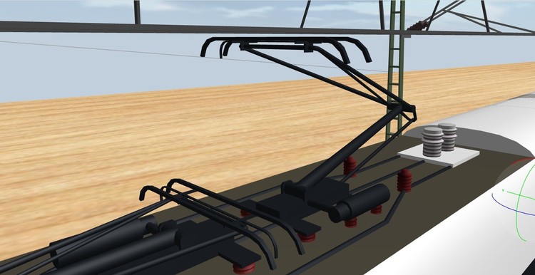

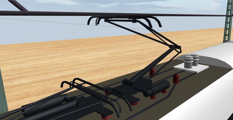

streit_ross Geschrieben 17. Juni 2019 Geschrieben 17. Juni 2019 Hallo Freunde, mir ist (erst jetzt) aufgefallen, dass von unseren E-Loks nur die wenigsten mit ihren Pantographen den richtigen Kontakt zur Fahrleitung haben. Ich hab das mal geprüft, indem ich eine unvollständige Anzahl Loks auf ein elektrifiziertes Gleis gesetzt und über eine Kamera auf konstanter Fahrleitungshöhe den Abstand zwiachen Pantograph und Fahrleitung angeschaut habe. Bitte daher beim Anschauen die Kamera nur nach rechts oder links bewegen. In der beigefügten Datei habe ich mit kleinen Schildern gekennzeichnet, ob es passt oder zu tief oder zu hoch ist. Ob da unbedingt in einigen Fällen nachgearbeitet werden müsste, möchte ich nicht entscheiden. Vieleicht sollte aber bei zukünftigen E-Loks vor der Veröffentlichung eine Stellprobe "unter Strom" vorgenommen werden. Gruß streit_ross Höhe Pantographen.mbp

Reinhard Geschrieben 18. Juni 2019 Geschrieben 18. Juni 2019 Hallo @Neo, @Roter Brummer und @streit_ross und @alle, vor 16 Minuten schrieb Neo: Aktuell liegt der Fahrdraht bei etwas 5,50 über Gleis, Brummis Fahrdraht liegt 3 cm höher (in 1:1) vor 16 Minuten schrieb Neo: sehe bei den Loks aber keinen dringenden Handlungsbedarf Aber genau das ist der Unterschied, den @streit_ross aufzeigt: alte Oberleitung neue Oberleitung Wenn wir uns jetzt auf das Maß der "neuen" Oberleitung einigen, passe ich meine Modelle an. Gruß Reinhard
