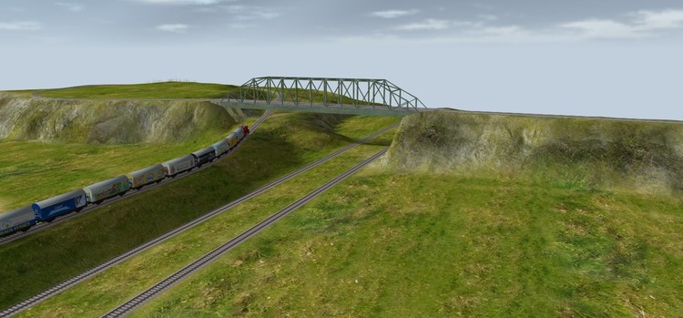

Toni Geschrieben 22. August 2019 Geschrieben 22. August 2019 Hallo Claudia, bin mit diesem Beitrag etwas spät dran. Bezüglich Deiner Anlagenplanung die Zweite bin ich erst in meinem Urlaub dazu gekommen, mir diese anzuschauen. Ist schon eine mächtig große Anlage. Einen Teil der Anlage habe ich ein wenig geändert, wie z. B. die Durchfahrtshöhe unter der Brücke. Ferner habe ich eine andere Brücke eingesetzt und das Gelände entsprechend angepasst sowie den Boden mit einer Textur versehen. Vielleicht kannst Du damit etwas anfangen (siehe Foto). Viele Grüße Toni
CC.SDL Geschrieben 22. August 2019 Autor Geschrieben 22. August 2019 Hallo Toni, ich weiß....du bist der mit den Berganlagen. Gefallen mir gut. Alles gut, zu spät sollte es nie sein. Habe mir auch ganz schön was vorgenommen. Als Neuling....na, bißchen Größenwahn....Ich bin nach wie vor offen für Unterstützung. Die Berg/Talanlagen von @BahnLand,von @Toni-also dir- sind schon was Feines. Die Texturierung wird das nächste sein was ich vorhabe. Schon sind dann Fragen vorprogrammiert. Nur so schaffe ich den Einstieg und die Hilfe hier ist top. Also, bis später!

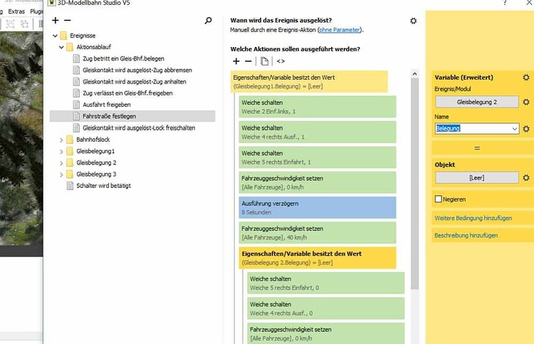

CC.SDL Geschrieben 29. August 2019 Autor Geschrieben 29. August 2019 Hallo Jungs, ich komme gleich mal auf den Punkt, benutzerdefinierte Ereignisse erstellen, kein Problem, aber die funktionieren nicht. Sind die so speziell wie der Name sagt? Oder gibt es eine Funktion das die ihren Dienst tun? Ich wollte oder will eine benutzerdefienierte Fahrstraße einbauen. Ich finde einfach nicht den Grund für die Sturheit des Ereignisses. VG CC
Andy Geschrieben 29. August 2019 Geschrieben 29. August 2019 Obwohl ich keinen blassen Schimmer habe, was eine benutzerdefinierte Fahrstraße ist, tippe ich trotzdem mal, dass die nicht unbedingt was mit benutzerdefinierten Ereignissen zu tun hat. Also, da mußt Du schon ein wenig genauer werden, was die Straße (Straße oder Gleis?) denn machen soll. Und ich find's gut, dass Ereignisse stur sind. Stell Dir mal vor, die würden ständig machen was sie wollen Gruß Andy
CC.SDL Geschrieben 29. August 2019 Autor Geschrieben 29. August 2019 Hallo Andy, anbei ein Bild, und ja, es geht um ein benutzerdefiniertes Ereigniss ohne Parameter, ich will nur den Zügen mitteilen welche Aktionen für die Fahrt nötig sind, also Weiche schalten,geplanten Halt u.s.
streit_ross Geschrieben 29. August 2019 Geschrieben 29. August 2019 Hallo Claudia, einfache Frage zum besseren Helfen: sollen auf der Fahrstraße Züge oder Straßenfahrzeuge fahren ? Ich vermute ja eher das erste, aber wir wissen es noch nicht genau. Wenn es denn Züge sein sollten: Willst Du dafür sorgen, dass ein Zug beim Losfahren bereits weiß, welche Weichen er schalten soll und an welchen Signalen er wie reagieren soll ? Gruß streit_ross Oh, jetzt hat sich durch Deine Anwort ebend meine Fragerei schon erledigt.
CC.SDL Geschrieben 29. August 2019 Autor Geschrieben 29. August 2019 Hallo streit_ross, also irgendwie ohne Parameter ein Ereigniss auslösen ist ungewohnt, ich habe nun x-mal versucht etwas zu vollbringen, klappt nicht. Was habe ich übersehen oder vergessen?
CC.SDL Geschrieben 29. August 2019 Autor Geschrieben 29. August 2019 vor 1 Minute schrieb Andy: Andy holt Goetz danke @Andy
streit_ross Geschrieben 29. August 2019 Geschrieben 29. August 2019 Hallo Claudia, warum versuchst Du es nicht einfach mit Gleiskontakten vor und nach den Weichen und Signalen und legst fest, was der einzelene Zug beim Betreten/Verlassen des jeweiligen Kontaktes auslösen soll ? Gruß streit_ross
Andy Geschrieben 29. August 2019 Geschrieben 29. August 2019 Na, hoffentlich ist er nicht auch stur. Ich muß zugeben, dass ich dieses Werkzeug noch gar nicht benutzt/gebraucht habe. Da sieht man mal, wie mit V5 die Stile der Steuerungen auseinandergehen. Götz und Frank (fzonk) haben sich da schon richtig intensiv mit befaßt. Aber Du gehst da schon richtig vor, wenn Du einfach wissen willst, was das Ding macht.
CC.SDL Geschrieben 29. August 2019 Autor Geschrieben 29. August 2019 Hallo streit_ross, Gleiskontakte benutze ich auch, und ganz bestimmt ist es einfacher die Züge zu steuern. Ich habe nun so lange an den Variabeln geknabbert um den Bahnhofslock endlich funktionstüchtig zu bekommen, ich wollte schon öfter, aber ich konnte nicht aufgeben. Irgendwann wäre ich doch bei den Variabeln gelandet. Ich glaube es war nicht verkehrt sofort mit der V5 anzufangen.
